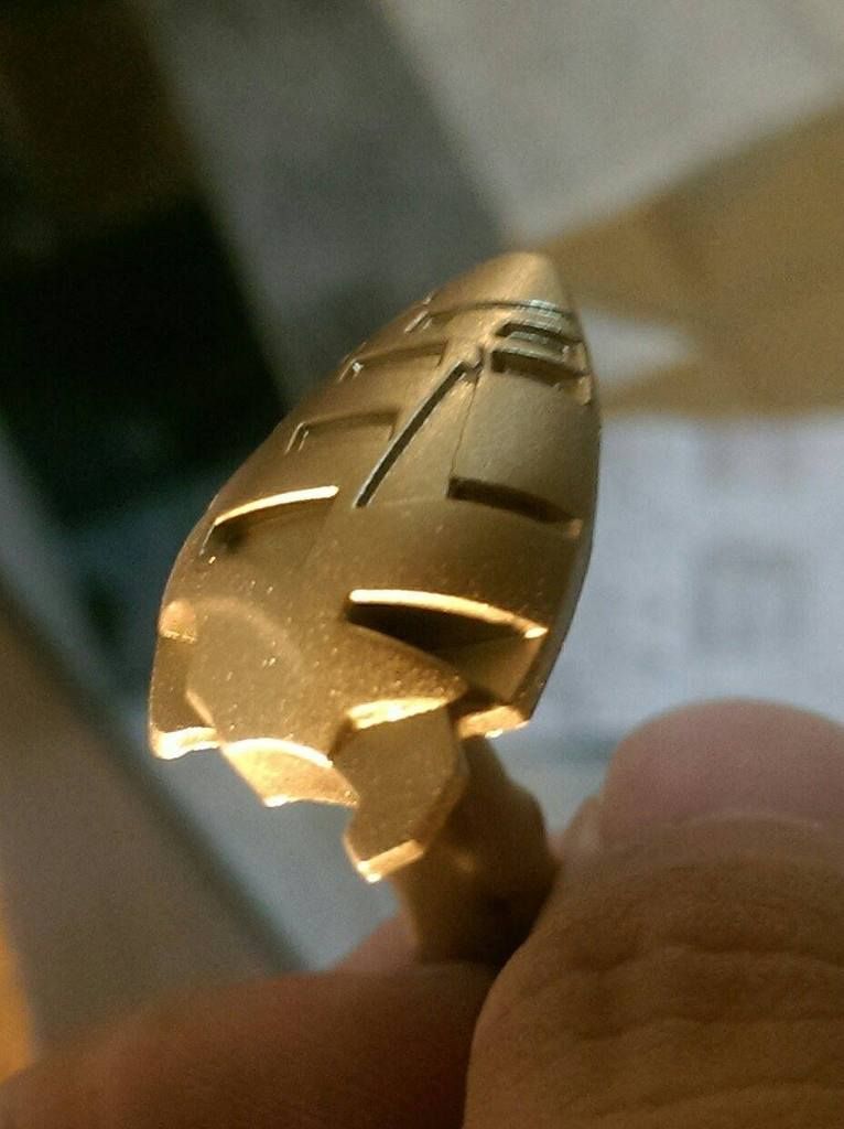

ไม่ได้จับโมมากว่าหลายปี วันนี้อากาศที่เชียงใหม่แดดดี เลยจับโมจีนในตู้มาทำสีครับ
ขั้นตอนที่ผมใช้นะครับ
ไม่อุด-ขัด>ล้าง>พ่นรองพื้น R2000>พ่นสีจริง(สีทอง L60)
สังเกตุเห็นผิวงานเป็นฝุ่น เลยตัดสินใจรอ 30 นาทีแล้วพ่นซ้ำ
รอเช็คงาน 4 ชม. ก็ยังคงเห็นผิวงานเป็นเช่นเดิมครับ
ผิวงานที่ทำออกมาเป็นเม็ดๆ เหมือนมีฝุ่นเกาะ ดูเหมือนเนื้อสีไม่เรียบ แต่เอานิ้วลูบแล้วเรียบดี
เลยมารบกวนผู้รู้ในบอร์ดช่วยดูชิ้นงานให้ครับ

ไม่ขัดด้วยหรือเปล่าครับถ้าไม่ขัดก็เป็นประมาณนี้เเหละครับเพราะต้นทุนเดิมของโมจีนคือสากยังกะสากกระเบือเลยครับ(เวอร์ไป)ขัดกระดาษทราย เบอร์ 1000-900 ก่อนก็ดีนะครับ :iconvsign: :iconvsign: :iconvsign:

ขัดครับ (คิดว่าขัดจนเรียบเนียนเป็นตูดเด็ดสาววัย15หยกๆ16หย่อนๆเลยครับ)
นี่แหระครับปัญหาที่สงสัย  :iconcryout:
ส่วนตัวคิดว่าพ่นห่างไป(1.5ฟุต) ทำให้สีบางส่วนแห้งตั้งแต่ยังไม่ถึงโม ทำให้เป็นเหมือนฝุ่นๆ
แต่ไม่มั่นใจ เลยอยากได้ความเห็นครับ :iconwish: :iconcry:

เป็นไปได้เรื่อง พ่นห่างไป สีจึงแห้งก่อนกระทบผิวงาน แต่ธรรมชาต ของสี ทองหรือ เงิน มีลักษณะเป็นเกล็ดเล็กๆอยุ่แล้วนะครับ

สังเกตตอพ่นรองพื้นเรียบไหมครับ? ถ้าไม่เรียบเอากระดาษทรายเบอ 1500+ ขัดสีรองพื้นแล้วพ่นซ้ำนะครับ (แต่ R2000 มันสังเกตยากนิดนึง)
ส่วนตัวผมชอบรองพื้นพลาสติกของ TOA สีติดดีแล้วก็สังเกตง่าย แต่หาซื้อยากหน่อย

ตอนพ่นรองพื้นดูแทบไม่ออกเลยครับว่าเรียบมั๊ย แหะๆ มันใสไปหมด เดี๋ยวคราวหน้าลอง TOA ดู
ตอนนี้ลองพ่นใกล้ขึ้น สีหายเป็นเม็ดแล้วครับ หันมาเยิ้มแทน ฮ่าๆ ที่เป็นฝุ่นๆอาจมากจากพ่นไกลไปจริงๆ

ลองเปลียนไปใช้ลองพื้นตัวอื่นครับ ผมไม่เคยใช้R2000เเต่เห็นว่ากันว่ามันขอนข้างกัด เวลาพ่น พ่นห่างไหม? ครั้งแรกควรพ่นจ่างๆไม่เยิมเเล้วรอเเห้ง
แล้วค่อยพ่นทับอีกที ถ้าหาTOA ไม่ได้ ก็ลองของKOBEลองพื้นพลาสติก ดูครับผมใช้ดูไม่มีปัญหา แต่เม็ดสีจะใหญ่หน่อยตามภาษาสีป๋องราคาถูก :iconwink:

ตอนนี้ยังคงใช้ R2000 ตอนพ่นตามที่เรียนข้างบน ห่างฟุตกว่าๆครับ สีเลยแห้งไปติดงาน  :iconpanic:
ตอนนี้ทำงานต่อจนเสร็จ สีก็ค่อยข้างเรียบในระดับนึงครับ เนื่องจากเปลี่ยนมาพ่นใกล้ขึ้น  :iconlove:
ตัวต่อไปจะลองไปใช้ TOA ดูครับเพราะน่าจะนำมาขัดเช็คผิวงานได้ด้วย เสร็จตัวหน้าคงกระโดดไปหัดใช้ Air Brush ดีกว่า :iconjoy:
เพราะประมาณการตามเศษฐศาสตร์แล้วใช้สีกระป๋องต่อไป 10กว่าตัวก็ได้แอร์บรัชแล้ว  :iconpale:

แนะนำให้ใช้แอร์บรัชนะ เด๋วนี้ราคาดีกว่าแต่ก่อนมาก ปั๊มลมก็ด้วย
รึจะลองชุดสตารทเตอร์คิทก็ได้นะ
เรื่องผิวไม่เรียบ อาจเป็นไปได้ 2อย่างนะ
1รองพื้น R2000 นี่ละตัวดี เขย่าไม่นานพอ กดพ่นไม่ดี ออกมาเป็นเม็ด
2 สีโลหะ นี่เกล็ดสีใหญ่ครับ พ่นไม่ค่อยเรียบหรอกครับ
