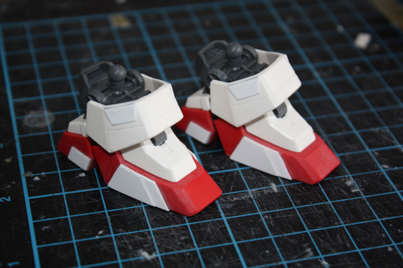

ขอสอบถามหน่อยครับมีข้อสงสัยประมาณ4ข้อครับ
1.การที่จะโม V-fin ส่วนใหญ่ถ้าไม่เอาชิ้นส่วนอื่นมายำ เอา pla plate หรือ เศษแผงที่เหลือ มาทำอันไหนดีกว่ากันครับ
2.ถ้าจะใช้ pla plate โมติดลงไปเพื่อเพิ่มดีเทล(ไม่แน่ใจเรียกอะไรแต่ลักษณะตามรูปครับ) ส่วนใหญ่ใช้ขนาดประมาณเท่าไหร่บ้างครับเพื่อไม่ให้มันดูน่าเกลียดเกินไป
3.ถ้าจะติดpla plate ลงบนตัวโม ใช้ Tamiya ฝาขาวใช้ไหมครับ
4.ขั้นตอนการอุดขัด เดินลายไปจนถึงทำสีควรทำอะไรก่อนหลังบ้างครับ (ที่ผมเข้าใจคือ อุดขัดเรียบร้อย พ่นลองพื้น เดินลาย แล้วก็ปิดจ็อบพ่นสี ใช่ไหมครับ? )
ถ้าผิดพลาดตรงไหนขออภัยมา ณ ทีนี้ด้วยครับ แล้วก็อยากขอขอบคุณล่วงหน้าอีกครั้งนึงครับ

ตอบเท่าที่รู็นะครับ
ตอบ : ตอนนี้มีชุดแต่งครับ หาซื้อมาใช้ได้
ตอบ : อันนี้ต้องใช้ความรู้สึกส่วนตัวของผู้ทำล้วนๆครับ plaplate ที่มีขายมีให้เลือกใช้หลายความหนาครับ 0.3 มิล 0.5 มิล 1 มิล 2 มิล
ตอบ : ใช้ได้ครับ แต่ส่วนตัวผมชอบฝาเขียวมากกว่ามันละลายติดกันเลย
ตอบ : อุด/ขัด/แต่งรอยเกทให้เรียบร้อย > เดินลาย > ขัดผิวอีกครั้งให้เรียบร้อย > พ่นรองพื้น> เช็คความเรียบร้อยอีกที ----> ทำสี > พ่นเคลียร์มัน > ตัดเส้น > ติดดีคอล > พ่นเคลียร์อีกครั้งปิดงาน

โอ้ผมชุดแต่งนี้เคยเปิดผ่านตาอยู่ครับแต่นึกไม่ถึงเลยลืมไปได้ยังไง  ส่วนขั้นตอนจบงานนี้ถ้าผมไม่มาถามนี้คงพลาดไปเยอะแน่ๆเลย ยังไงก็ขอบคุณมากครับผมมม
