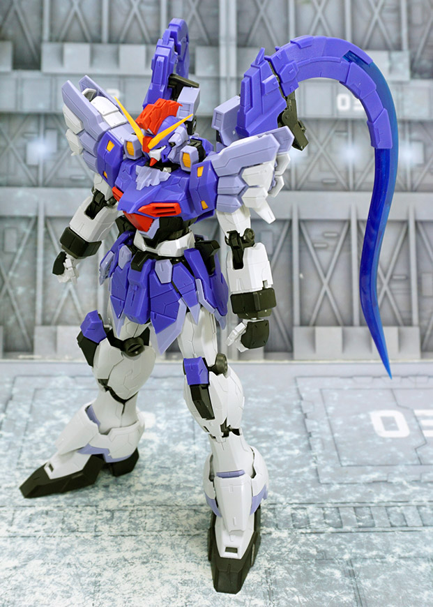

ต่อเป็นตัวบ้าง  แบบฟูลออฟชั่น
ตัวโม  เป็นตัวที่สองของค่าย  แต่มีการอัพเกรดอย่างมาก
ที่เด่นๆเลยคือ  ดีเทล ความคม  คือว่าดีมาก  ดีแบบดีมากๆ สำหรับคนที่ซีเรียสเรื่องความคม มันคมแบบชิ้นใหนก็อบตรงๆก็ทำซะแยกไม่ออก เช่นปืน ที่ก็อบของเก่มา  แต่มันคมซะยังกะทำใหม่
พลาสติกเองก็อัพเกรดมากๆ  แทบจะ LV UP เป็นสองเท่า  คือเนื้อแน่นเหนียวดีมาก  ไม่ใช่ดูบางๆ เปราะๆแบบของเก่า
ระดับก็ประมาณ โมโมโกะมั้ง
ชิ้นส่วนก็หนาดี  อย่างชิ้นเกราะสีขาวๆบางจุดนี่ จับแล้วรู้สึกถึงความแน่นของเนื้อเลย
ในกล่องยังคงให้ดีคอลน้ำ  และฐานมาสองอัน สำหรับนาทาคุและแซนล็อค แต่ตัวเสาค้ำก็อบมาจาก ฐานแถม 1/100 แทน
ผ้าคลุม พอโอเค  แต่พวกรอยยับต้องไปทำกันเอาเอง
แผง เป็นแผงใหม่หมด  มีเอาของเก่านาทาคุมาแค่แผงเดียว ซึ่งเกรดพลาสติกก็ของเดิม  ลองเอาแผงเก่ากับใหม่มาเทียบดูจะรู้สึกถึงความพัฒนาที่เกิดขึ้น
ส่วนเรื่องแย่ๆ  หลักๆก็เรื่องเกท  ยังวางในตำแหน่งบัดซบเช่นเดิม และทะลึ่งอันเดอเกทมั่วซั่วจนเสียเวลาคนต่อโดยใช่เหตุ และหลายจุดมากที่ถ้าไม่ตัดเกทให้เรียบแล้วไปต่อไม่ได้
เรื่องการต่อ  ส่วนมากผมไม่มีอะไรมากนะ  นอกจากส่วนหัว  กับแกนใหล่
แกนใหล่ จุดยกใหล่ขึ้นลง  แน่นไปหน่อย ใครแรงไม่พอ  กดคงค้างอยู่แค่ตรงกลางคงจะลำบากถ้าจะกดต่อให้สุด  หรือถ้ากดลงจนไม่สุดก็เสียวหักมากไป
จะใช้เทคนิคใหน  เหลาเดือยขัดเกระดาษทราย ทาจารบี(เช็คก่อนนะว่าใช้เกรดไม่กัดพลาสติกจริงๆ) ก็ว่ากันไป
ส่วนหัว..........  บัดซบเกินกว่าจะบรรยายได้  เอาเป้นว่าผมเสียเวลานั่งแก้จุดนี้เกือบๆชั่วโมง
จนสติกเกอร์ที่ตามันลอก เลยเอาเหลือๆของโมโทมโกะมาติดพลางๆไปก่อน  ตาเลยดูเบ้ๆนิดหน่อยเพราะไม่ใช่สติกเกอร์ของเขา
เอาเป็นว่า  หัวผมแนะนำให้ต่อเป็นอย่างสุดท้าย  เพราะมันแย่มากๆ จนแทบที่เรียกว่าสุดท้ายแทบจะกาวทั้งหัวเพราะเดือยมันใช้งานไม่ใหวเลย
ต่อตัวให้จบก่อนค่อยมีกำลังใจหน่อย
เออ  อีกอย่าง  แบคแพคหลุดง่ายมาก  อัดกาวไปแล้วก็ยังหลุดง่าย ต้องคอยกดๆดันๆตลอดเพราะจ็อยย์มันบีบแกนเด้งหลุด หั่นๆแก้นิดหน่อยน่าจะจบได้
แบบฟูลออฟชั่น

การต่อ : 7/10
- ภาครวม  ส่วนมากการต่อจะอยู่ช่วง 8-10 เพราะไม่ยาก แต่จะมาตายเพราะหัว  เพราะการต่อหัวเดี่ยวๆผมให้ 3/10 จนฉุดจุดอื่นตกลงมา
- อย่างแรกเลยคือเกท  เพราะตัวนี้เป็นอันเดอเกท แทบทั้งตัว  ทำให้เสียเวลาต่อค่อนข้างมาก  และบางจุดไม่น่าทำอันเดอ ก็ดันทำมาให้ ทำให้เสียเวลาเปล่าเยอะโดยใช่เหตุ
- เกทหลายจุด  วางในส่วนที่เก็บงานยากมาก  และถ้าเก็บเกทไม่สนิทจริงๆ  หลายจุดประกอบไม่สำเร็จ
- ว่ากันเป้นจุดๆ  ส่วนขา  ไม่มีอะไรมาก ตรงปลายเท้าชอบเด้งแต่พอต่อเสร็จชิ้นขาวมันดันเลยประกอบพอดี
- ส่วนขา กล่องบล็อคๆเท้าแน่นนิดนึง  แต่ไม่ได้แน่นมาก ใช้แรงมากกว่าปรกติซัก 120%
- ส่วนขา ตรงเข่าโครงในสีดำๆ ต้องกดให้สนิทหน่อย  เพราะมันแน่นกว่าปรกตินิดนึง  ไม่งั้นจุดขยับหัวเข่าจะหลุดเวลางอเข่า แต่ถ้ากดแน่นจะไม่มีอะไร
- โครงในต้นขากดยากนิดนึง  เพราะจ็อยย์ยัดยาก  แต่ไม่ได้ยากไรมาก  ใช้แรงราวๆ 140%
- ส่วนเข่า  ชิ้นเกราะที่เข่ากดไม่ลงเลย  ต้องหั่นเดือยให้เล็กลงหน่อย เป็นอันโอเค
- เกราะขาตรงน่องปิดไม่สนิท เพราะเดือยด้านในมันดันเกราะออก ไม่คว้างก็เฉือนรางที่ล็อคชิ้นส่วนออกให้ใส่ไปไม่เด้งออก  แต่มากไปก็จะหลวมหลุด สายต่อดิบช่างมันเถอะ
- เอวและกระโปรง ไม่มีอะไรมาก แต่ชิ้นส่วนมันคล้ายๆกันไปหมด  เวลาต่อถ้าเป้นพวกตัดมาทีละหลายๆชิ้นจะสับสนได้ง่าย
- บอดี้ ให้ระวังแกนจุดหมุนยกแขน  เพราะแน่นมาก  กดแบบยัดไม่สุดเวลาขยับระวังหัก  จุดใหนลองไปดูรูปบนๆ ถ้าเป็นผู้ชายน่าจะพอกดไลงได้  ผู้หญิงอาจลำบาก ใช้แรงราวๆ 200%
- คอกพิตกลมๆ  แกนแน่นมาก  ใช้แรงราวๆ 250% อาจต้องใช้คีมบีม  ทางทีดีหั่นเดือยเอาง่ายสุด
- คอ  แน่นมากจนพลาสติกขึ้นรอยขาว  แต่ไม่มีหัก  พอได้  จะแก้หรือไม่แก้ก็ได้มั้ง
- ที่เหลือคิดว่าไม่มีอะไรนะ  นอกจากชิ้นแดงนี่หน้าอกมันเด้งๆเพราะเดือยโดนรูบีบ แก้กันเอาเองแต่คงเดาคร่าวๆได้
- บ่า  กลไกไม่มีอะไรมาก
- แกนบ่า ตรงจุดล็อคต้องกดให้สนิทจริงๆ ซึ่งแน่นพอสมควร  เอาคีมบีบไม่ก็ฟันกรามกัดเอา ไม่งั้นถ้ากดไม่สนิท แกนแขนจะหลุดได้เวลาขยับมากๆ  เพราะแกนแขนไม่ได้แน่นอะไรมากนัก
- ชิ้นศอกดำแน่นนิดนึง ใช้แรงราวๆ 120% แต่ไม่ได้อะไรมากนัก
- รวมๆแขนไม่มีอะไรมาก
- หัว  บัดซบมาก ไปอ่านบนๆเอา  ตัดแปะหั่นเฉือนมีครบ  โดยเฉพาะชิ้นสีฟ้ากลางหัวนี่ยากจริง
- แบคแพค  มีเดือยจุดนึง ยัดไปแล้วอาจทำรูปริได้  ลองค่อยๆเฉือนผิวบางๆเอา  ผมเฉือนเลยทีเดียว 4 ด้าน  ออกมาหลวมเลย
- ที่เหลือไม่มีอะไรในส่วนแบคแพค
- ดาบ  ไม่มีอะไร
- โล่  โอเคดีไม่มีอะไร  ไม่แน่นไปอะไร  แต่ชิ้นดำด้านข้างมีด้านนึงแน่น ใช้แรงนิดหน่อย
- ปืน  ปลายปืนแน่นนิดนึง  แต่นิดหน่อยไม่ใช่อะไรนัก
- เกราะบ่า  ชิ้นเหลืองด้านในกดยาก  เพราะพื้นที่จับชิ้นส่วนยาก  แต่ติดไปแล้วโอเคดี
- จุดจ็อยย์ฝาปิดจุดหมุนที่บ่า ติดกาวไปเถอะ  หลุดง่ายน่ารำคาญไปหน่อยถ้าขยับเล่นบ่อยๆ
- รวมๆ  ส่วนมากไม่ไดอะไรมาก  ปัญหาใหญ่สุดอยู่ที่หัวที่ยากระดับ 3/10  แต่ที่เหลือง่ายไม่มีอะไรมาก Note อีกจุดนึงคือระวังที่บ่าเวลายัด ถ้ารู้ตัดยัดไม่ใหวก็แก้เอา
ความมั่นคง : 7.5/10
- ปัญหาส่วนมาก...............  อยู่ที่หัวครับ  กระจุยทุกจุด
- เวลาหมุนหัว ชอบไปชนก้อนที่บ่าหลุดบ่อยเอาเรื่องเหมือนกัน ติดกาวจุดนี้ได้ก็ดี
- แบคแพคหลุดง่าย อัดกาวบางๆแก้เอา  แต่อัดกาวมากๆก็โดนแกนบีบเด้งออก
- ปืน แขวนที่หลังเด้งหลดง่ายเพราะรูล็อคมันเล็กมาก
- ปืน  ติดมือไม่ค่อยอยู่  เพราะรูล็อคกับนิ้วเล็กกว่าแกนนิ้ว
- ที่เหลือโอเคดี ไม่มีอะไร
- เกราะบ่า เป็นแบบวางสวมลงไปเฉยๆ  ออกหลวม  แต่ล็อคตำแหน่งอยู่   เลยไม่ว่าอะไร  เพราะถ้าแน่นมากจะเปลี่ยนเกราะลำบาก
- หลักๆปัญหาที่หัวเหมือนเดิม
มุมขยับ : 8/10
- เท่าของเก่า MG ต้นแบบ  เพราะเอนจิเนียเดิมไม่มีแก้อะไร
- เอวท่อนกลางขยับก้มเงยไม่ได้  เพราะยืดเอวมากขึ้น  แต่ไม่ได้อะไรมาก
- ข้อเท้าขยับมากๆ  เกราะข้อเท้าจะหลุด แต่กงจุดขยับได้พอสมควร
- หลักๆถือว่าใช้ได้  มาตรฐาน
- ถ้าติดเกราะบ่า เอนใหล่จะติดๆขัดๆนิดหน่อย
ความแน่นข้อต่อ : 9/10
- ภาครวม แน่นกำลังดีทั้งตัวครับ
- จ็อยย์ยางก็โอเคดี
- ข้อมือ หลังดึงเข้าดึงออกบ่อยๆจะเริ่มหลวมนิดหน่อย  แต่ไม่ได้อะไรมาก แท้ก็เป็น
- นิ้ว  เวลาเปลี่ยน แน่นมั่งหลวมมั่งไม่เท่ากันซักนิ้ว
- จุดล็อคดดาบที่แบคแพค  แน่นไป  เฉือนๆแกนที่ล็อคให้บางหน่อยก็ดี  หรือถอดเข้าออกบ่อยๆก็จะเริ่มหลวมขึ้นเอง  แต่ถ้าสายทำสีจะกะลำบาก
- จุดล็อคแกนติดกับฐาน ยังไม่ล็อคดีพอ  แต่เชื่อเถอะ  ดีกว่าแบบออริจินอล  จากที่เคยต่อมาแบบออริจินอลแย่กว่านะ จนมาแก้เอาตัวหลังๆเนี่ย
- ภาครวมถือว่าดี  ไม่แน่นไปหลวมไป
ดีไซน์ : 8/10
- แล้วแต่คนชอบเลยจ้า  ส่วนตัวมีทั้งจุดที่ชอบและไม่ชอบ ค่อนข้าง Hit and miss
- แต่โดยรวมแล้ว  ออฟชั่้นเยอะ  เกราะบ่า ติดโล่เพิ่ม  ดาบ 4 เล่ม ดูแล้วอลังการดี
- ผมมีโม  เหลา/เฉือน กระบังหน้าออกหน่อยนะเพื่อเปิดส่วนตาออก  ไม่งั้นแทบมองไม่เห็นตา
- แต่โดยรวม ถ้าชอบอลังการ น่าจะชอบนะ  เพราะธรรมดาแซนร็อคมันดูจืดที่สุดในกลุ่มอยู่แล้ว  คนอื่นทั้งอาวุธเต็มตัว  ปีกรุงรังเต็มไปหมด แซนร็อคจะดูจืดที่สุดในกลุ่ม (และยอดขายต่ำสุดในกลุ่ม) มาแบบติดเกราะแล้วดูคอนเซปชัดเจนดี
- ส่วนตัวผมก็ไม่ชอบรอยตัดเกราะแหว่งๆนะ
- แต่หน้าสวยขึ้น แต่ลิ้นแหลมเหมือนเดิม
ความประทับใจ : 8.5/10
- เปิดกล่องมาค่อนข้างชอบนะ  พลาสติกดูแน่นดี ผิวโอเค ดีเทลคม
- ของแถมเยอะมาก ส่วนไอ้ดาบแฉกๆนั่นลืมๆไปเถอะ
- การต่อค่อนข้างเสียแรงพอสมควร  ตั้งแต่ตัดเกทแล้ว ต่อไปบ่นไป ว่าคนออกแบบตำแหน่งเกทนี่มันใช้หัวคิดบ้างใหมฟระ
- แต่บอสใหญ่ที่แท้จริงคือส่วนหัว  เพราะสุดท้ายแทบจะต้องใช้กาวทุกจุด
- ต่อเสร็จ  สีสวยดีครับ  สีสดมาก
- จุดขยับกำลังดี
- ส่วนที่สนุกคงเป็นเกราะ ที่ติดได้ ถอดได้  เพิ่มเกราะบ่าได้  แขวนอาวุธ 4 อันได้ ทำให้แอคชั่นหรือจัดแต่งได้หลากหลาย
- ผ้าคลุมยังไม่ดีเท่าใหร่  อยากสวยต้องทำสีเอา กับทำเอฟเฟคให้ผ้ามันดูมีติและน้ำหนัก แต่เรามันขี้เกียจ ผมเลยชอบแบบของพรีบันไดมากกว่า
- ติดฐาน ติดอาวุธครบทุกอย่าง  อย่างรก  แต่ผมชอบแบบนี้แหล่ะ  ถึงจะเด่นสู้คนอื่นได้มั่ง (อย่างวิงเซโร่นี่.... ไฮเรสแทบจะกาง 6 ปีกเป็นเซราฟิมละนะ เว่อขึ้นเรื่อยๆ)
- ไม่ชอบส่วนหัวที่ตีกับก้อนเหลี่ยมๆที่บ่าจนเด้งหลุดบ่อยๆ  จนต้องอัดกาวแก้เอา
- ติดฐานยังไม่ระดับ Solid  แต่ดีกว่าแบบดั้งเดิม
- ภาครวมก็ชอบนะ  แต่หัวนี่อย่างฝันร้าย
ความคุ้ม : 8.5/10
- แถมของเยอะมาก
- ดาบนี่ควรใช้ชิ้นแดงใสมากกว่านะ... แต่ไม่เป็นไร  พ่นสีทับเอา
- ราคาเกือบๆเท่าของลุง คือพันนิดๆ แต่ถ้าเทียบตัวพรีบันไดก็ห่างเกือบๆ 3 เท่า
- ภาครวมก็คุ้ม ของเยอะ  ติดอาวุธหมดตัวใหญ่อลังการ  ถ้าชอบดีไซน์มันนะ
ภาครวม B+ ครับ
ถ้าแก้เรื่องหัวกับตำแหน่งตัดเกทจะได้ A ขึ้น
ตรงหัวนี่ตอนต่อหลอนมาก เลยว่าควรต่อเป้นอย่างสุดท้าย บอกตรงๆ ก่อนต่อทำใจคิดซะว่ากำลังเจอบอสใหญ่ตอนจบ พร้อมค่อยมาสู้
กายไม่พร้อม ใจไม่พร้อม อย่าริอ่านลอง  ผมต่อตอนช่วงตี 2 ถึง ตี 3 อย่างหลอน
XXXG-01SR Gundam Sandrock
ผลิตโดยโคโลนี่ L4 เพื่อใช่ในแผน Operation meteor
ตัวหุ่น ออกแบบมาเน้นพลังป้องกัน และพลังเอาท์พุตที่สูง ทำให้ถ้าเทียบกับกันดั้มไทป์อื่นๆจะเป้นตัวที่เกราะทนที่สุด
และการดีไซน์ ออกแบบเพื่อใช้ในทะเลทรายเป็นหลัก ทำให้ใช้งานในทะเลทรายหรือพื้นดินได้ดีกว่าตัวอื่นๆ
อาวุธหลักคือ Heat Shotel ซึ่งเป็นดาบโค้ง ตามอาวุธจริงที่ใช้บนโลก ที่ออกแบบมาไม่ฝืนอากาศ ทำให้กวัดแกว่งได้ดีในพายุทราย โดยไม่โดยลมตีกลับ นอกจากนี้ยังเอาใว้ข้างได้ด้วย
รมถึงต่อกับโล่ ทำเป็นก้ามหนีบบีบตัดศัตรูที่เกราะหนาๆได้
ที่บ่ามีมิซซายอยู่ (แต่โดนตัดในฉบับ EW)
ตอนหลังมีอัพเกรดเป็น XXXG-01SR2 Gundam Sandrock Kai/Custom
โดยมีการอัพเกรดเพื่อใช้งานในอวกาศ  และเพิ่มอาวุธ บีมมาชีนกันเพิ่มเข้าไปสำหรับใช้งานระยะกลาง
ในฉบับ EW จะติดเกราะผ้าคลุมเพิ่ม ทำจากวัศดุกันบีม สามารถใช้ทนการโจมตีประเภทบีมได้ โดยพอหมดสภาพแ้วจะสามารถปลดออกเพิ่มไม่ให้เกะกะ
ส่วนในภาคคอมมิค  จะมีอาวุธเสริมเพิ่มไปมากมาย  ส่วนมากจะเป็นพวกเกราะ....   เพราะคนขับรวยไงล่ะ.....
PRO :
1. ของเยอะมาก ฐาน ดีคอล อาวุธ ดาบ โล่ ผ้าคลุม เกราะบ่า จัดมาเต็มมาก ใส่มาจนหมดไม่มีกั๊ก
2. ทำวาริเอชั่นได้เยอะ  เกราะบ่า ผ้าคลุม  จัดแต่งตัวหุ่นได้ตามที่ชอบ แล้วแต่ชอบรกมากน้อยแค่ใหน
3. ข้อต่อโอเคดี แน่นกำลังดี  ไม่ได้แน่นจนโอเวอร์เกิน
4. จุดขยับโอเคดี  มาตรฐาน MG ยุคเก่า  แต่ยังพอโอเค
5. ผิวกับดีเทล  อัพเกรดจากเดิมเยอะมาก  แทบจะคนละเรื่อง จากตัวแรกของค่ายมาตัวที่สองนี่กระโดดไปไกลมาก
6. ติดอาวุธครบทุกอย่าง  บวกฐาน อลังการมาก  เพราะมีดาบ 4 เล่ม
CON :
1. หัว  การต่อบัดซบมากๆ  แนะนำให้ต่อเป็นอย่างสุดท้าย ถ้าเผลอต่อเป็นอย่างแรกนี่คงเก็บกล่องไปแล้ว
2. ชิ้นส่วนหลุดง่าย มีตรงหัว....  และก็ชิ้นเหลี่ยมๆที่ข้างหัว ติดกาวไปเถอะ  เพราะเวลาหมุนหัวชนหลุดบ่อยมาก
3. แบคแพคหลุดง่ายไปหน่อย  แก้ๆแปะๆได้อยู่
4. รอยห่างบางจุด เช่น หลังน่อง  หรือชิ้นแดงที่หน้าอก  หลักๆก็หั่นๆเฉือนๆส่วนที่บีบเด้งน่ะนะ
5. ปืนกล รูล็อคอาวุธกับมือเล็กไป  กดแล้วไม่ล็อคกับนิ้วจับอาวุธ
6. เกท  เป็นอันเดอเกท แต่วางในตำแหน่งตัดแต่งยากมาก  บางจุดตัดไม่เรียบประกอบมีปัญหาอีก  ระวังบาดมือด้วย
FAIR :
1. นิ้วเป็นแบบถอดเปลี่ยน
2. ฐานติดได้สองที่ ก้น และแบคแพค  ใช้ชิ้นส่วนแยกทั้งคู่
3. ฐาน ขาค้ำเป็นของแบบที่แถมมากับ มาสเตอร์เกรด วิงกันดั้ม รีนาคาสก้า เข้าใจว่าเพราะเสามันเล็กกำลังดี  ใช้เสาค้ำของเมตัลบิลด์มันจะใหญ่ไป
4. ผ้าคลุมผ้าดีนะ  แต่ตามประสาผ้าเอามาใช้ มันไม่มีน้ำหนักพอจะจัดทรงได้
5. ดาบให้มา 4 อัน
6. มีดดาบ น่าจะให้เครียร์แดง มากกว่าสีฟ้า (ไม่ใช่ว่ากล่องหน้ายัดมาให้นะ แบบฐานนาทาคุ)
7. ปืนกล เก็บที่หลังได้  แต่หลุดง่ายมาก  เพราะรูมันเล็ก
8. ดาบ เอามาติดโล่ได้  แต่หลุดง่ายไปหน่อย แต่พอเล่นได้
9. ดาบ  ขยับหมุนแกนด้ามจับพับไปมาบ่อยๆ เดือยจะค่อยๆหลุดจนหลวม  ต้องคอบๆไล่กดบีบให้สนิทตลอดทาง เวลาขยับมากๆ
10. ดาบ เก็บที่ด้านหลัง  แกนล็อคมันแน่นมาก  หั่นเดือยที่ล็อคหน่อยก็ดีถ้าคิดว่าแน่นไป (ซักพักจะค่อยๆหลวมเอง ตามการเสียดสีของพลาสติก)
11. ผ่ากลางที่ดาบ ปืน หัว
12. กั้นพ่น  ตามแต่ชอบ หน้ากล่องนี่พ่นสีเทาเพิ่มเพียบเลย
รวมๆ หลักๆ แนะนำเลยว่า  หัวต่อเป็นอย่างสุดท้าย
เพราะปัญหาใหญ่สุดของเจ้านี่อยู่ที่หัวนี่แหล่ะ เข้าขั้นเลวร้ายมาก โดยเฉพาะชิ้นสีฟ้าเล็กๆนี่แทบจะหั่นเดือยทิ้งหมดแล้วแปะกาวเอา
อีกจุดก็แกนบ่าจุดที่วงกลม  มันแน่นไป และเป้นจุดสำคัญและอันตราย ถ้าไม่แน่ใจเรื่องแรงตัวเองก็เหลาๆหรือกระดาษทรายขัดเอา
เห็นบางคนบอกใช้จารบี (ต้องแบบไม่กัดพลาสติกนะ) ก็น่าสนดีเหมือนกัน
ที่เหลือไม่ค่อยมีอะไรมากนะ กดแน่นก็ไม่ได้อะไรมากนะ คือตัวนี้ปรกติแน่นอ่ะแหล่ะ  แต่ไม่น่าเกลียดมาก
ผิว  ถือว่ามาตรฐานแกว่ง  บางแผงโอเคมาก  บางแผงดูเผาๆ  หลักๆคือขั้นแย่สุดจะเห็นเป็นรอยเม็ดทรายหยาบ แต่พอเอาสีรองพื้นพ่นกลบได้อยู่เพราะไม่ได้ใหญ่อะไรมาก
แต่ส่วนมากคือดี มีแผงแดง แผงดำ แผงสีน้ำเงินอาวุธที่ดูเผาๆ แต่แผงหลักโอเค สรุปว่าเร่งปิดงานแน่ๆ
ที่โดดเด่นเลยคือ  สันเหลี่ยมมมุม ความคม และเกรดพลาสติก  คือดีกว่าเดิมมาก
เรื่องผ้าคลุมนี่ ส่วนตัวว่าแบบพรีบันไดดีกว่านะ  เพราะเป็นพลาสติกแข็ง  แต่จุดขยับก็ลดหลั่นกันไป  ส่วนผ้าคลุมแบบผ้าแบบนี้อยากได้สวยๆก็ต้องโมกันเอง
ภาครวม ก็โอเคดี  ยกเว้นหัว ที่ระดับวิบัติจริงๆแทบจะหั่นเดือยแปะกาวทั้งหัว  หน้ากากก็ค่อยๆเด้งหลุดด้วย ในรูปถ่ายนี่ดูหน้ากากปากยื่นออกไปมากไปหน่อย  เพราะมันเด้งนะ  กดลงไปได้อีก
ส้วนเรื่องดีไซน์นี่แล้วแต่คนชอบนะ  ส่วนตัวว่าลายเส้นบางจุดก็รกไปหน่อย บางจุดเส้นมาแบบหาเหตุผลไม่ค่อยได้ ดูไม่สมจริง
แต่ภาครวมพอจะชินๆกับๆมันได้แล้ว  เท่าที่ต่อๆจากนาทาคุ กับแซนร็อค มันมีจุดนึงที่เหมือนกันคือ จุดขายตรงลูกเล่น กับคอนเซปอะไรซักอย่าง
นาทาคุ จุดขายคือแขนมังกร ซึ่งทำได้โอเคระดับนึง เชิดได้อะไรได้ (แต่วางแนวราบก็ไม่ใหว)  ส่วนแซนร็อคมีลูกเล่นเกราะที่สลับปรับติดได้ตามจุดต่างๆ  ซึ่งมีเกราะและอาวุธ
รวมๆก็ยอมรับในดีไซนเนอร์ระดับนึง ว่าคงตั้งเป้าไปที่ดีไซน์สไตรนี้เป็นหลัก คือ Over stylish ถึงส่วนตัวไม่ชอบพวกรอย ตัดเกราะ เปิดตรงเฟรมต่างๆ แต่พอจะเข้าใจคนดีไซน์อยู่
ส่วนตัวก็รอดูตัวถัดไป ถ้าออกเฮวี่อาร์มนี่น่าจะสนุก  เพราะค่ายนี้ดูเน้นขายคอนเซปหุ่นเป้นตัวๆแล้วเล่นตรงจุดนั้น เฮวี่อาร์มนี่น่าจะเน้นอาวุธ มั้งนะ
อ้อ  หมวกผมหั่นกระบังหน้าเพิ่มนะ  ไม่งั้นมันแทบจะบังลูกตาหมดเลย  เห็นในเฟชทำกันเลยเอามั่ง
https://www.youtube.com/watch?v=TjD6BxGEmG8
