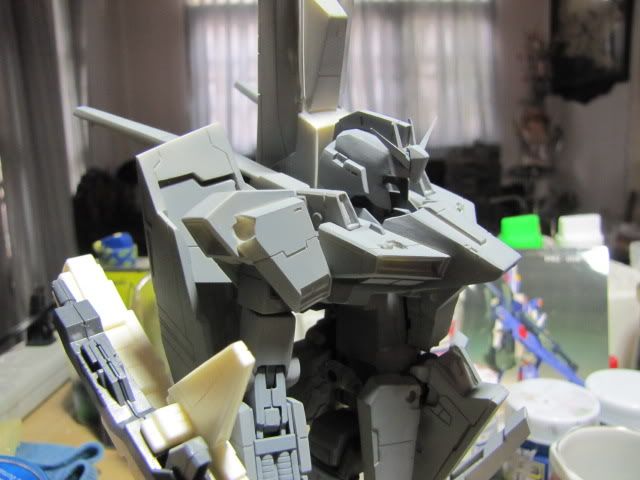

อัพเดทซักนิดครับ  วันๆ  ไม่ได้ทำอะไรเลย ขัดๆๆๆๆ รองพื้นเช็ค  แล้วก็ขัดๆๆๆๆๆ เหอๆๆๆ  ได้มาเท่านี้เองครับ
อ้อ  ผมลองใช้ ทินเนอร์แรงๆ ที่เอาไว้ล้างแอร์บรัชอย่างเดียว มาผสมสีกระป๋องรองพื้นเทา  กรอกแอร์บรัชแล้วพ่นใส่เรซิ่นดู   ปรากฏว่า ไม่มีปัญหาแต่อย่างใด เลยใช้ยาวครับ  ประหยัดค่าทินเนอร์ดีๆ ไปเยอะ เหอๆๆ :iconfreak:
จากรูป  ตัวนี้ เขาให้เขามา 2 แบบ  คือแบบเรซิ่นทั้งเซ็ท กับ ABS ผสม เรซิ่น  ผมเลือก ผสม  เพราะมันแยกชิ้นมาให้ พ่นง่าย   เมื่อเลือกแล้ว ก็เหลาให้แหลมทั้ง 4 เขา  และก็ขัดหัวและย้ำลายให้ชัด
หัวไหล่  ทำไปข้างเดียว  ตัดเกท ด้านข้างและข้างหลัง (ที่ไม่รู้จะมีทำไมตรงกลางเลย)ออก แล้วก็ใช้ไม้บรรทัดติดกระดาษทราย ขัดๆๆ  แล้วก็ย้ำลายตามระเบียบ
อันนี้ส่วนกระโปรงหน้า กับข้าง ทำเหมือนกัน ขัดๆๆๆๆ
ทำตั้งนาน ได้เท่านี้  ขัดกันเหนื่อย แฮ่ๆๆ :iconpale:

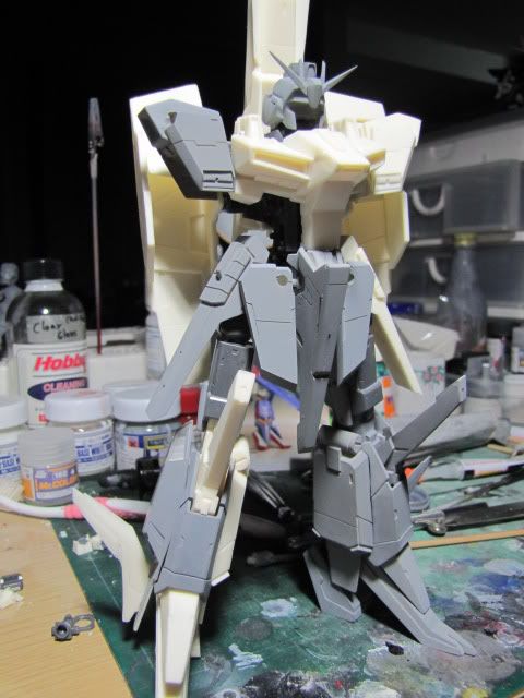

ไม่ได้อัพเดทซะนาน ช่วงนี้ก็ดูบอลไป  ขัดไปครับ  ทำวันละนิด  ขัดกันเลิกเช้าทุกที
ตอนนี้ขัดหมดเกือบทั้งตัวละ เหลือไม่กี่ชิ้น  ยกเว้นปืน 3 กระบอก ไม่ได้ไปแตะมันเลย  วันนี้ขัดเสร็จพ่นรองพื้น ก็เอาปืนมาประกอบจับยืนซักครั้ง  แม่เจ้าา   หนักสุด.รรรรรรรรรรรรร
คืองี้ครับ  ข้อต่อหลายๆ จุดผมไม่ได้ fixed  มันก็เลยหนัก  แต่พอเอาอยู่ครับ   เสียเวลากับการทำข้อต่อให้แข็งแรง กับการขัดพาร์ทไลน์ และ ขัดพื้นผิวให้เรียบเสมอกันและย้ำลายอยู่นาน
ส่วนมือขวาที่จับปืน กลายเป็นว่า แข็งแรงใช้ได้เลยครับ  จับปืนไม่หลุด  เสียอย่างเดียวคือมันไม่มีตัวยึดกับมือ  (มือของเรซิ่นก็เหมือนกัน)  แต่ใช้วิธีเอานิ้วโป้งหนีบเอา ดันอยู่ซะงั้นเหอๆๆ

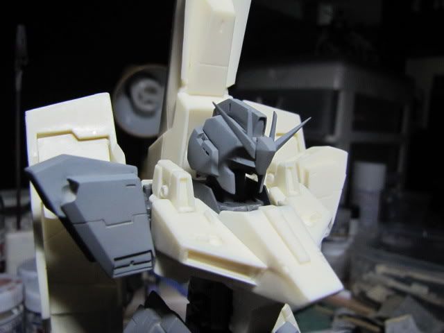

นี่คือล่าสุด จริง ใบหน้าและแขนอีกข้างเสร็จแล้ว แต่ยังไม่ได้ใส่  ส่วนบนของปีกหลัง ไม่มีลายมาให้ เลยต้องเดินลายเพิ่มเอง

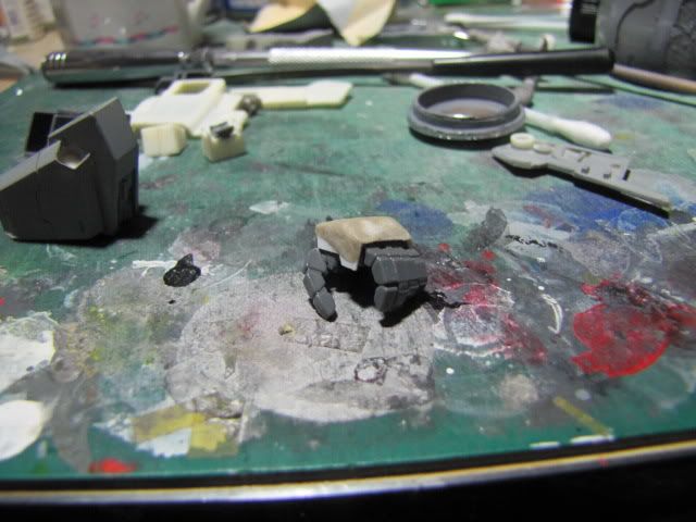

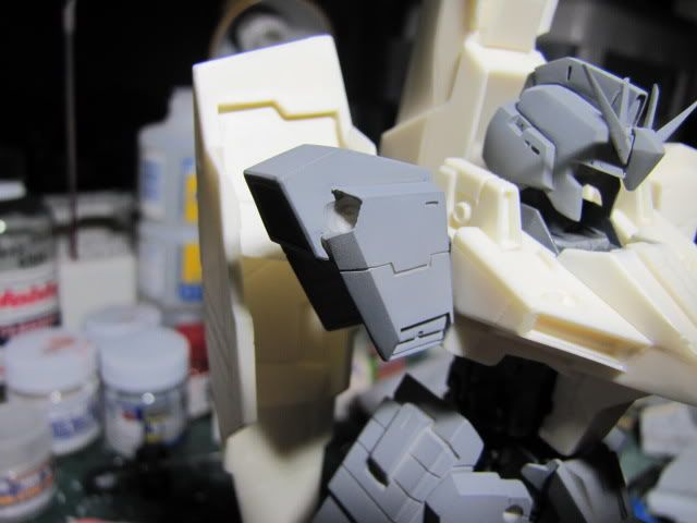

อันนี้ ไม่คิดว่า เมื่อคืนจะทำเสร็จครับ  มือเอามาจากชิ้นส่วนเหลือของ wing zero custom (ก็คือมือ wing ver ka นั่นเอง)  เอามาแปะพลาสติกแล้วตามด้วยอิโป้  บนหลังมือทำเป็นเกราะ ตอนพ่นสีก็บังพ่นเอา
ได้ออกมาประมาณนี้  จะเริ่มลงสีได้ละครับ (เหลือขัดมือนิดหน่อยก็ลงสีได้เลย)
