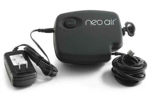

เพิ่มอีกตัวครับ น่าใช้มาก แต่หาข้อมูล แหล่งขายในไทยไม่ได้เลย
์Neo for iwata

ใช้พ่นได้จริงครับ เเต่พ่นได้ไม่นาน พ่นได้ครึ่ง- 1 ชม ต้องให้เขาพักสักหน่อย รอให้เย็น เเล้วใช้ต่อ
เพราะลูกสูบข้างในตัวปั๊มมันทำงานตลอดเวลาครับ + ทำจากพลาสติกด้วย
เเต่เอาเข้าจริงๆ ใน 1 วันควรใช้งานน้อยๆจะดีที่สุดครับ เหมาะกับคนที่มีเวาพ่นสีไม่มาก พ่นสีวันละ 1-2 ชม. จริงๆ
เเล้วเวลาล้างสีจากกรวยเเอร์บรัช จะใช้วิธีล้างเเบบลมย้อนไม่ได้นะครับ เพราะลมจะย้อนเข้าไปในตัวปั๊ม ทำให้กระบอกสูบเเตกได้
ใช้วิธีใส่ทินเนอร์ลงในกรวยเเอร์บรัชมากๆ เเล้วพ่นออกจนในกรวยสะอาดนะ

อารมณ์ประมาณ Tamiya Spray Work เลยนะ เคยมีคนคิดสวิทช์เท้าเหยียบเพื่อให้ทำงานเฉพาะตอนเหยียบสวิทช์เท้าค้างไว้ ก็เป็นการลดภาระปั๊มลมที่ดีนะ
แต่ถ้าได้ใช้แบบมีถังพักตัวใหญ่ๆแล้วคนละอารมณ์เลย พ่นมันส์งานเดินสะดวกมากๆ แต่ราคามันก็โหดตามอะนะ
