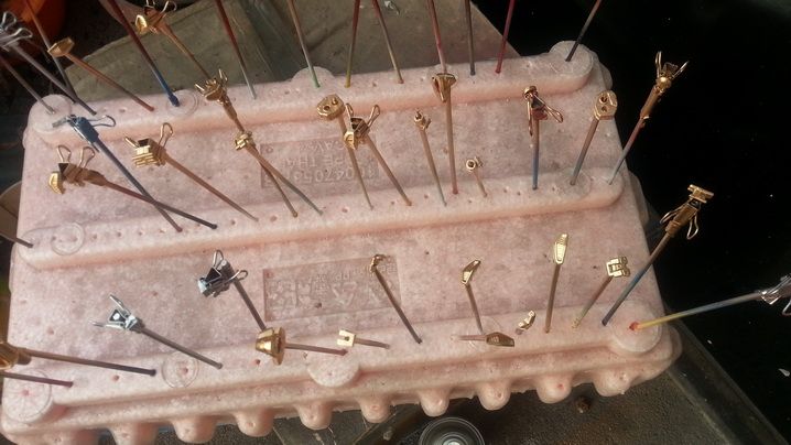

ต่อกันด้วยชิ้นพวกข้อต่อและชิ้นเล็กที่วางแผนไว้ให้เป็นสีทอง
จริงๆสีเงินยังเหลืออยู่บ้าง เอามาพ่นชิ้นที่ประกอบข้างลำตัว
เก็บตกชิ้นเล็กที่เป็นสีแดง

รวมรวมที่พ่นก่อนหน้านี้ มาใส่กล่องแต่แยกสีไว้
เพราะเคยเจอ สีทองพอมันแห้งแล้วออกเป็นฝุ่นนิดๆ ชิ้นที่เป็นสีอื่นเช่นสีดำ สะกิดหน่อย สีติด เป็นรอยเป็นเพียบ
