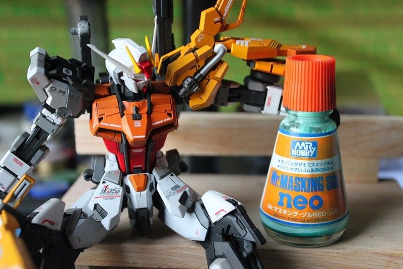

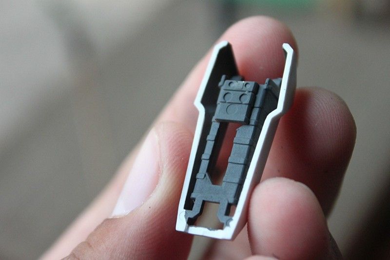

สวัสดีครับชาว TG ทุกท่าน วันนี้จะมานำเสนอทางเลือกสำหรับการบังพ่นชิ้นส่วนที่มีความต่างระดับกันมาก ๆ และส่วนที่อยู่ตรงมุม ซึ่งการทำด้วยเทปกาวนั้นมันก็ได้อยู่ แต่สำหรับคนขี้เกียจอย่างผมแล้วทาเอาเลยจะง่ายกว่า ซึ่งโดยปกติแล้วอุปกรณ์ที่ใช้ทาสำหรับบังพ่นนั้นก็มีอยู่แล้วก็คือ Mr.MASKING SOL ของ Mr.Hobby แต่ด้วยราคาที่ค่อนข้างแพงและขวดเล็ก นักเล่น(ซาก)โมเดลเลอร์งบน้อยอย่างผมเลยเลือกอย่างอื่นแทนนั่นก็คือ...
Mr.YPR (Yang PaRa) ขวดนี้นี่เอง!!!!!!! :iconfreak:

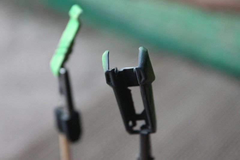

ซึ่งจากการสังเกตุของผมหลังจากที่ใช้ Mr.MASKING SOL ไปแล้ว มีความรู้สึกเหมือนเอายางพารามาทายังไงไม่รู้ ผมเลยลองเอาสีอะคริลิคสูตรน้ำมาค่อย ๆ ผสมจนสีเข้มขึ้นมาหน่อย ส่วนผลที่ได้นั้น...
ตรงตะกอนก้นขวดมันดันคล้าย ๆ กันครับ (สงสัยผมจะมั่วถูก)  :iconmeow:
จากนั้นจึงนำมาลองใช้โดยนำคัตตอนบัตมาใช้ทาแทนพู่กัน (เนื่องจากมันแห้งแล้วจะล้างไม่ออกและแกะออกยากมาก)
ทำการทาไปยังชิ้นงานที่จะบังพ่น โดยค่อย ๆ ทาตรงขอบ ๆ ก่อนกันยางพารา เอ๊ย! Mr.YPR จะไหลลงไปในส่วนที่ไม่ต้องการ
เสร็จแล้วรอให้แห้งประมาณ 1 ชม. (อันนี้ขึ้นอยู่กับว่าทาหนา - บาง แค่ไหน)
ก็ให้โมบิลสูทของเราถือมีดรอไปก่อนละกันนะครับ  :iconnasty:

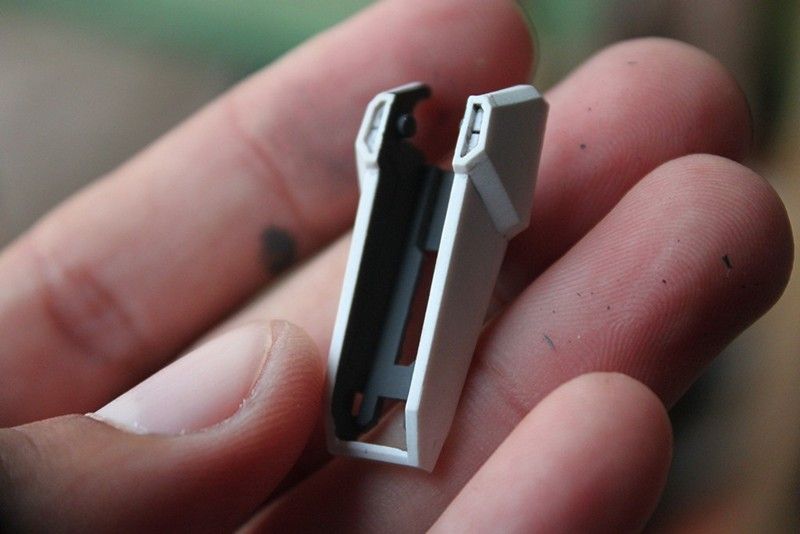

พอแห้งแล้วเอามาทำการพ่นสี

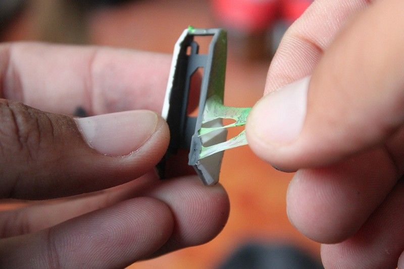

จากนั้นหาเลือกตรงที่มียางพาราหนา ๆ แล้วก็แกะออก
ทีนี้จะเหลือตรงขอบ ๆ ที่มันเป็นยางพาราบาง ๆ ตรงส่วนนี้ผมใช้คัตตอนบัตทำการวอช(ถู)ออกครับ

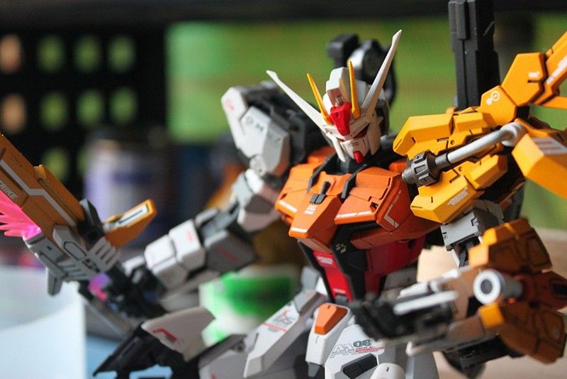

งานที่ได้ก็จะประมาณนี้
เอาไปตกแต่งต่ออีกนิดก็สวยเลย (แต่ผมไม่ทำเพราะขี้เกียจ  :iconnasty:)
เสร็จแล้วก็ลองไปประกอบดู เป็นอันใช้ได้ (สำหรับผมนะ)
ทำให้ชิ้นงานดูมีมิติขึ้นมาอีก ทำให้สมจริงขึ้น (ความเห็นส่วนตัว  :iconwink:)

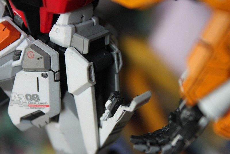

สีกลมกลืนไปกับข้างล่างกระโปรงอันอื่น ๆ แล้ว
เป็นอันเสร็จการบังพ่นด้วย Mr.YPR ครับ ทิ้งท้ายด้วยภาพนี้แล้วกันครับ ขอบคุณที่อุตส่าห์เข้ามาดูกันครับ  :iconcry:

แล้วถ้าไม่ผสม สีอะคิลิค จะได้ไหมครับ

ว่าแต่น้ำยางพาราแบบนี้หาซื้อได้จากที่ไหนหรอครับ
ได้ครับแต่มันเป็นสีขาว พอทาไปแล้วมันดูยากว่าตรงไหนทาแล้วบ้าง
เจ๋งมากเลยครับ  :iconwish:
ขอบคุณครับ
สุดยอด มีประโยชน์มากเลยครับ
ตามร้านเครื่องเขียนครับ ขวดเล็กผมจำได้ว่า 50 กว่าบาทนะ

สีอคลีลิคสูตรน้ำนี่หมายถึงสีวาดรูปทั่วๆไปเหรอครับ
ใช่แล้วครับ สีน้ำวาดรูปธรรมดาครับ

โดยส่วนตัวใช้กาวลาเทคข้นบังพ่นอยู่ แต่ก็นะสีขาวขุ่นมองในที่แสงน้อยมองออกยาก
เดี๋ยวจะลองใช้เทคนิคของคุณ torabytes  ผสมลองดูมั่งครับ ขอบคุณครับ  :iconjoy:
