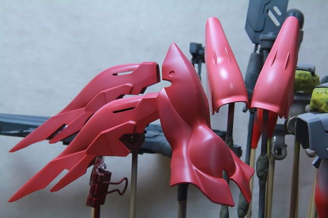

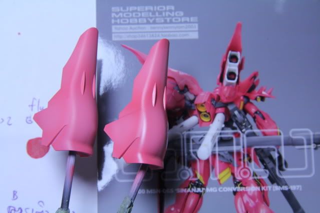

9/6/53 ลองผสมสีมาสามวันแล้วยังไม่ถูกใจเท่าไร,อยากได้สีแบบตัวอย่างของSMSเลย,

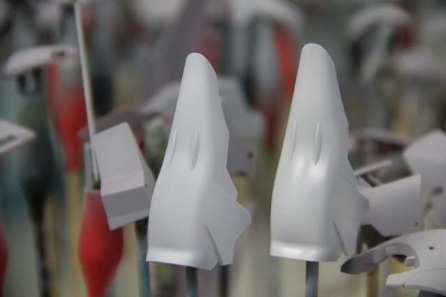

10/6/53 ลองพ่นรองพื้นขาวชิ้นนึงและอีกชิ้นพ่นสีขาวทับรองพื้นเทา
พ่นสีที่ผสมไว้ แล้ว ผสมสีขาวพ่นวนตรงกลาง สร้างไฮไลท์ ,ชิ้นนึงพ่นเคลียร์มัน อีกชิ้นพ่นด้าน....ดูแล้วชอบผิวมันมากกว่า
สีจริงจะอ่อนกว่าในรูปที่โพส จะออกชมพู หวานแหววไปหน่อย..ยังไม่จบ... ต้องผสมให้แดงขึ้นอีก.....ติดตามตอนต่อไป
14/6/53 ปรับสีให้แดงเข้มขึ้นโดยใส่ เคลียร์เรด รูปถ่ายดูไม่ค่อยแตกต่างจากสองชิ้นเล็กเท่าไร แต่ของจริงแดงขึ้นชัดเจน
ลองพ่นบนรองพื้นสีเทาได้สีแดงที่ทึมๆกว่า(ชิ้นซ้ายสุด) /ชิ้นกลางพ่นขาวsuper white ก่อนพ่นทับด้วยสีหลักที่ผสมเข้มขึ้นแล้ว /ทุกชิ้นพ่นสร้างไฮไลท์ด้วยสีหลักผสมขาว และพ่นเคลียร์กึ่งมัน ตามที่คุณearthsphereแนะนำ ก็ดูดีเหมือนกัน ดูนวลๆดี

ช่วยเรื่องสีครับ ไม่รู้จะทันรึเปล่า
ผมก็กำลังทำอยู่ แล้วก็ทำสีแดงโดยที่เอาต้นแบบตามของSMS เหมือนกัน  ตอนแรกออกมาใกล้เคียง แต่สุดท้ายทำสดกว่า เพราะพอดีไปหาวิธีขัดเงาจากการทำสีรถ แล้วติดใจ
วิธีผสมนะครับ  พ่นรองพื้นเทา -- พ่นขาวทั้งชิ้น-- พ่นเหลือง เบอร์  3ปะไม่รู้ เอาให้เหลืองอ๋อยเลย ( สีเหลืองจะช่วยขับสีแดงให้สดกว่าพื้นขาว ) -- พ่นแดง โดยใช้ Shine RED ผสม Fluoressent RED ครึ่งๆเลย ออกมาจะแดงสดสว่างมาก ออกมาไปแนวรถแข่ง F 1
ตอนแรกขนาดผมไม่ได้ผสมขาวผลออกมาชมพูใกล้กับของ SMS ติดที่มันสดกว่าหน่อย (เพราะไม่ได้ผสมสีขาวลงไปมั้ง) แต่มันดูแหม่งๆไม่กล้าจบงานเลยอัดเครียแดงเพิ่มอีกที
แต่ถ้าเอาแบบSMS เป๊ะ ให้ผสมขาวลงไปซัก 30% เดี๋ยวโพสรูปให้ดูนะครับ
ตอนแรกออกมาผิวมันจะด้าน ซีดกว่านี้ พอดีอัด Super clear แล้วเอา Compound Fine ถู 1 รอบ สีเด้งขึ้นมาเยอะเลย

ยังงงๆอยู่ ..สรุปว่าพ่นเหลืองเสร็จแล้วพ่นแดง(shine red 5ส่วน+Flu.Red 5 ส่วน+white 3ส่วน) แล้วจะได้สีแดงซีดๆ(ออกไปทางชมพู).......แบบนี้ใช่ไหมครับ....พอมีรูปตัวอย่างสีนี้ไหมครับ
เห็นงานคุณongแล้วอยากทำผิวมันแว๊บๆบ้างแล้วสิ...พ่นsuper clear184 ใช่ไหมครับแล้วอัดกี่รอบ(ดูผิวมันเหมือนเป็นชั้นฟิล์ม)..ถ้าผมใช้ครีมขัดสีรถยนต์มาขัดจะมันแบบนี้ไหม
สำหรับท่านอื่นที่คอมเม้นท์...ตามสบายครับ ถ้ามาชื่นชมงานคุณongในกระทู้ผม....ผมยินดี(อนุญาติให้ชม ไม่ให้ติ...เพราะงานเขาสวยจริงๆ  :iconwish:)
ช่วงนี้งานคงไม่ค่อยเดินเท่าไร ยังไก็จะค่อยๆทำไปครับ/ท่านใดมีคำแนะนำก็มาโพสแชร์กันนะครับ/ผมจะได้พัฒนาขึ้นๆ....ขอบคุณคุณongและท่านอื่นด้วย
คือเอางานสีของSMS ก่อนนะครับ คิดว่าสีแดงของงานนี้ผมว่ามันน่าจะถูกผสมด้วยสีจำพวก Fluoresent และdropด้วยสีขาว

OK พอจับแนวได้ /ได้ความรู้เรื่องพื้นเหลืองล่ะหนึ่งเรื่อง/
ที่ผมผสมอยู่ใช้red madder+Flu.red+เทาอ่อน(ซึ่งมีสีขาวอยู่ในสีเทาค่อนข้างมาก)...ก็ได้ใกล้แล้วแต่มันไม่ถูกใจ/นำไปผสมต่อมั่วไปมั่วมาเลยกลายเป็นแดงขึ้นแบบไม่ชอบเท่าไร/
เคยลองผสมshine red+เทา+ขาว=ได้สีซีดๆชมพูๆอย่างเดียว/เดี๋ยวจะลองshine red+flu.red+ขาว(ผสมทีละนิดๆ)ตามที่คุณongแนะนำก่อน/ตอนนี้สีหมดต้องรอเข้ากรุงไปซื้อก่อนนะครับ/
อีกเรื่องคือsuper clear semi gloss แปลกดี เดี๋ยวไปลองบ้างว่ามันวาวกว่าจริงไหม(แต่จริงที่ว่าทับเคลียร์มันแล้วสีมันเข้มข้น)/แต่ไม่มีคอมพาวด์ทามิย่านะสิครับ เดี๋ยวลองดูว่าครีมขัดสีพอได้ไหมก่อนไปเสียเงิน/
ขอบคุณที่ให้ความรู้ครับ
ได้ผลอย่างไรจะมาอัพเดท
ลองพ่นสีเทียบตามที่คุณongแนะนำ shine red5+flu. red 5+ white 3 ได้แดงอ่อนลงแต่สว่างขึ้น ใกล้เคียงกับsms คิดว่าน่าจะใช้สูตรนี้แหละครับ
ลองพ่นทับบนสีทั้งขาว.เหลือง.รองพื้นดูความแตกต่าง แต่ยังไม่ได้พ่นเคลียร์ทับ/แถมรูปบาซูก้าเรซิ่นที่เสร็จนานแล้วไปด้วยเลย สีใช้เหมือนที่หน้า1
