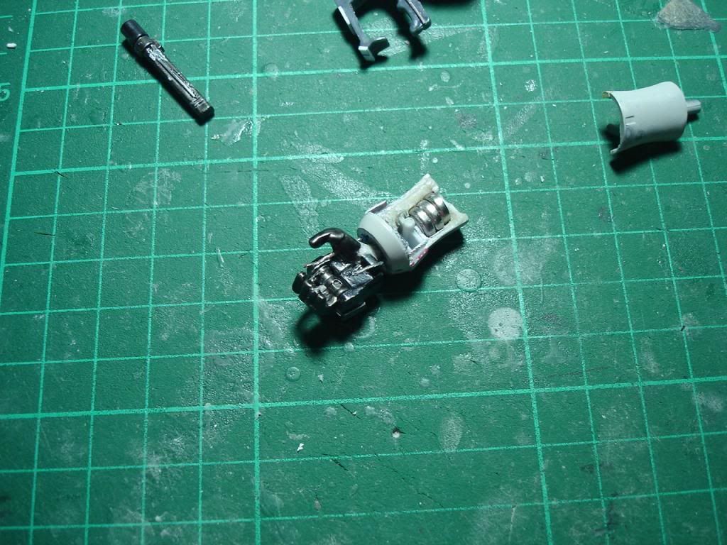

มาต่องานกันครับ
หลังจากที่แก้ไขในส่วนของระบบไฟที่มือจากตอนนแรกที่ผมลองสายไฟเส้นเล็กเส้นเดียวแล้วมีปัญหา เลยแก้ไขใหม่โดยใช้สายไฟที่ใหญ่ขึ้นมาเล็กน้อยเพื่อให้ไฟสามารถออกได้ดีกว่า
ซึ่งรังถ่านสามารถใส่ถ่าน ขนาด 1.5 V จำนวน 3 ก้อนไว้ได้เลยเพราะถ้าเราไม่นำด้ามมาใส่ ก็ไม่เป็นไร ซึ่งถ่านสามารถกอดเปลี่ยนได้เช่นกัน
ข้อมืออันเก่าหักไปแล้วจากการทดลองถอดใส่ เลยต้องแก้โดยการเอาอีพอกซี่พอกไว้
สายบนคือ ขั่วลบ สายล่างเป้นขั๋วบวก
