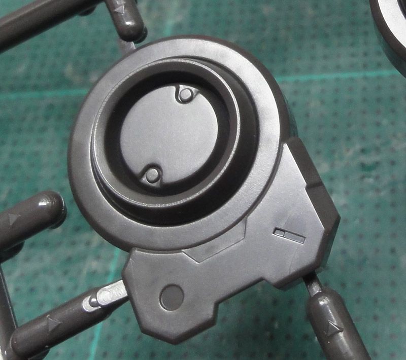

แผงจุดหมุน เป็นแบบทั้ง PC และ POM คือพลาสติกแข็งกับยาง ใช้ร่วมกัน

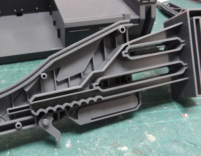

แผง  ส่วนใหญ่เป็นอันเดอร์เกท ยกเว้นโครงใน แต่เกราะนอกใช่เกือยบหมด
แผงอื่นเช่นปืนหรือโครงในก็อันเดอร์เกทเป็นบางส่วน เวลาต่อต้องดูดีๆ

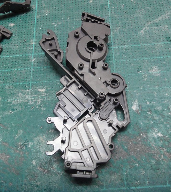

การประกอบช่วงลำตัว  คล้ายๆ MG แต่มีการอัพเกรดโครงสร้างเก่า เช่น ใหล่สามารถยกได้ หรือเติมอันเชนโหมดเข้าไป ซึ่งคุณที่เติมนั้นเป็นแบบง่ายๆไม่มีอะไรมากมายนัก

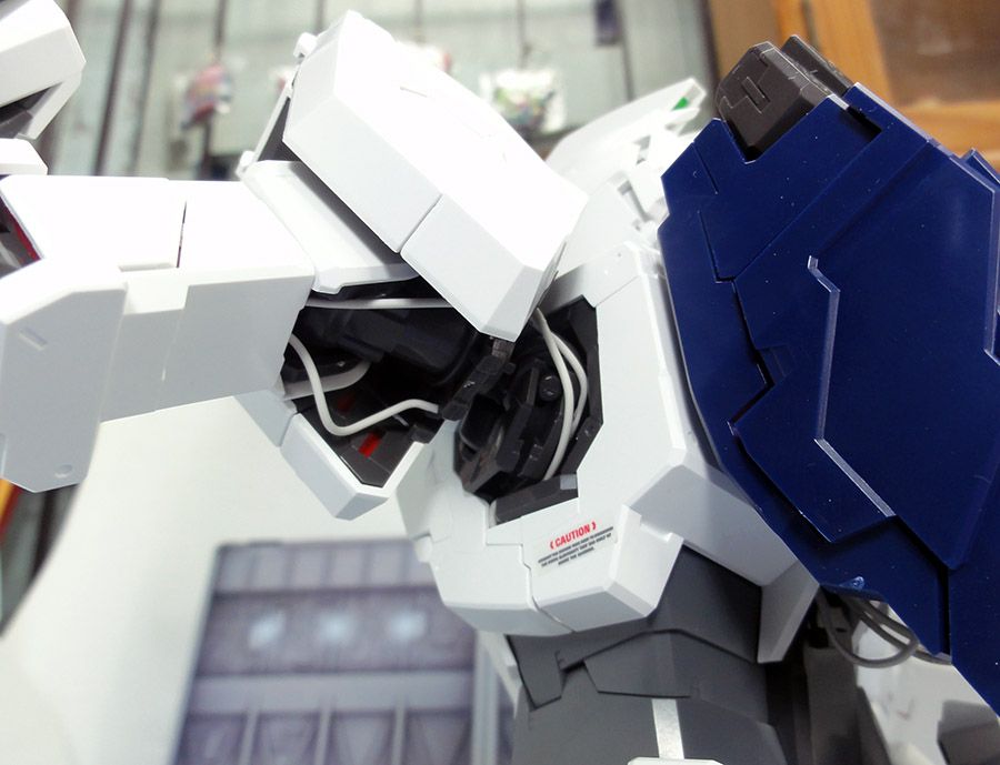

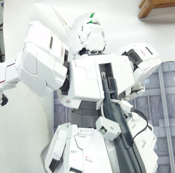

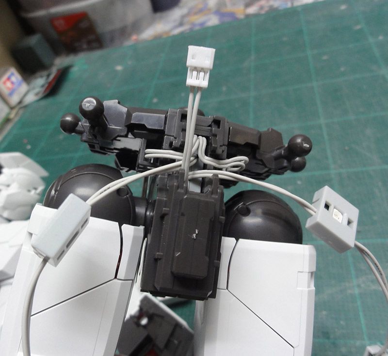

ระบบการเดินไฟ  เป็นอะไรที่........ เหนื่อยสุดๆ
ต่อไปแทบกุมขยับไป  เริ่มจากใบต่อที่ดูไม่เครียร์เอาเสียเลย กับที่ล็อคสายไฟที่ล็อคไม่มั่นคงเอาเสียเลย ใส่ไปเด้งไป เอาไม่อยู่  กซึ่งสายไฟจำเป็นต้อวอยู่ในรูที่กำหนดไม่งั้นอาจโดนชิ้นส่วนกดทับเสียหายได้ ต่อไปเหนื่อยไป ดูเหมือนง่าย แต่เอาจริงๆปวดหัวมาก

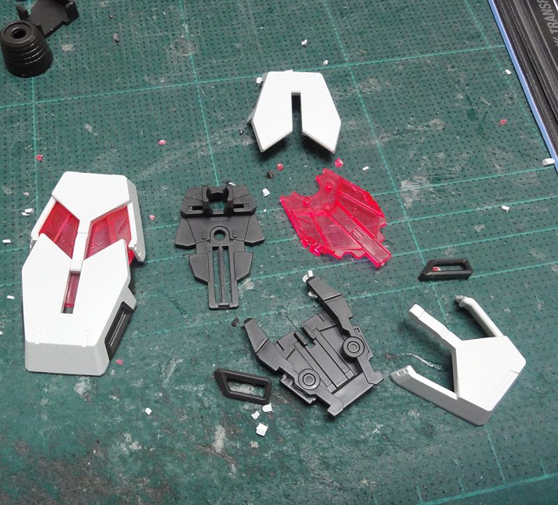

ส่วนหัว ไม่มีอะไรมาก นอกจากกลไกเปิดฝาหัวได้ กับ อันเชนโหมด
แบคแพค  ไม่มีอะไรมาก  ไฟเป็นกล่องเสียบเข้าไปเลย

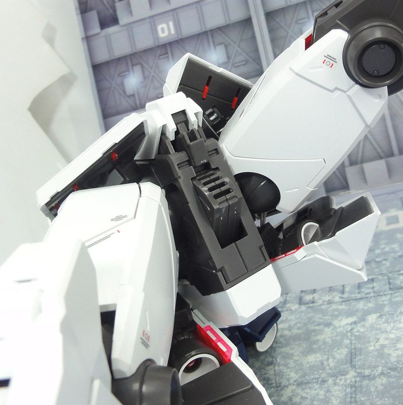

กลไกแปลงร่าง ตรงกระโปรง เหมือนเดิมเด๊ะ ข้อเสียกระโปรงหลังขยับมากๆหุบเหมือนเดิม
กลไกที่แขน คล้ายๆของเดิม แต่อัพเกรดให้ดีกว่าเดิม  เช่น ตรงที่เลื่อนข้างแขน ของเก่า MG จะสไลด์ธรรมดา อันนี้มีที่ล็อคเพิ่ม ศอกงอได้สุด ข้อแขนเปิดเฟรมได้ ตรงใหล่ สามารถยืดเพิ่ม ขยับได้มากขึ้นเพื่อให้ใหล่กว้างขึ้น แก้ปัญหาใหล่เล็กของ MG ได้อย่างดี

ระบบไฟ ที่ขา เหนื่อมเหมือนเดิม สอดไปตรงเข่าก่อน จากนั้นล่างมาที่ขา จากนั้นลากผ่านกลไกหัวเข่าไปยังน่อง
เวลาต่อ  ระวังให้ดี พวกอันเดอร์เกทต้องตัดให้เนี็ยบ เพราะจะไปชนสายไป  ตรงจุดขยับเข่า ขัดลบคมสันที่เบียดกับสายไฟก็ดี เห็นแล้วเสียว ต่อไม่ดี ต่อพลาด สายขาดขึ้นมาซ่อมกันเหนื่อย ใบ่ต่อก็ไม่ได้ช่วยอะไรมากมากนัก  น่าจะปริ๊นสีมาให้ดูกันชัดๆไปเลย อย่างการประกอบก็เหนื่อย ใบต่อบอกเอาชิ้นนั้นวางตรงนี้ แต่รูมันเยอะไปหมดไม่รู้จะเอาลงตรงใหน คลำกันนิดหน่อย รวมๆต่อยาก และต้องค่อยๆต่ออย่างระวัง
และหลังต่อเสร็จจะเข้าใจทำไมเขาให้ต่อขาก่อนกระโปรง  เพราะตอนต่อไปที่กระโปรงต้งลากสายจากขามาติด  ตรงประโปรงต่อไฟง่ายหน่อย แต่เห็นเด่นชัดมากๆถ้าซ่อนสายไฟไม่ไดี

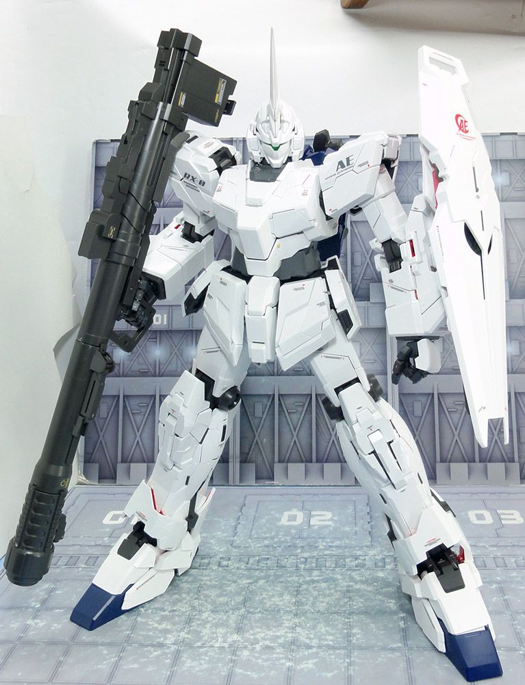

ระบบอาวุธ  โล่นี่กลไกเดียวกับ ?ฌ เลยนะ  ยกเว้นที่จับกับแขน คล้ายๆของเดิม แต่ทำมาให้แขวนแกตลิ่งได้ง่ายขึ้น โล่แข็งขึ้นแต่ต่อแล้วหลุดจากแขนง่ายเหมือนเดิม

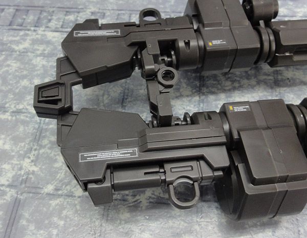

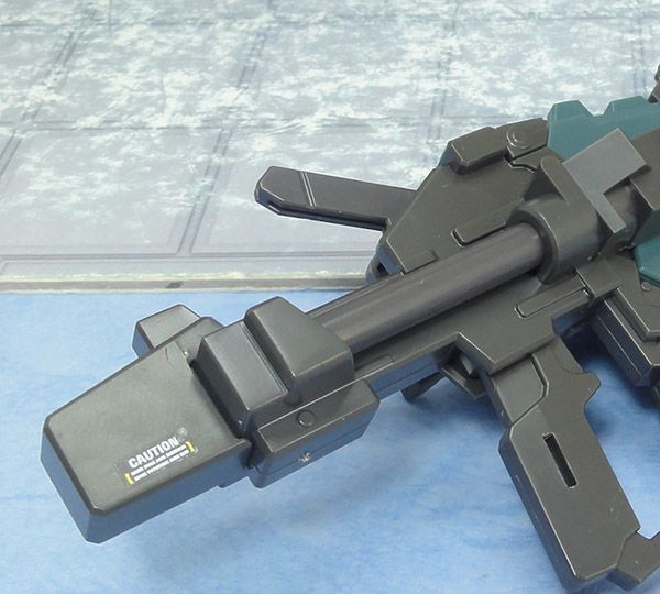

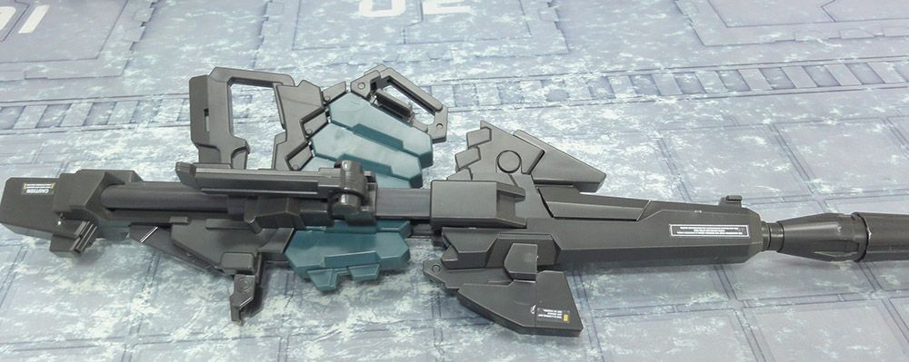

แกตลิ่ง ปืน บาซูก้า ออกแบบมาคล้าย MG มาก แค่แยกชิ้นดีกว่า
นิ้ว เป็นของ RX-78 เลย แต่ตรงข้อเป้นสีทูโทน  ไม่รู้คิดอะไรอยู่  ตรงซอคเกตติดอาวุธที่นิ้ว หลุดง่ายนะ เพราะอาวุธหนักมากพาลพาร่วงหลุดง่าย  ทากาวไปเลยก็ดี

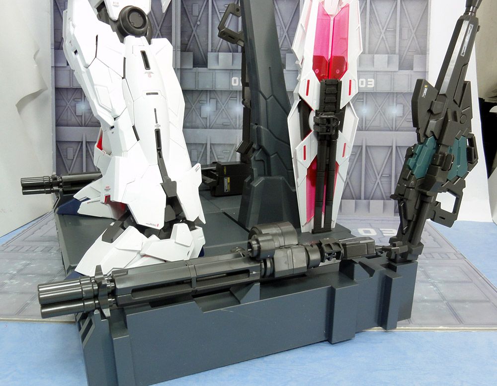

อาวุธ เสียดายแกตลิ่งไม่มีที่ล็อค แค่วางเฉยๆ

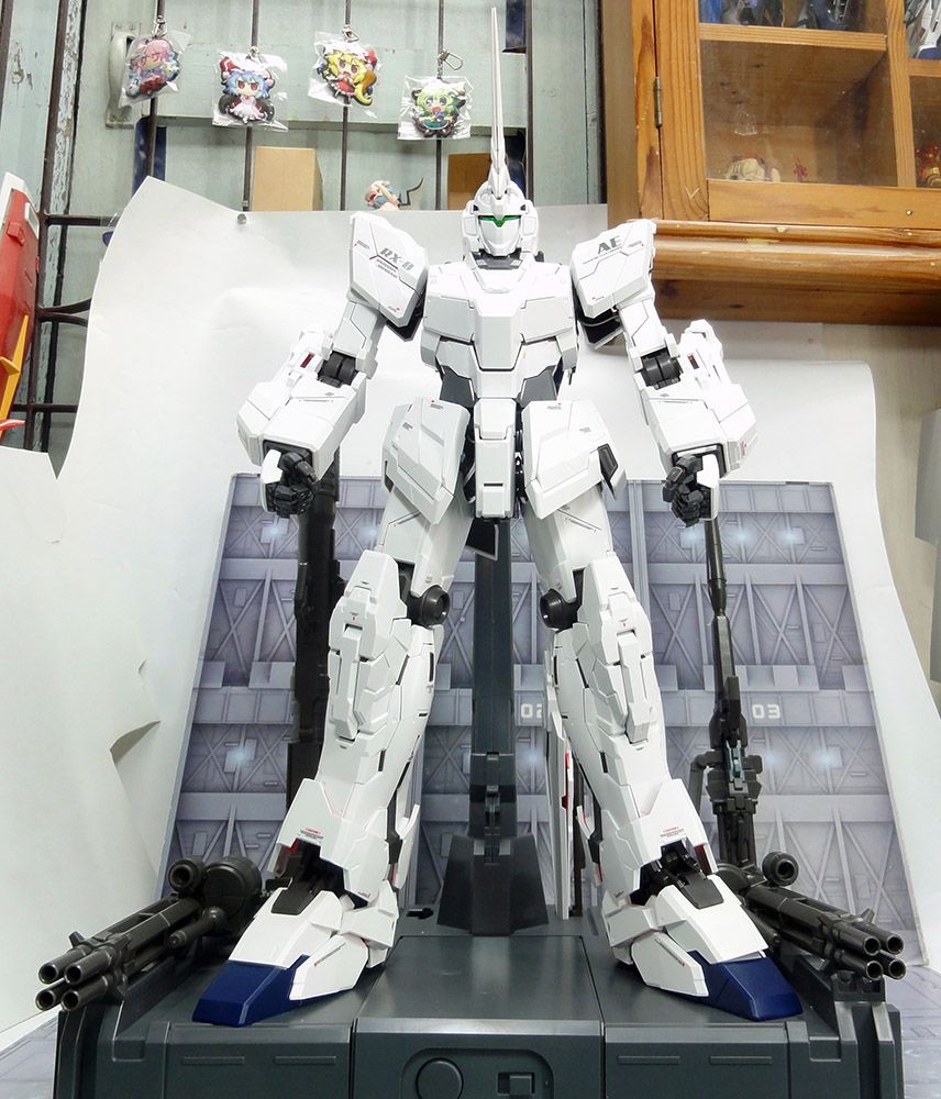

ยูนิคอร์นเดี่ยวๆมั่ง

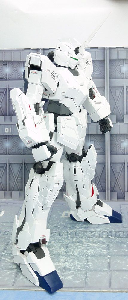

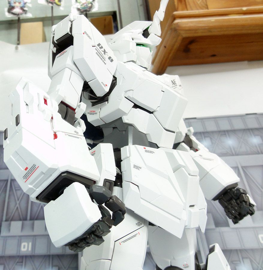

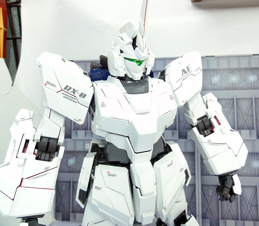

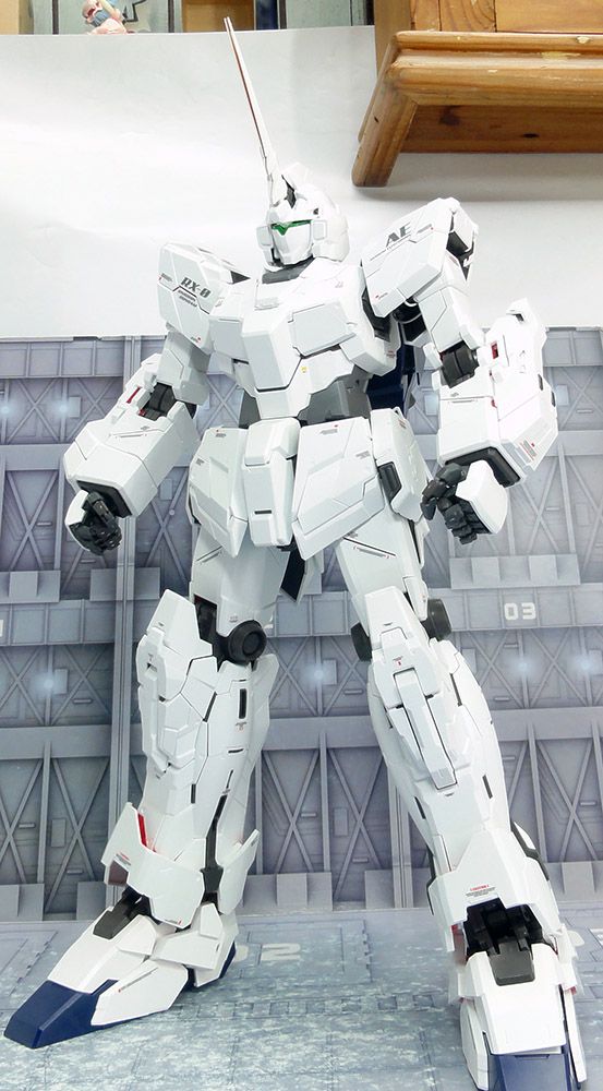

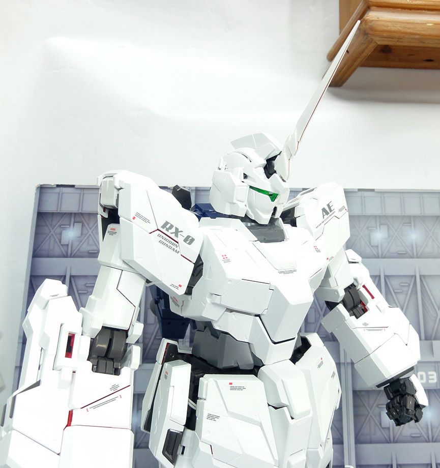

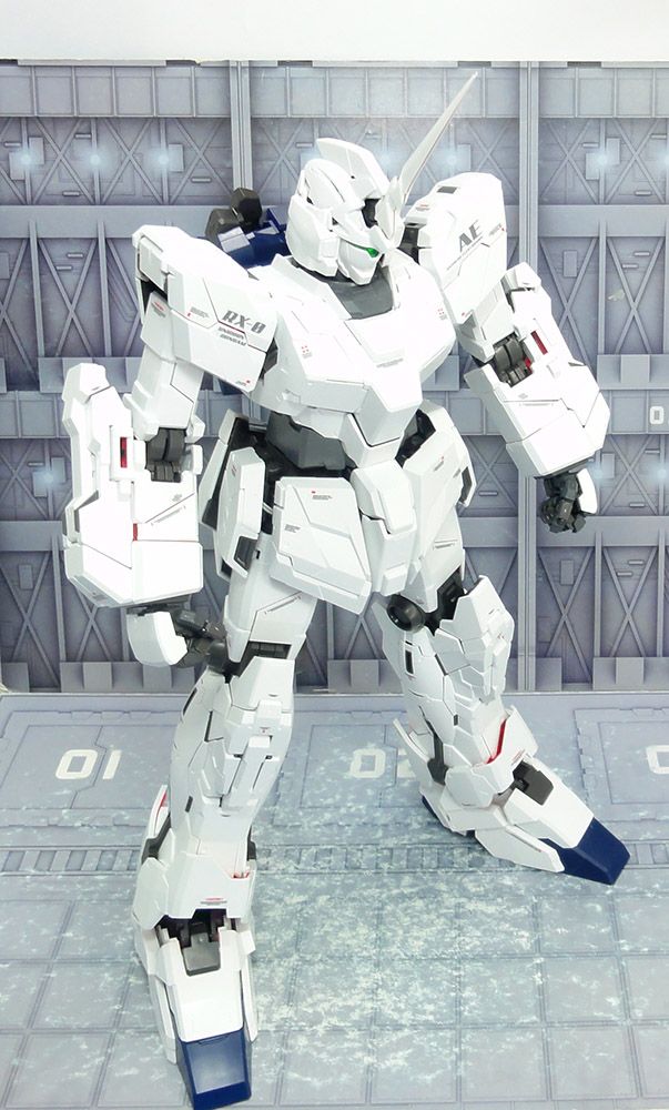

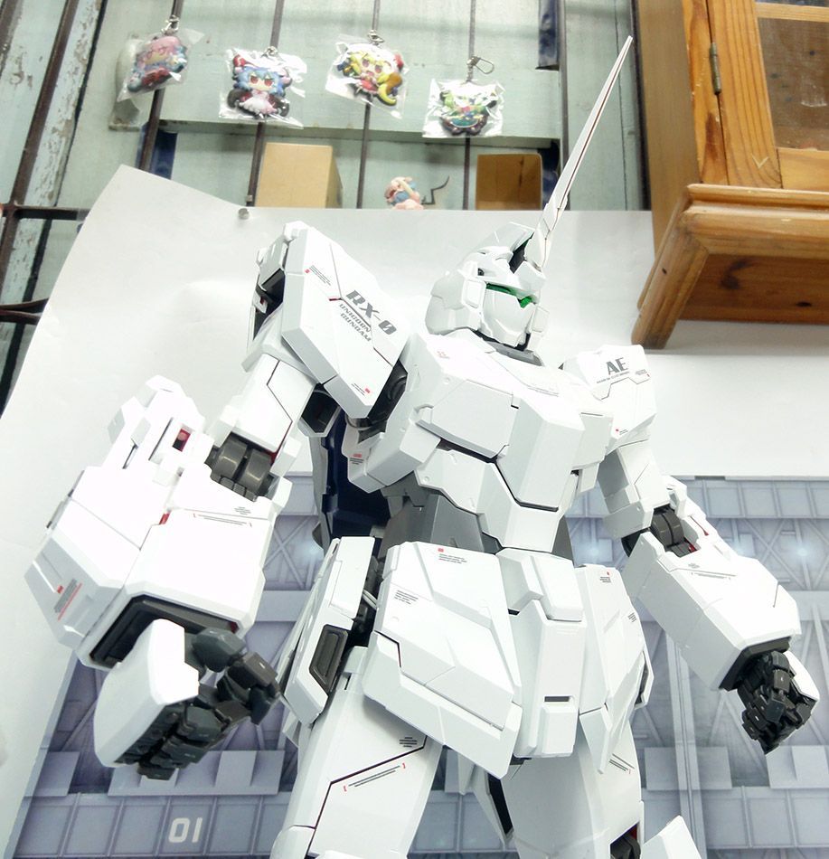

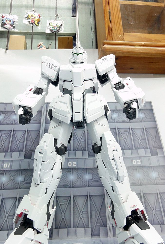

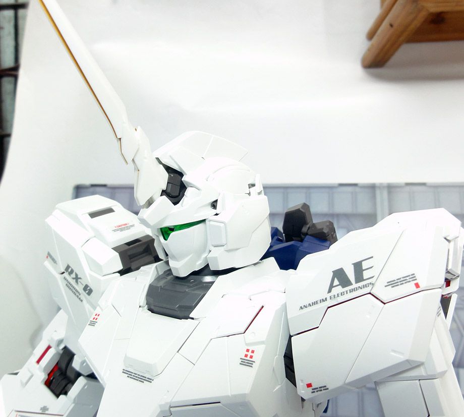

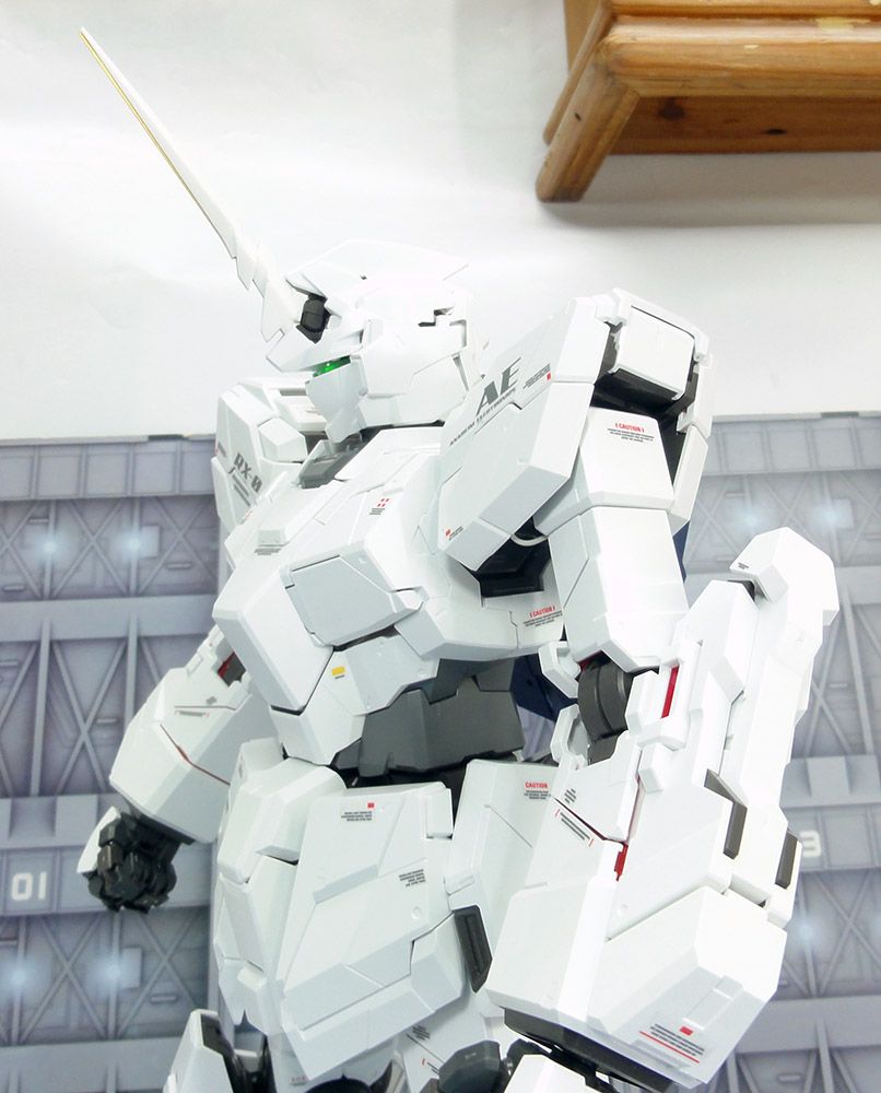

ซูมดีเทล  สีขาวทั้งตัว ติดดีคอลไปหน่อยกันจืด

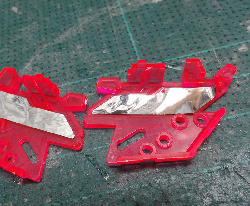

เขา ทำสีมาให้  แต่สีขาวที่เขา คนละโทนกับสีพลาสติกเลย
สติกเกอรฦ์ที่ให้มา พอดูได้  แต่อยากได้เยอะๆแบบเวอร์คามากกว่า
ตามตัวตามร่อง ก็ยังเห็นสีแดงลอดมาเหมือนเดิม
ดีเทลตามตัวมีกรีดเพิ่มนะ  แต่ไม่เด่นเท่าใหร่ ไม่ได้ฉีกไปเลยแบบหลายๆตัว
กระโปรง แยกชิ้นมาดีนะ  ดีเทลท่อดำๆนี่แยกมาเป้นชิ้นๆทำให้ดูคมขึ้น

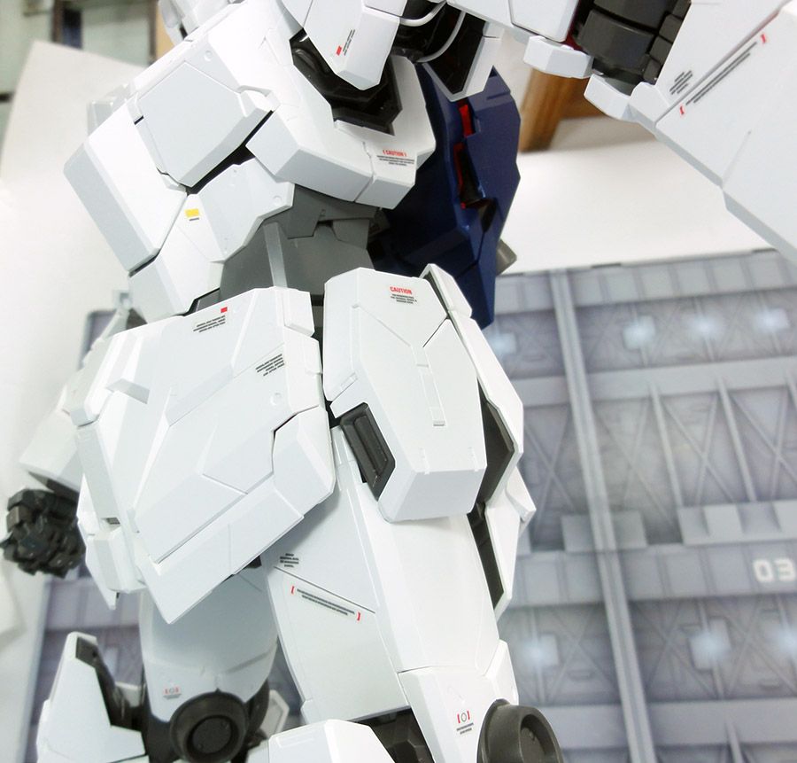

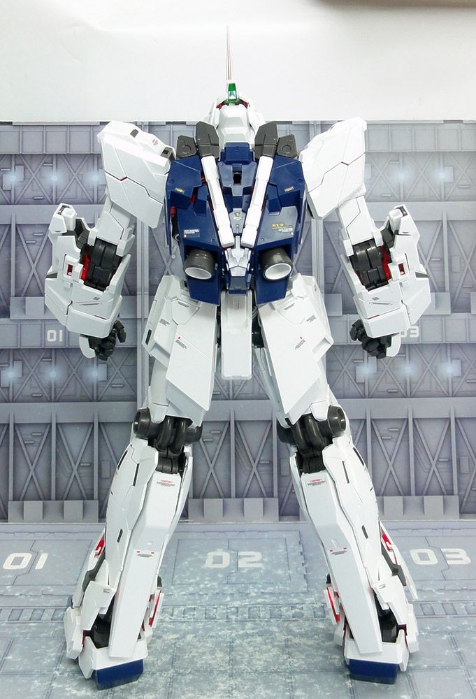

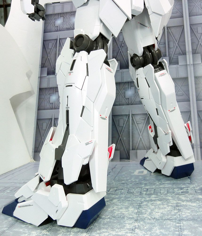

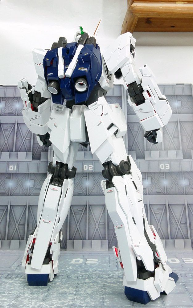

ขา ไฟโคเฟรมลอดมาเด่นมาก
หลัง

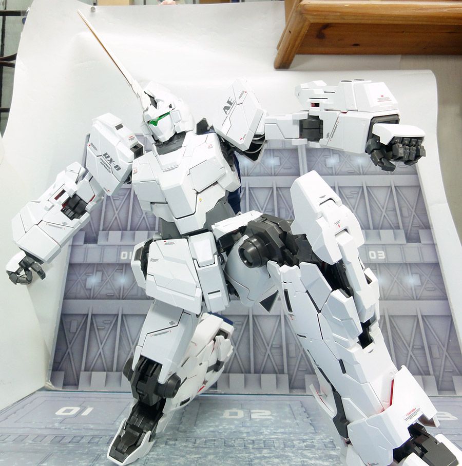

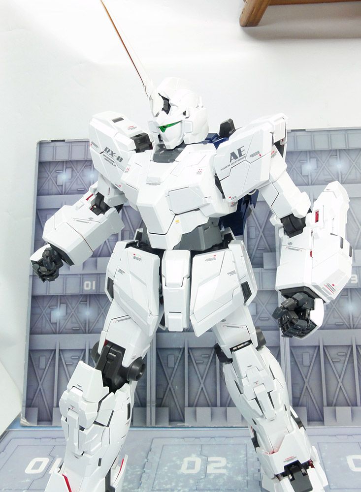

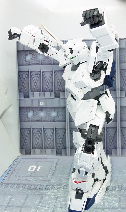

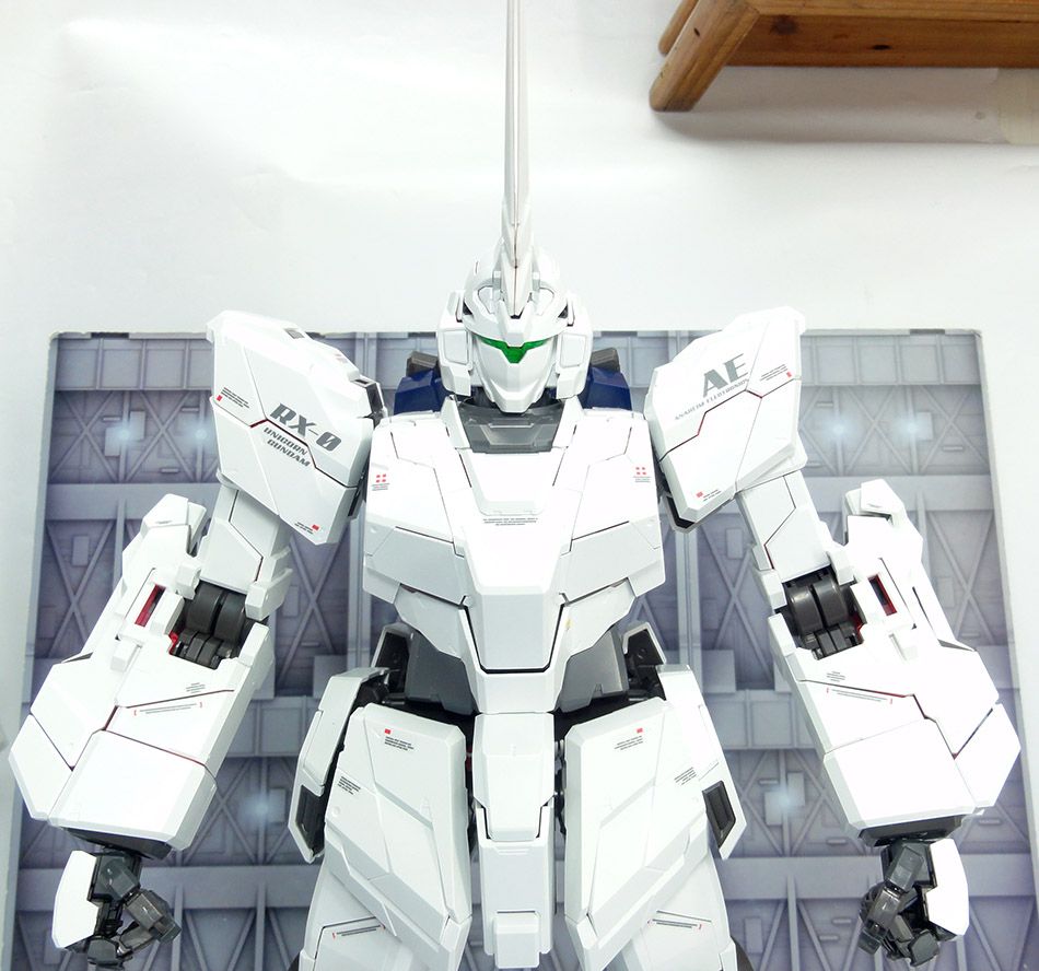

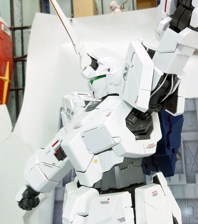

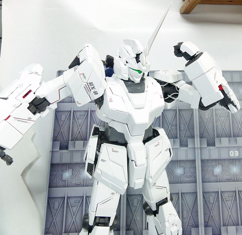

จุดขยับข้อใหล่ที่เพิ่มเข้ามา ทำมาดีมาก ไอเดียดีสุดๆ ทำให้ยกใหล่ได้แล้ว
กลไกล็อคที่เป้า ทำให้เลื่อนขาได้ แรกๆอาจลฌอคไม่แน่น  แต่พอชินละจะสอดไปแน่นพอดีเอง

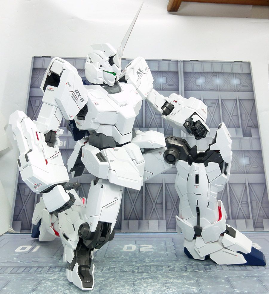

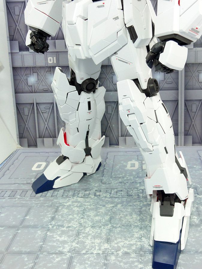

จุดขยับขา ทำให้นั่งคุกเข่าได้  แต่เนื่องจากน่องสั้นเลยดูไม่เนียนเท่าใหร่
ศอก สุดยอด
นิ้ว สังเกตุดีๆจะเป้นสองสี ไม่รู้เหมือนกันว่าทำไม

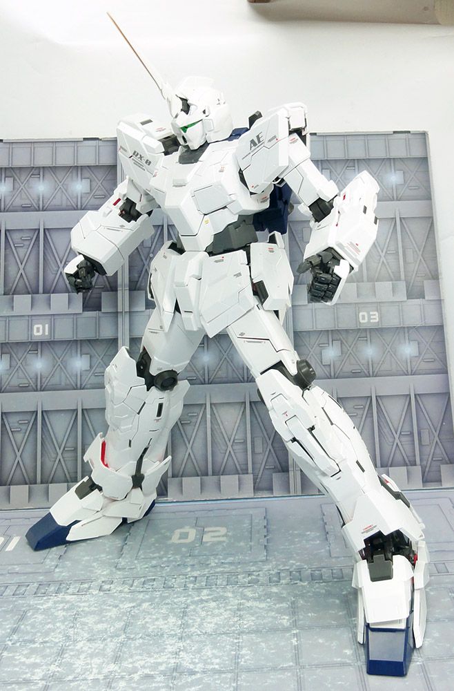

มุมขยับที่ขา  ดีกว่า MG นะ  แต่เอาไม่ค่อยอยู่เหมือนเดิม  คือนิ่มไปหน่อย  แต่ก็พอแอคชั้่นได้  แต่ถ้าร่างเดสทรอยนี่ไม่ใหวเลย เพราะต้องยืดขาขึ้น ทำให้หลวมหนักกว่าเดิม

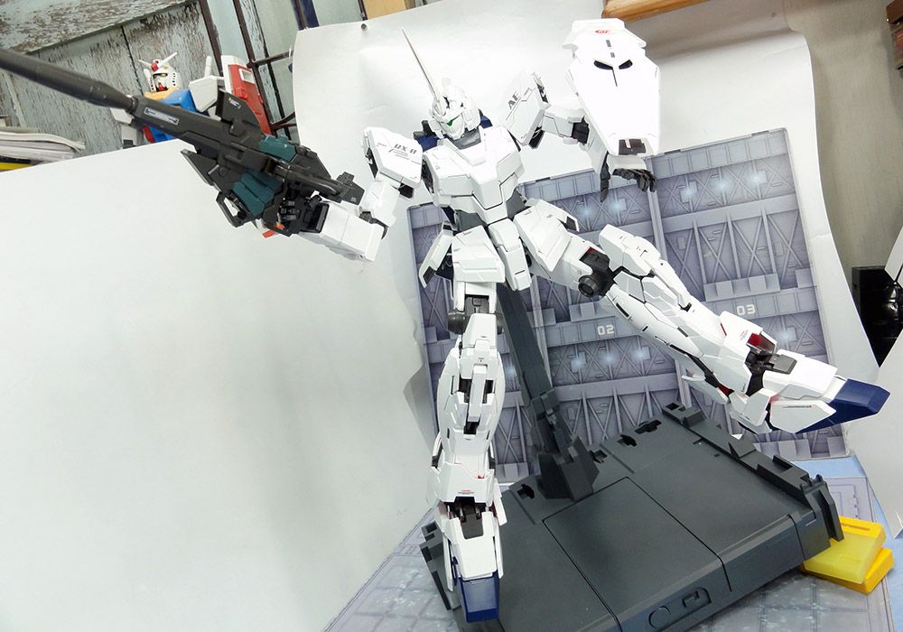

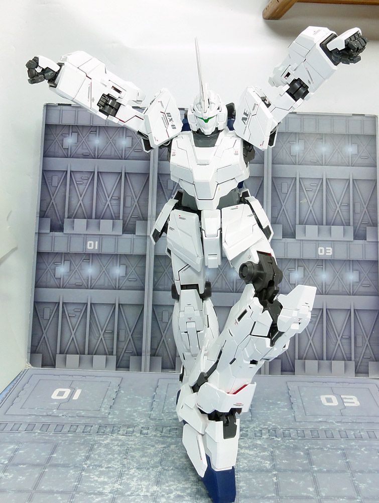

แอคชั่น วอร์มอัพ นิดหน่อย

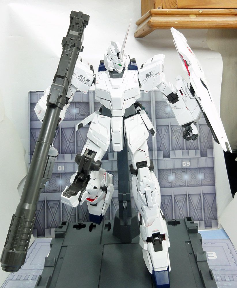

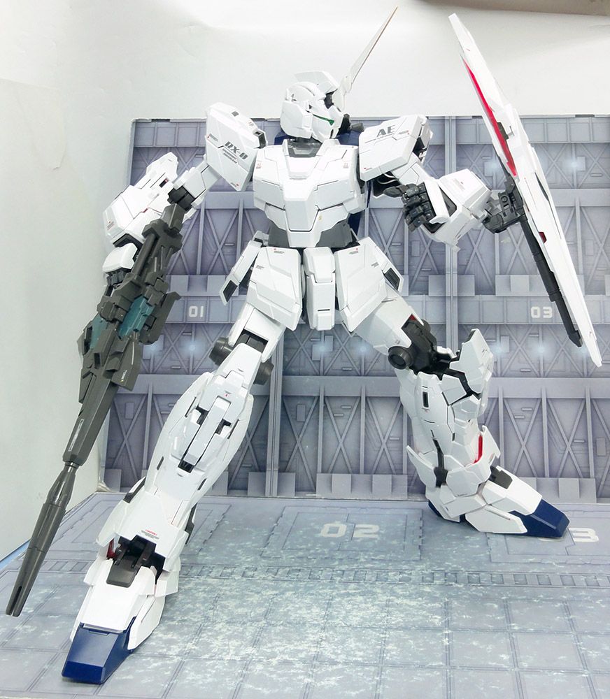

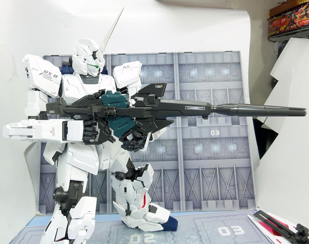

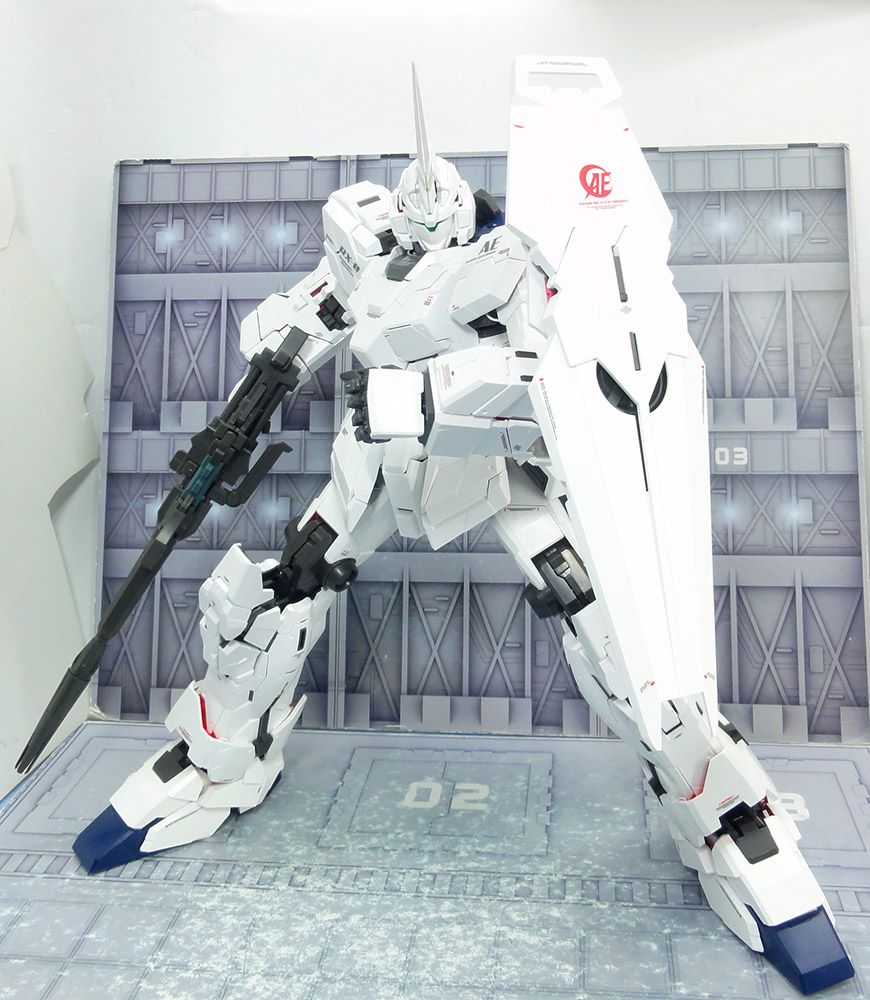

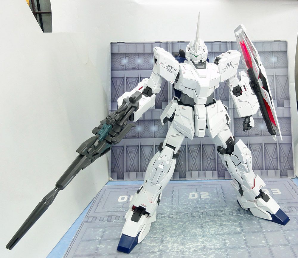

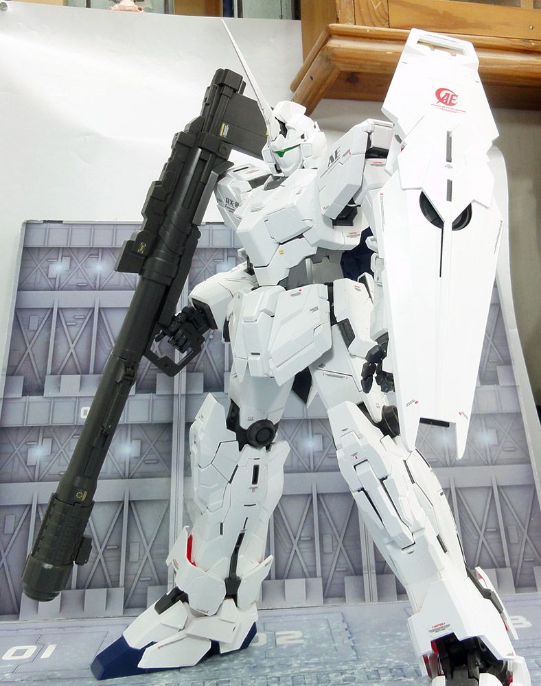

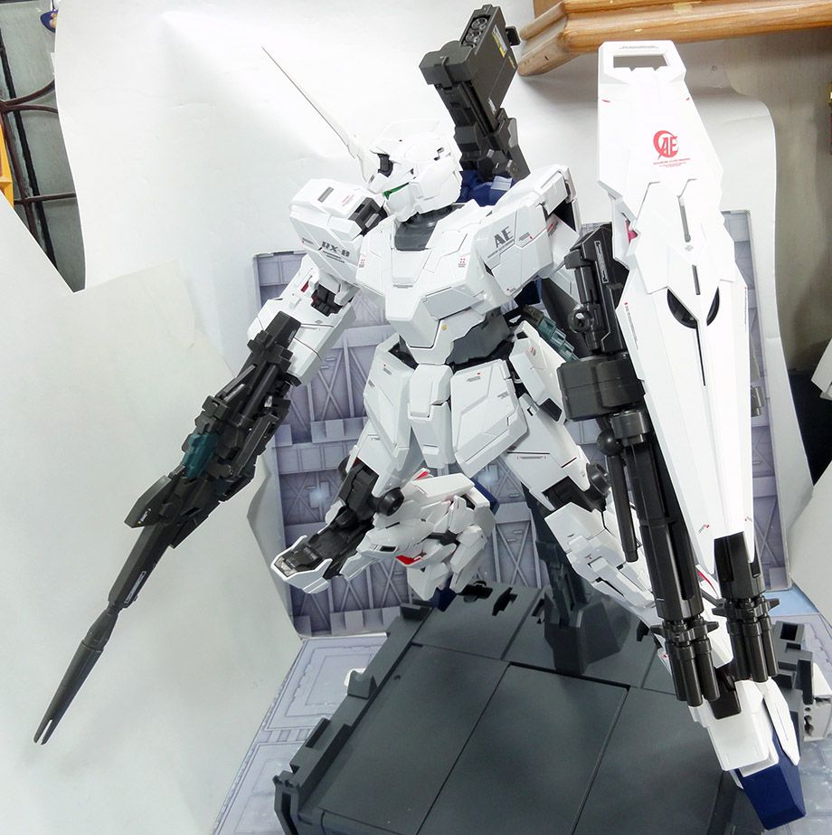

ติดอาวุธมั่ง

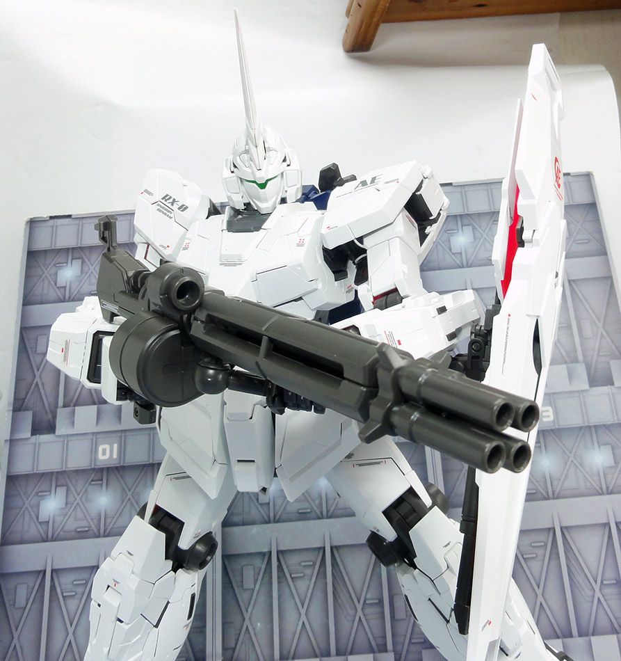

บีมแมกนั่ม
ถือแล้วข้อตก.....นิดหน่อย    อยากถือมั่นคง พาร์ทแยก FA จะแถมนิ้วจับพิเศษมาให้เลย

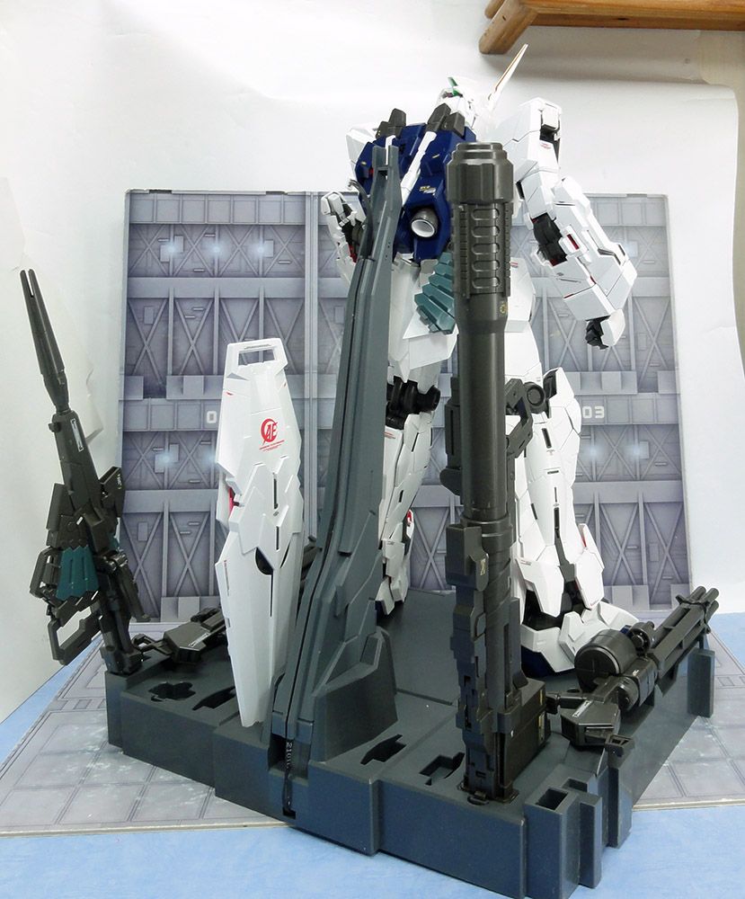

สล็อต ติดหลังเหมือนเดิม แต่ดึงยากมาก

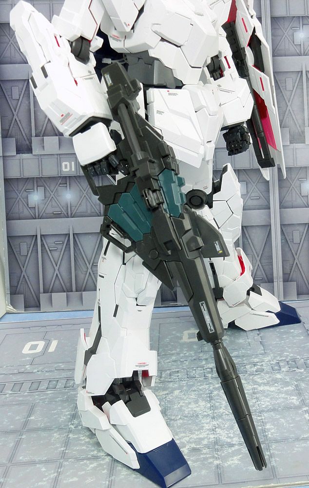

กระสุน ถอดได้ ระบบทำใหม่มีที่ล็อค มั่นคงกว่าเดิมเยอะ
ที่ล็อคแขน คล้ายๆของเดิม   ดีกว่าเดิม แต่ก็ยังหลุดจากแขนง่ายไปนิดหน่อย ทากาวแก้ช่วยได้

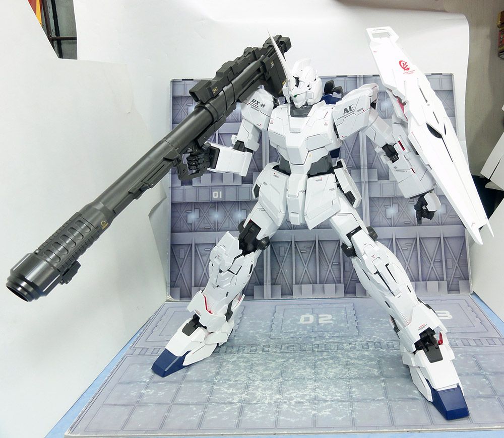

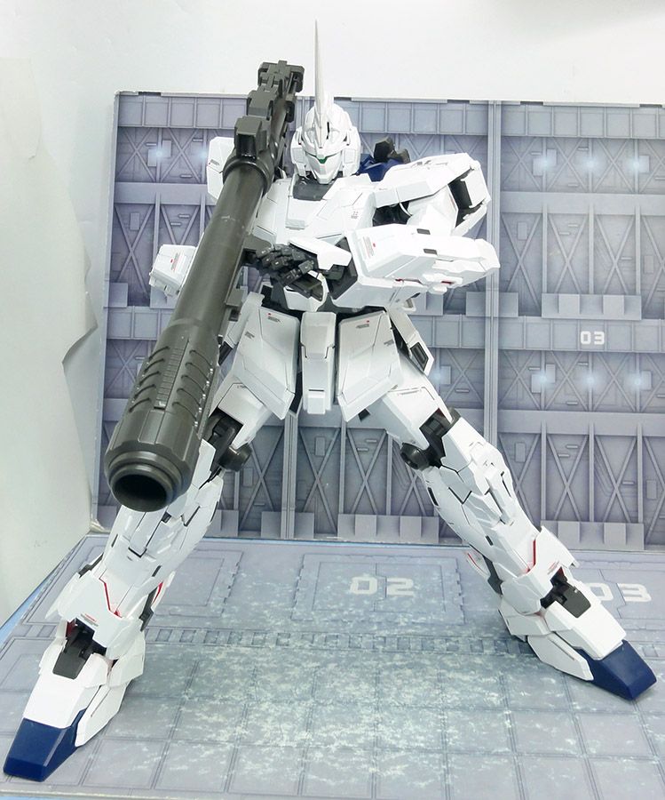

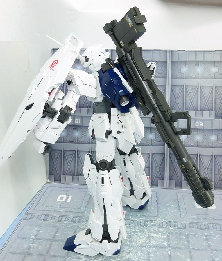

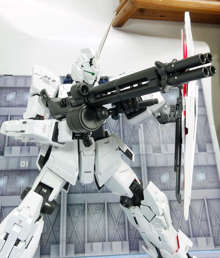

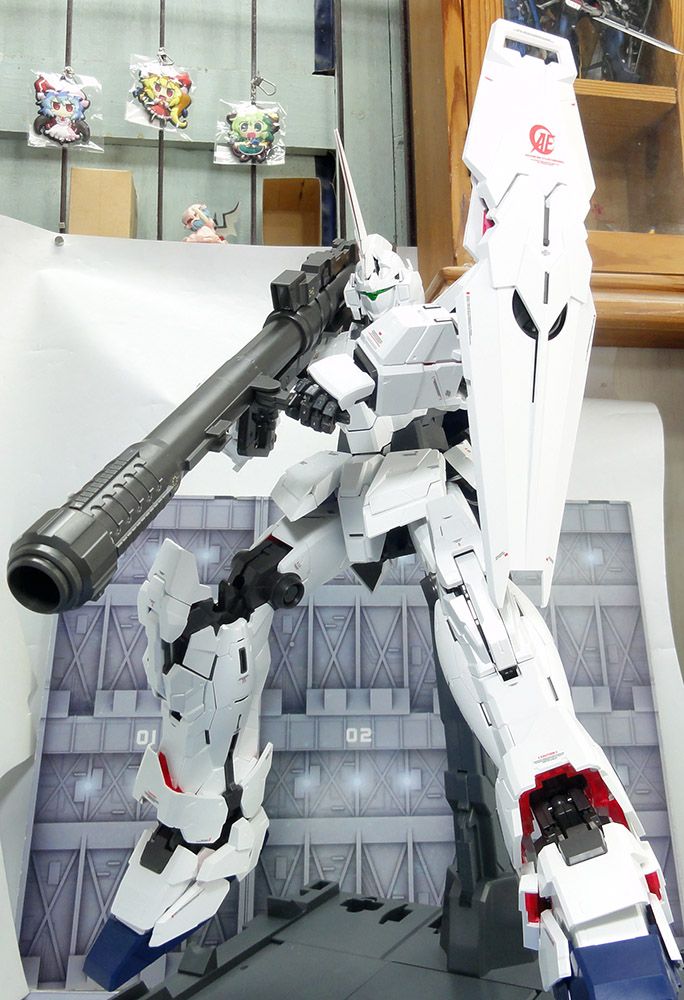

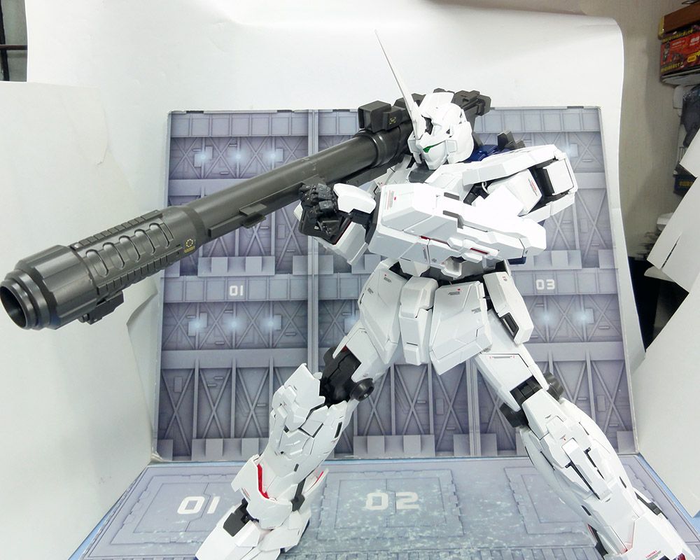

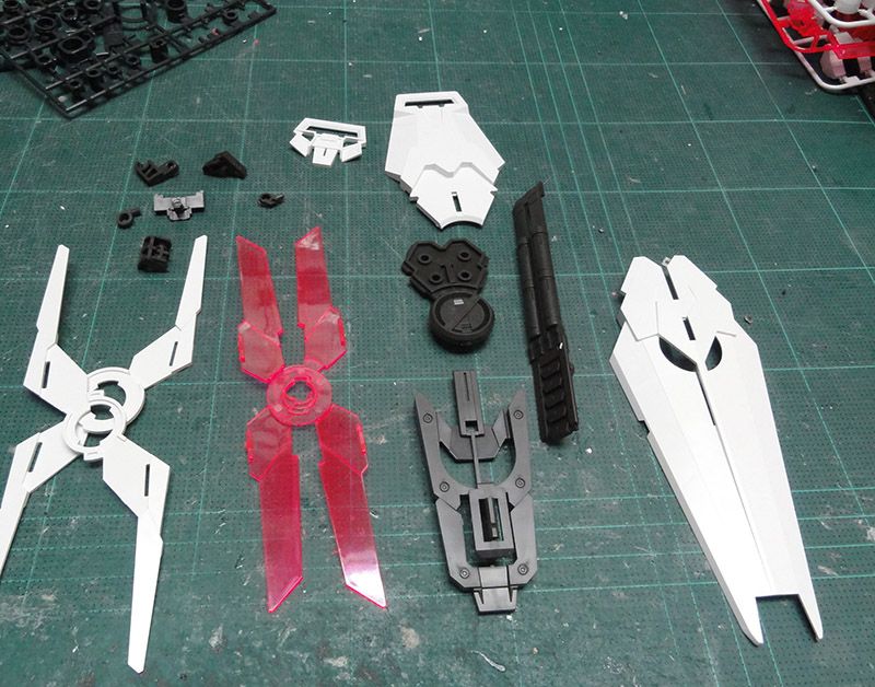

บาซูก้า มีแกนติดหลัง ระบบล็อคแพคกระสุนดีขึ้น
กระสุน ติดหลังได้เหมือนเดิม  บีมแมกนั่มให้กระสุนสำรองมาชุดนึง

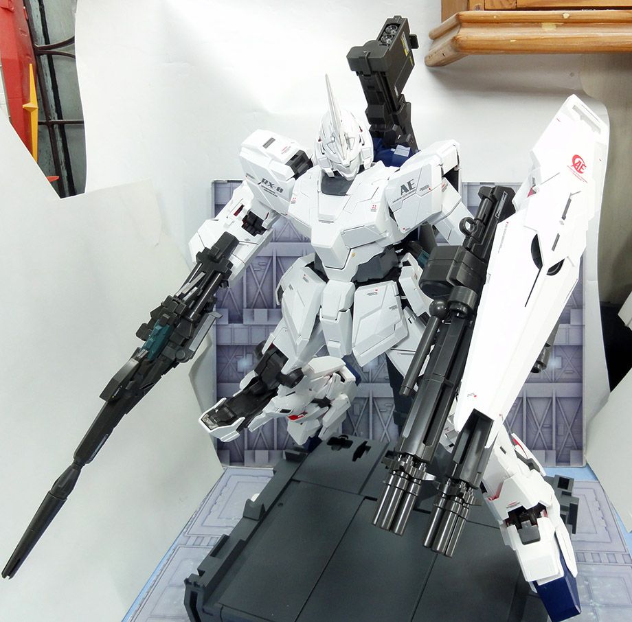

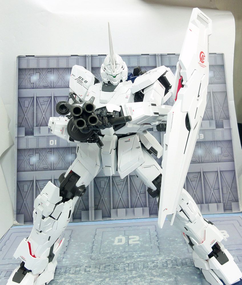

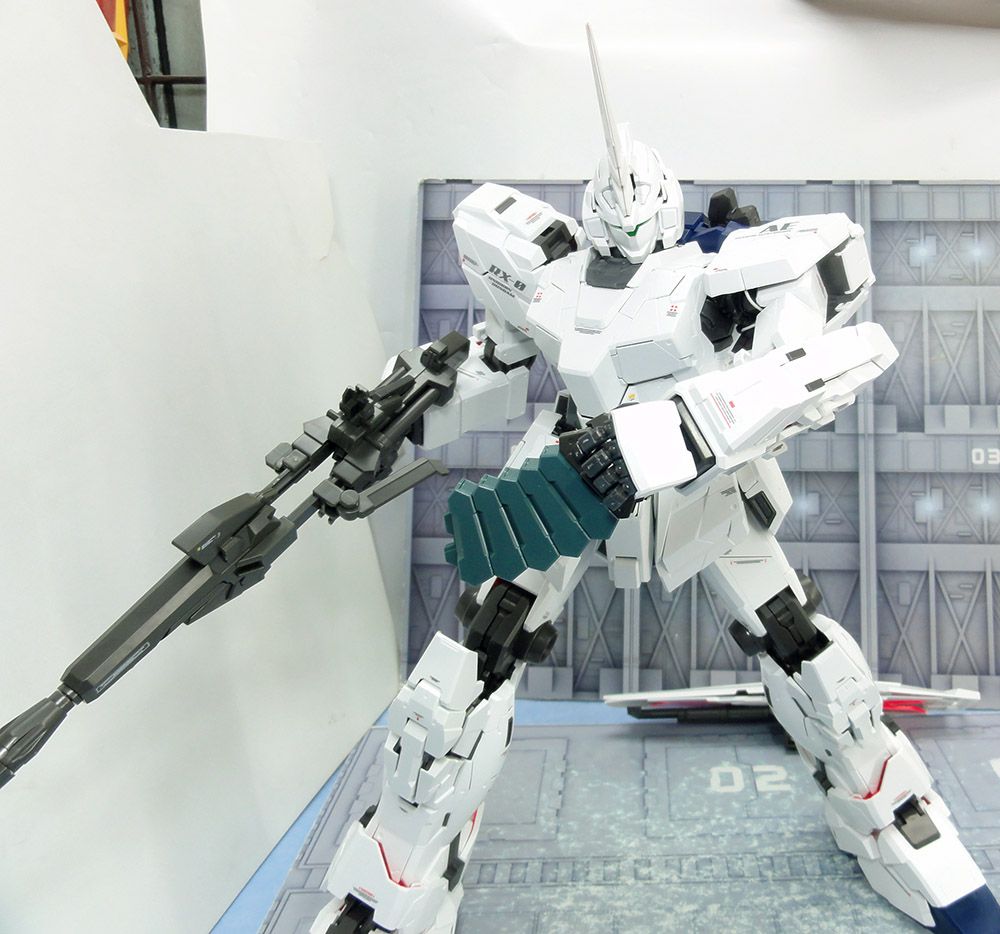

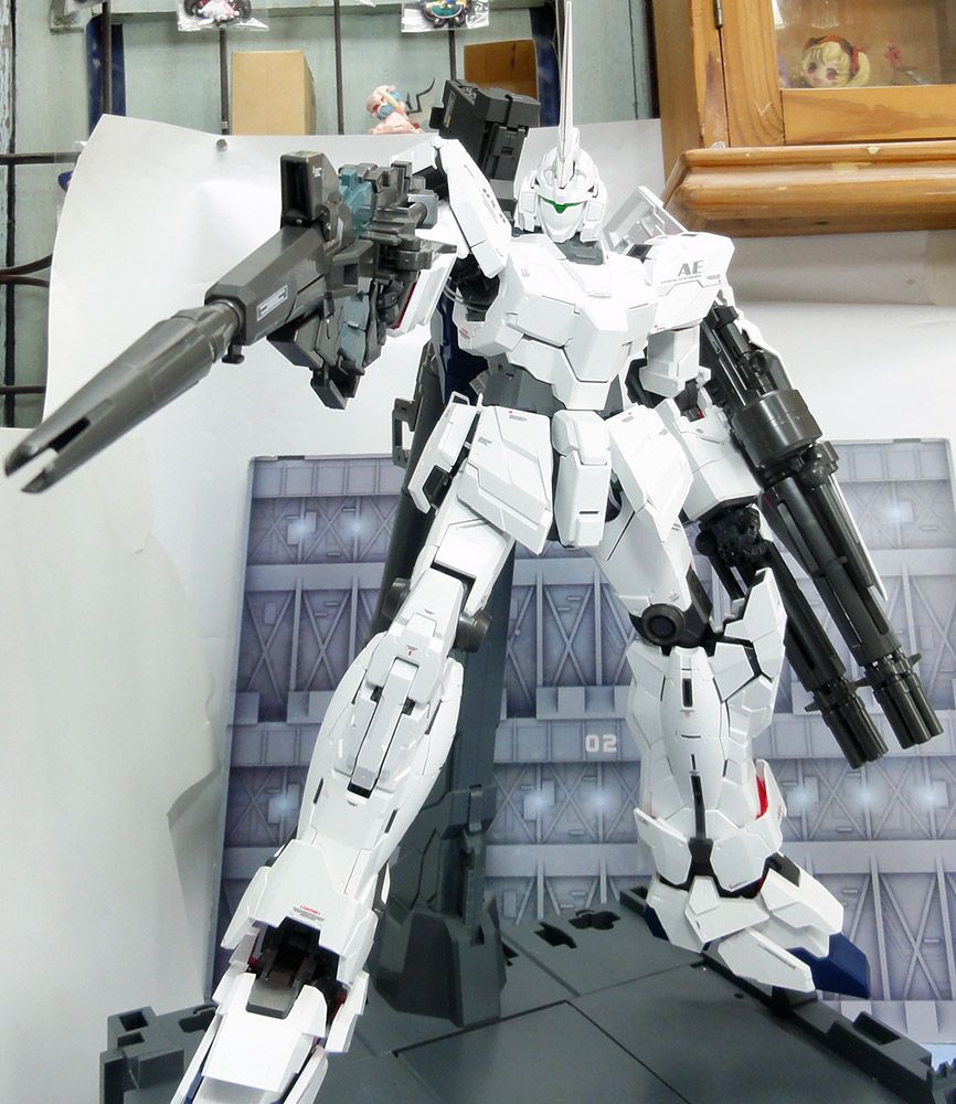

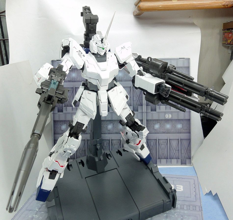

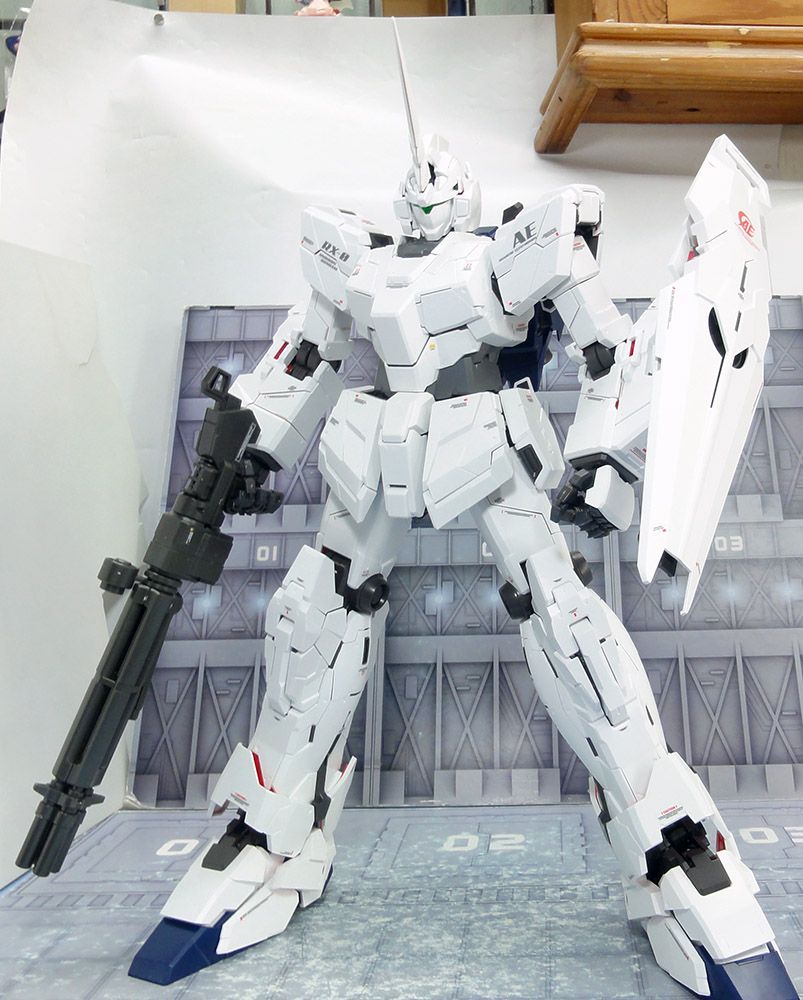

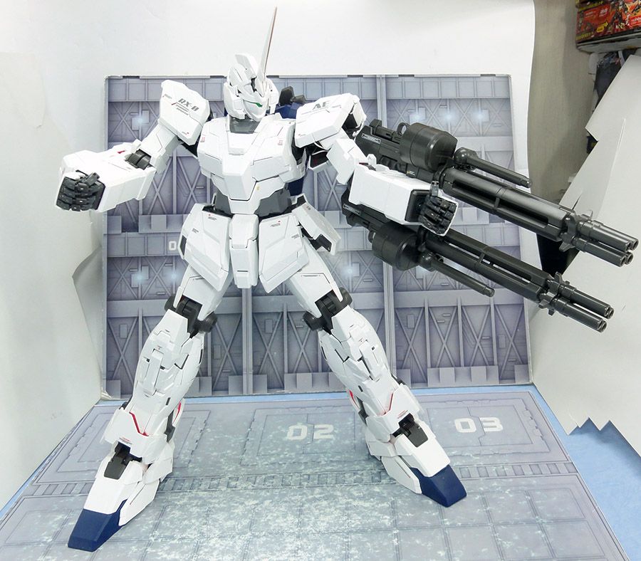

แอคชั่นกันบ้าง

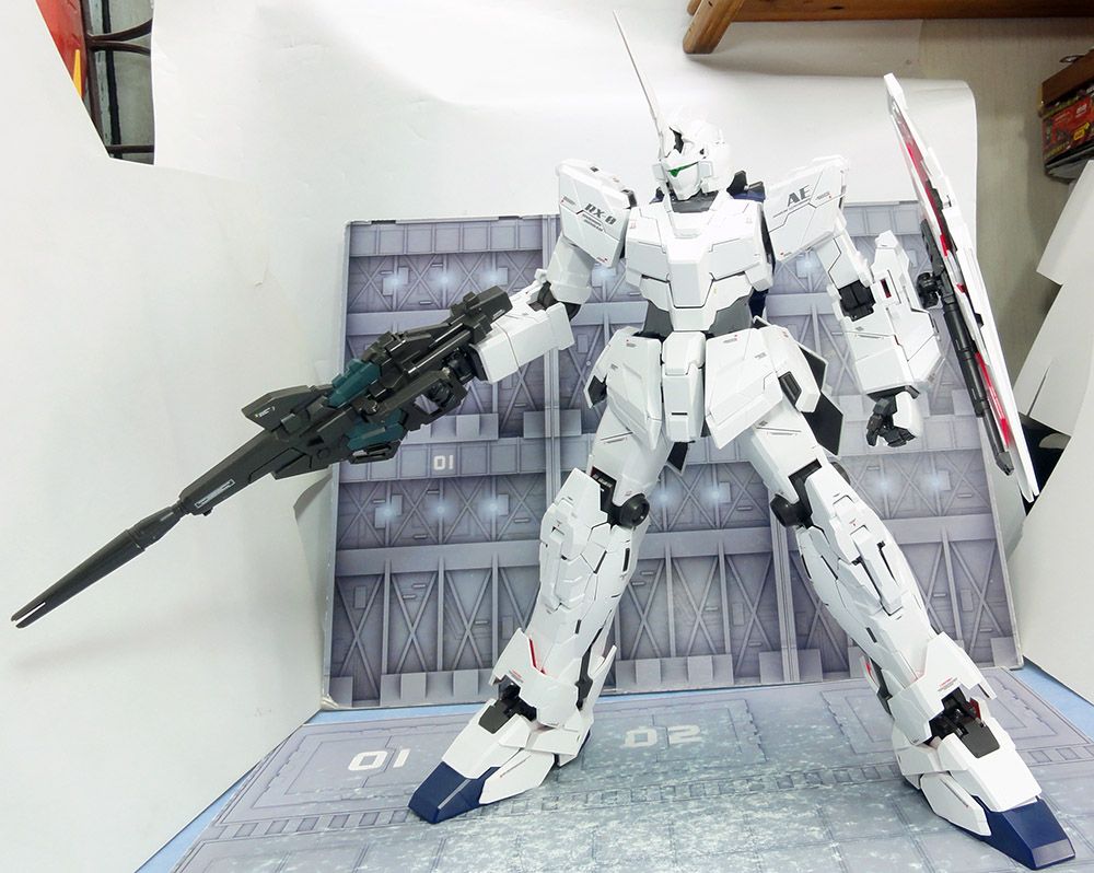

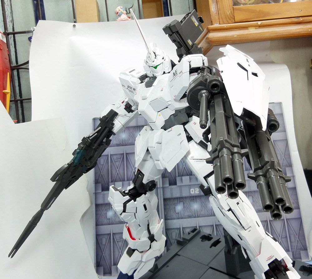

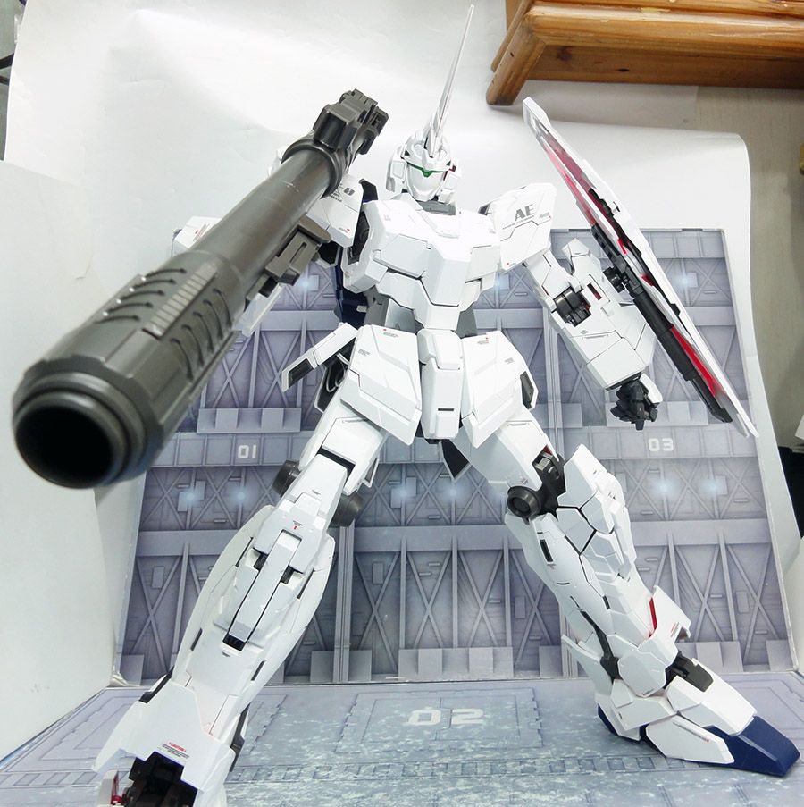

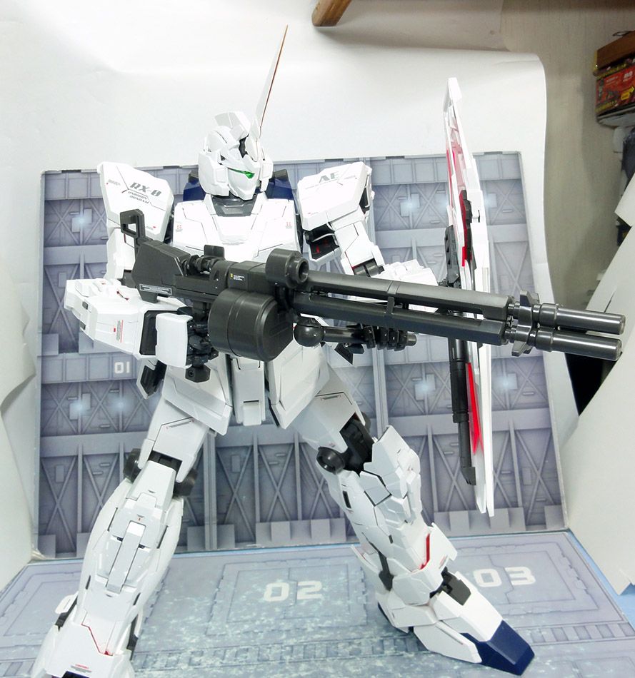

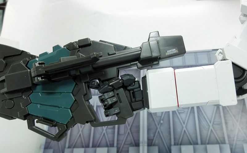

บีมแกตลิ่ง

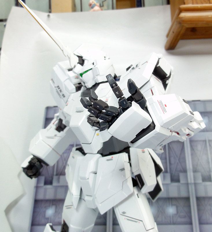

กริฟหมุนได้  แต่แน่นมาก  ขยับแล้วของผมขึ้นฝ้าขาวเลย  ขัดออกซะหน่อยก็ดี เพราะแก่นเชื่อมด้ามมันเล็กมาก

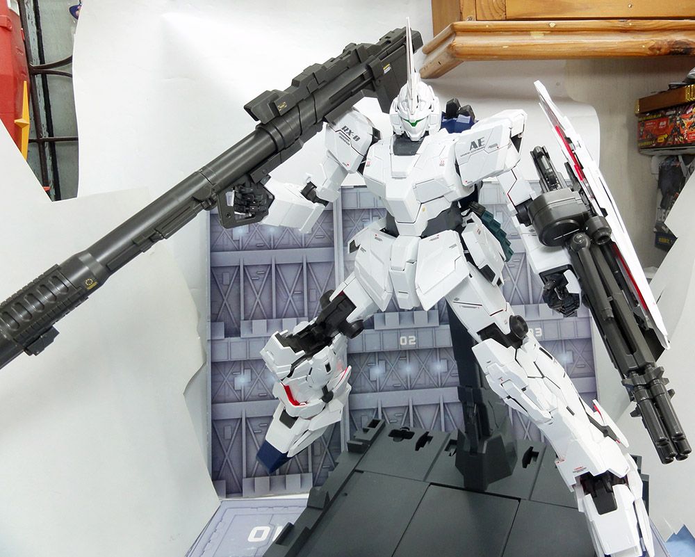

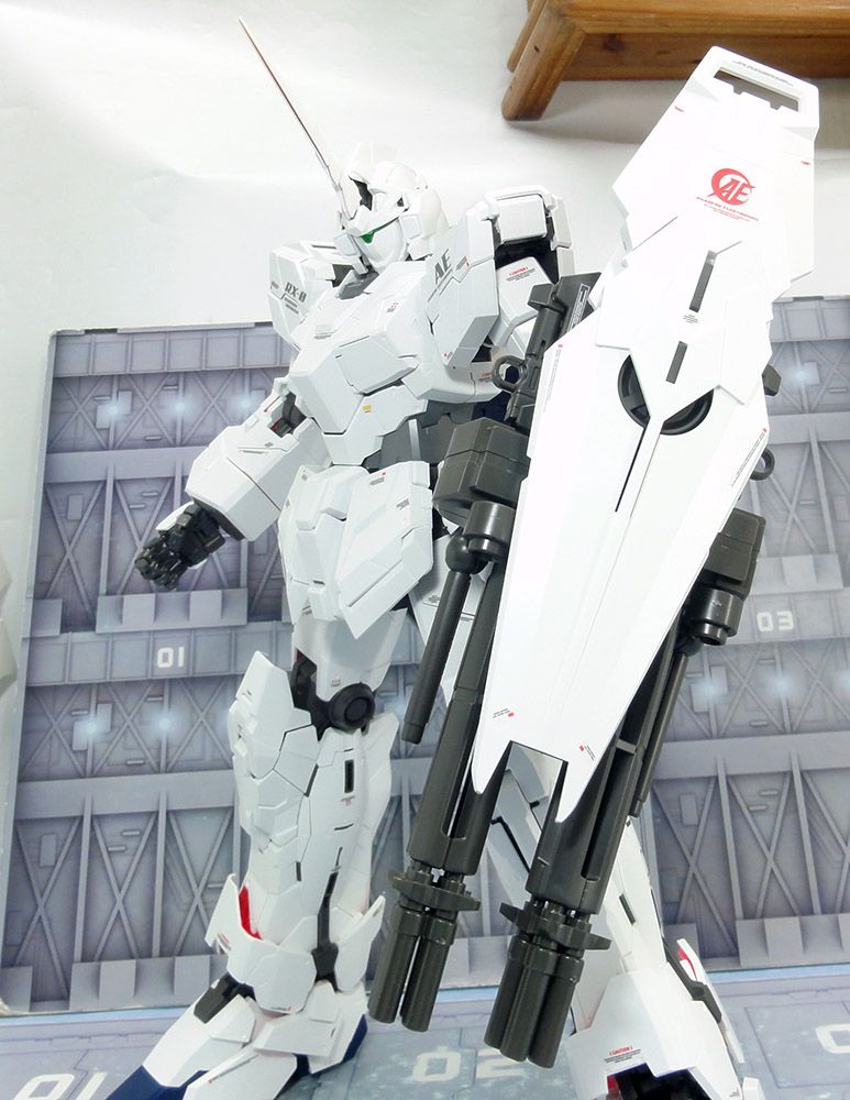

ระบบกรวมเอาวุธ ต้องถอดจากที่ติดโล่มาเสียบ  ซึ่งทำให้สามารถเสียบโล่ต่อได้

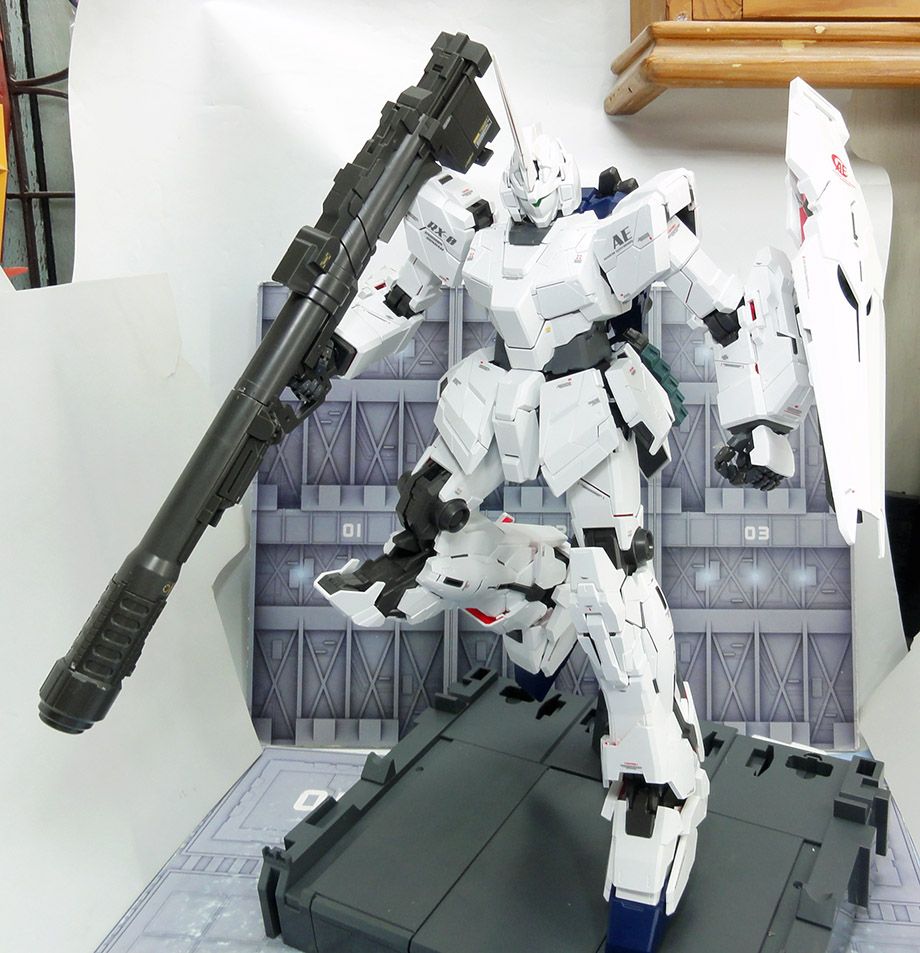

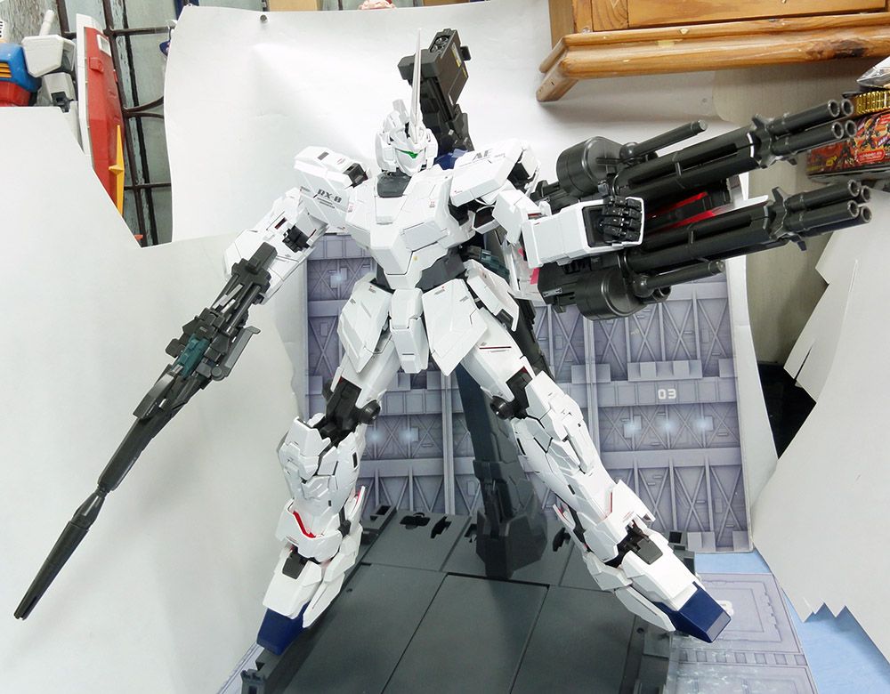

หลังติด....หนักมาก  ยกแขนไม่ค่อยขึ้นละ ต้องช่วยค้ำๆกันหน่อย

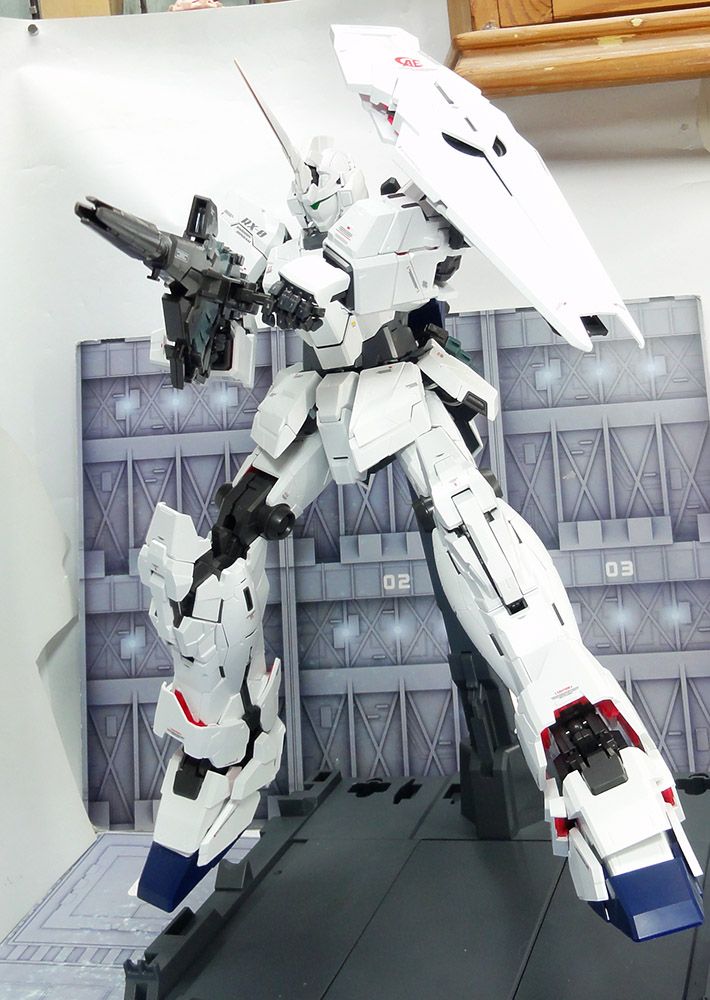

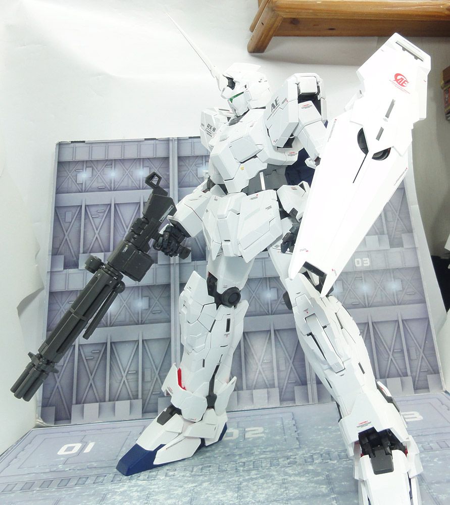

ติดโล่  อย่าหวังยกแขนขึ้นเลย หนักมาก

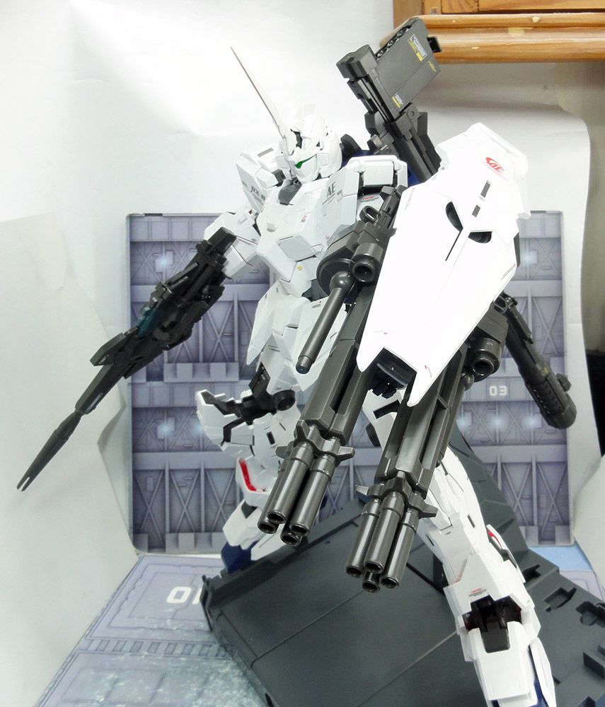

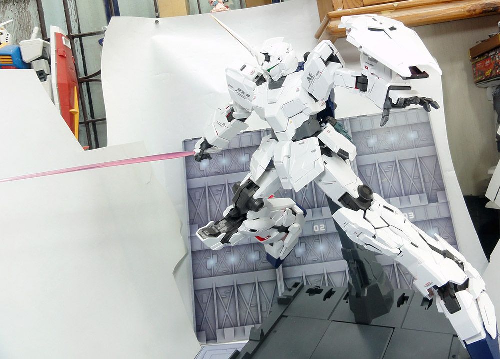

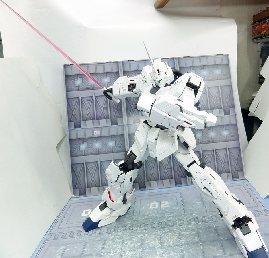

บีมเซเบอร์

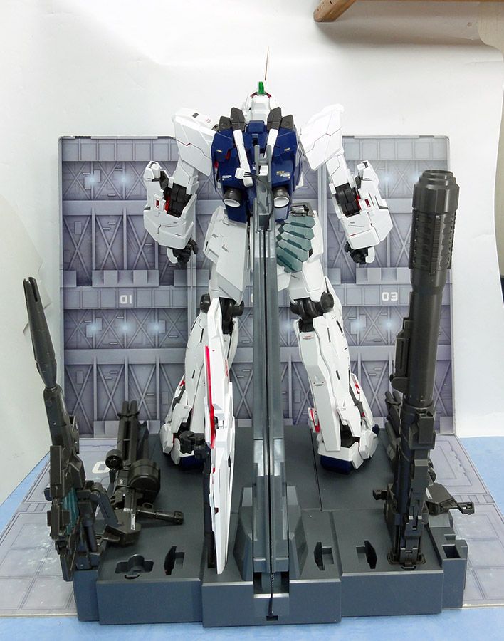

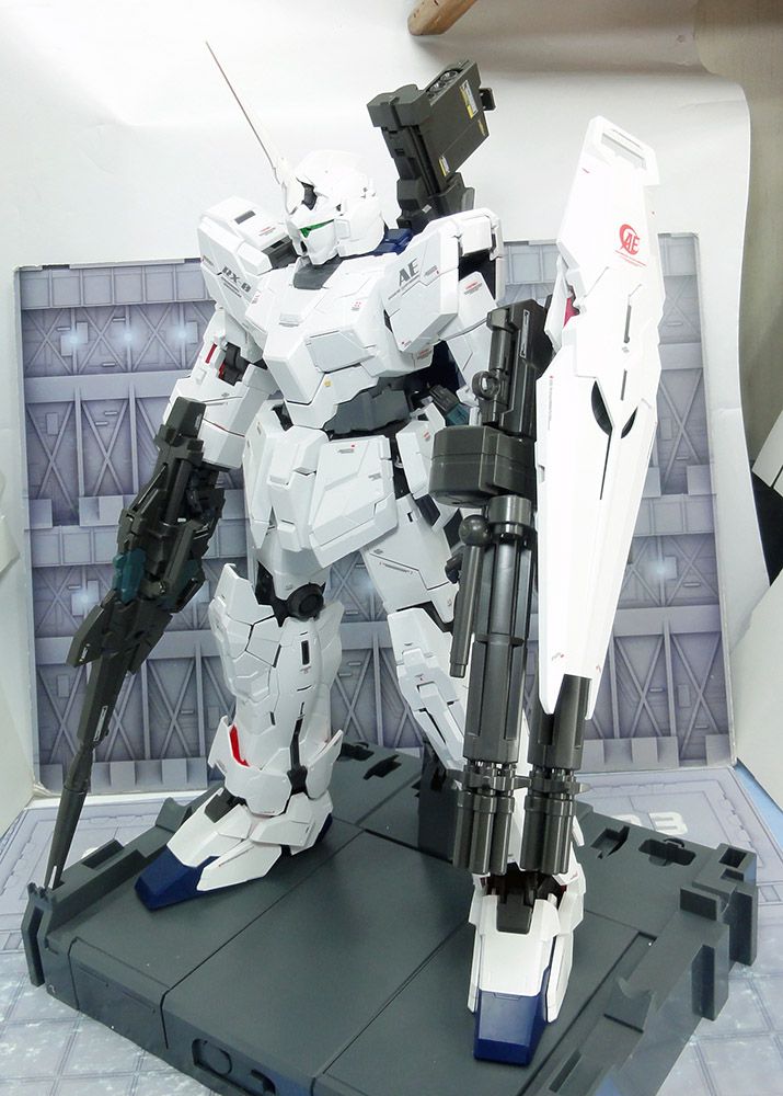

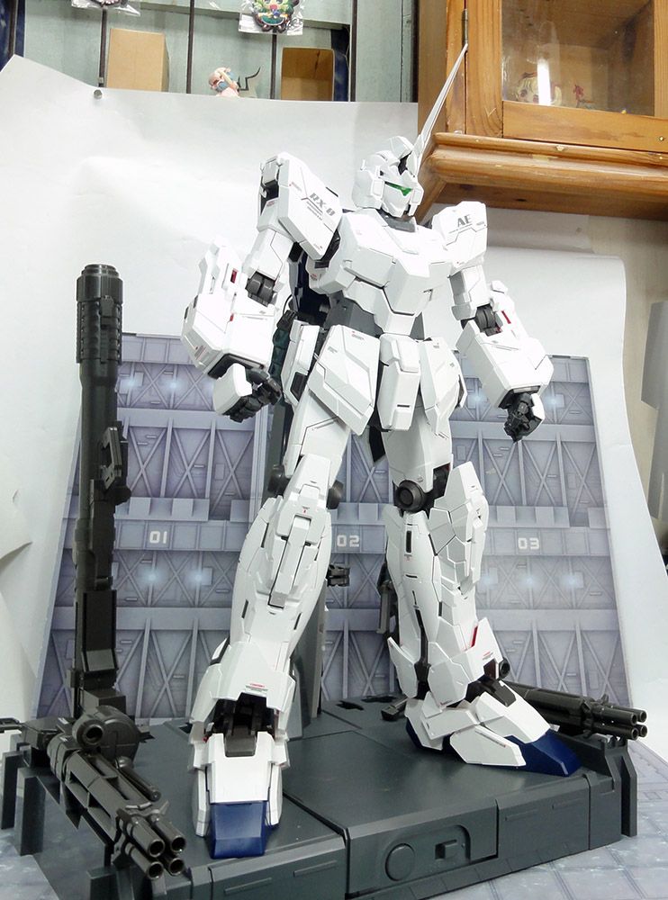

ระบบต่อฐานเสียบด้านหลัง ระบบไฟต้องผ่านรูเอา สาวนไฟแบคแพคผมแยกเอาดีกว่า สะดวกดี

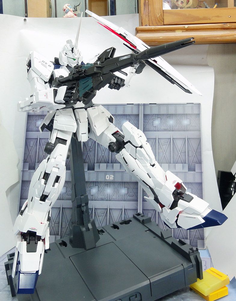

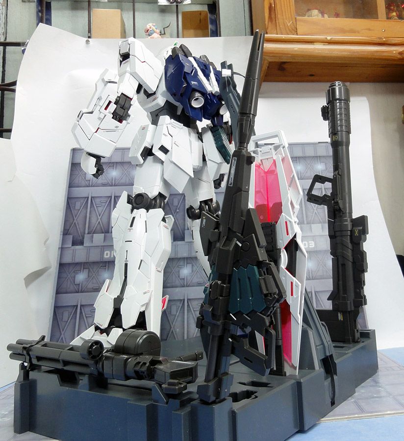

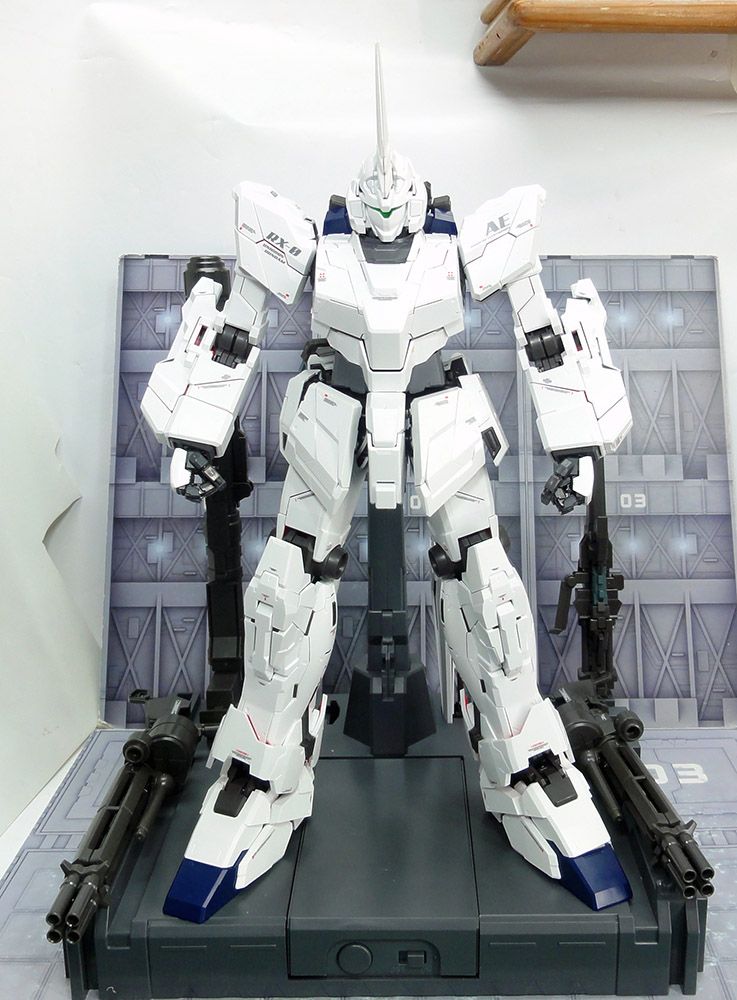

อาวุธครบมือ

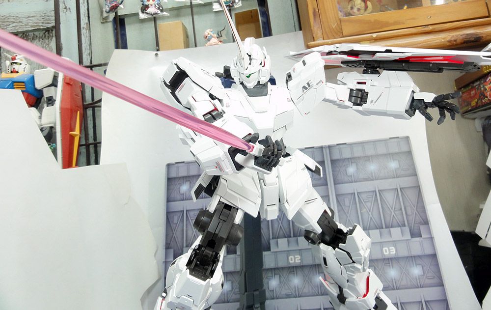

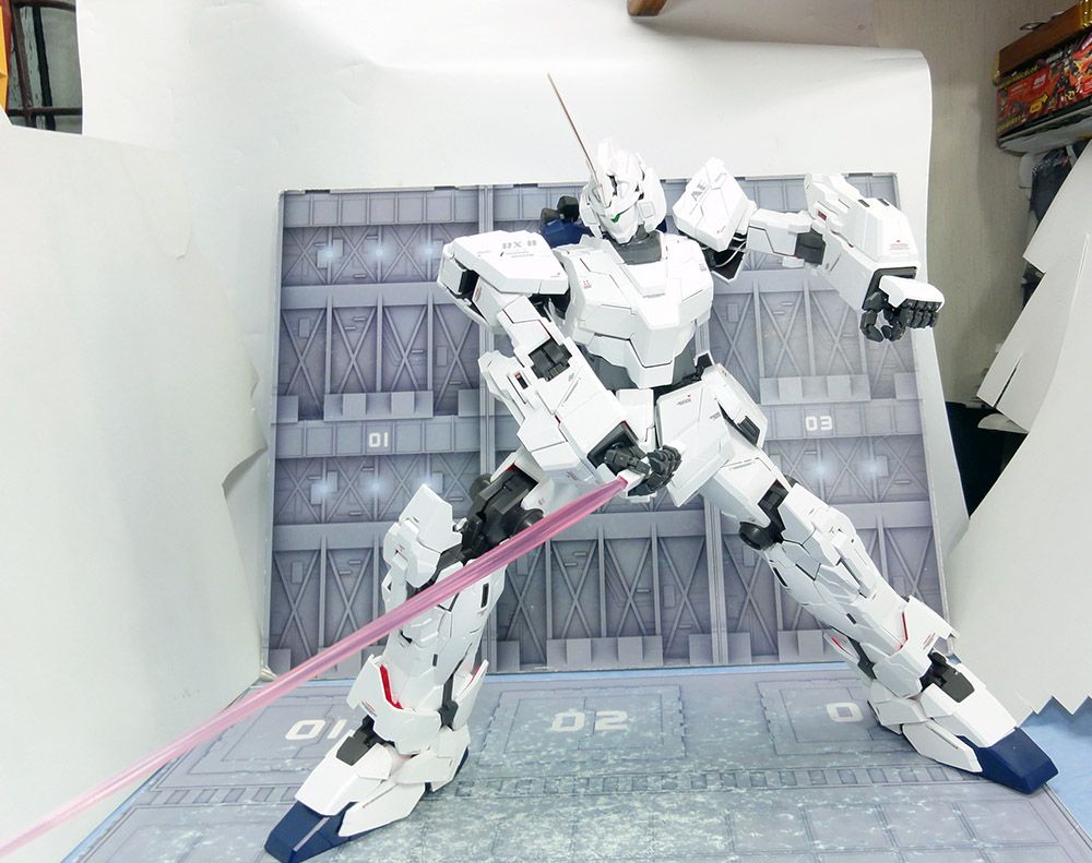

แอคชั่นยาว

ขอบคุณสำหรับรีวิวครับคุณนาโร ไม่ผิดหวังเลย

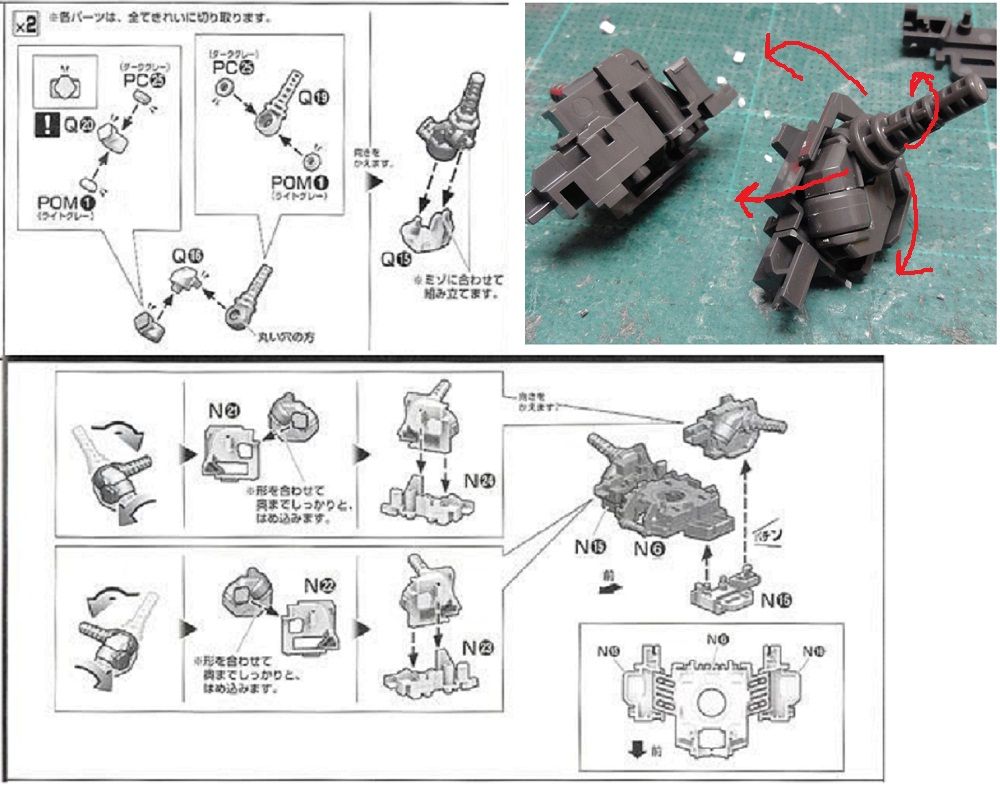

แต่อยากจะรบกวนถามหน่อยครับ พยายามศึกษาจากรุปแล้วยังไม่เข้าใจกลไล ว่าเขาทำกลไกยกไหล่ กับงอศอก และงอเข่ายังไง หรอครับเนี่ย (อย่างน้อยขอคำอธิบานที่ไหล่ก็ยังได้ เผื่อผมเอาไปใช้กับ MG ) เท่าที่ดูเหมือนจะมีระบบงอ2จังหวะ แต่ไม่รู้ว่าเข้าใจถูกไหม

มือแผงเดียวแบบนี้มันของ PG Strike นี่ครับ ของ PG RX-78 มันแยกนิ้วออกจาฝ่ามืออยู่
ประมาณนี้อ่ะครับ
สรุปง่ายๆ มีข้อต่อแบบ ท่อ 2 จุดครับ  จุดนึงเอนไปด้านหน้า-หลัง  อีกจุดยกบ่า ขึ้น-ลง
ติดใส่ MG ไม่น่าใหวอ่ะครับ ที่มันแน่นเพราะใช้จอยย์ 2 แบบ POM กับ PC ช่วยกันมันเลยแน่น แต่ถ้าสติดอาวุธแล้วใหล่ก็ตกอยู่ดี
อันที่จริงเรื่องความแข็งแรงนี่  ลุงแกน่าจะทำข้อต่อเหล็ก แล้วใช้ขันน็อตเอามากกว่านะ แบบ PG บางตัวที่ใช้ข้อต่อเหล็กไปเลย  เพราะโครงสร้างที่บางแต่จำเป้นต้องรับน้ำหนักเยอะ
อย่างตัวนี้  ถ้าติดพาร์ท FA มันรับน้ำหนักเยอะมาก ข้อต่อธรรมดาเอาไม่อยู่หรอก ซึ่งตัวนี้ข้อต่อที่พอรับได้นั้น ได้แค่พวกอาวุธเบสิกอย่างเดียว  ถ้ารวมอาวุธอย่างแกตลิ่ง + โล่ นี่เริ่มออกอาการละ
ส่วนเรื่องเข่า.....  เอาง่ายๆเวลาขยับเข่า เข่ามันจะไปชนครีบที่หลังขา.....  เราก็ลดขนาดครีบลงเหมือนกล่อง OVA แล้วก็ยืดข้อพับเข่าให้สูงขึ้นจนเวลาขยับแล้วมันไม่ไปชนครีบพอดีเป็ะ แค่นั้น
เอาง่ายๆ  ปรับส่วนสูงโครงสร้าง ให้มันไม่ชนกันเอง  จะลดขนาดครีบ ยืนจุดหมุนให้สูงขึ้น  ลดพื้นที่เกราะหลังขา อะไรเทือกนั้นอ่ะครับ ไม่ได้มีกลไกพิเศษอะไรเลย แค่จุดหมุน 2 จังหวะธรรมดา แค่ปรับสัดส่วนให้มันไม่ชนกัน
แผงนิ้วมันเขียนว่า MP-0 อ่ะครับ  เลยนึกว่าแผงแรกของไลนน์นิ้วขยับได้ โทษที

ตรงสายไฟนี้น่ากลัวมากเลย
