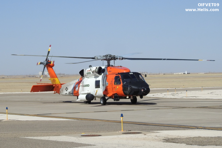

เจาะ/แก้ตำแหน่งที่หักไป ฝังแบบทะลุแทนด้วยเส้นทองเหลือง dai. ประมาณ 0.45 มม. ยึดได้แน่นหนากว่าแท่ง plastic ที่แปะไว้เฉย
แท่งทองเหลืองตัดใช้จนจะหมดละ รอบหน้านี่ต้องสั่งอันนี้ตุนไว้ละ ใช้บ่อยกว่าแท่งขนาดอื่นๆเลย ส่วนสาย Cable ก็ใช้จากสายที่ช่างฯโทรศัพท์โบราณตัดทิ้งไว้ เลยเก็บๆตุนไว้นานมากละ เพราะมันเข้ากับ 1/72 พอดี ถ้าเล้กไปก็ปั่นเกลียวตามรูปครับ
 ตัวยึด cable ตรงด้านหลังนี้ ก็พางงมาก สองเวปที่เป็น Reference ดันจัดวางไม่ตรงกัน ไปกันคนละทาง/คนละแบบ เลยยึดตามเวปหลังสุดที่เจอของ #6009 ละ ส่วนกระเปาะกลมเล็กๆที่ห้อยใต้อันใหญ่ด้านหน้าก็ไม่มีมาต้องทำเพิ่มอีกอย่างด้วย
https://www.helis.com/spotters/app/2/2689/mh-60t-6009-54_214.jpg Credit ตามเวปเลยครับ
