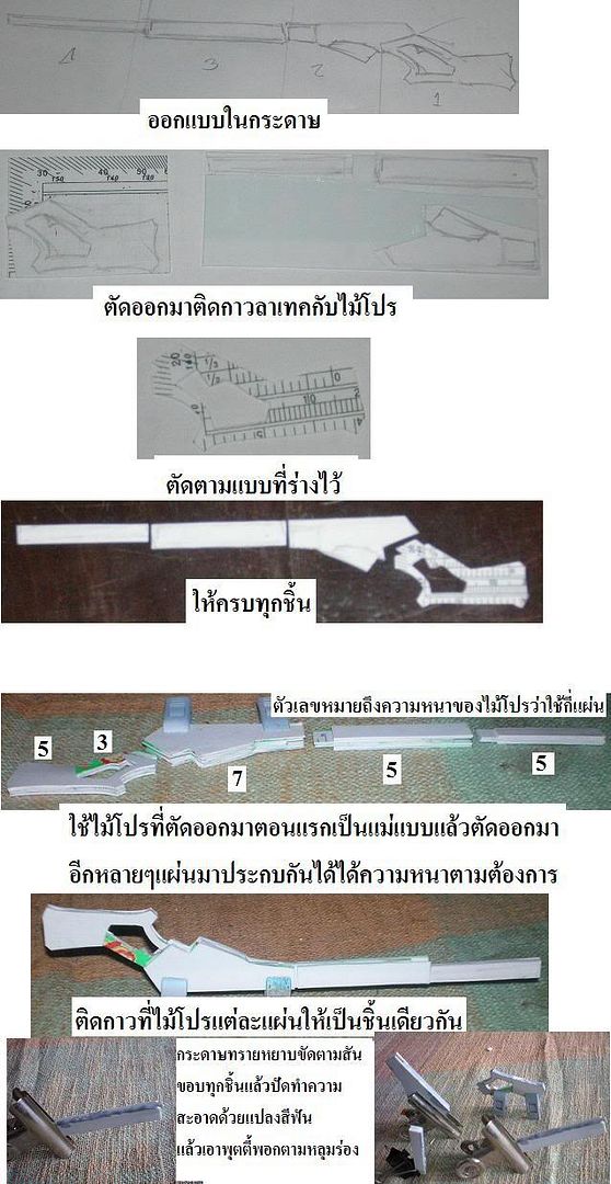

ทริปเล็กน้อย ลอกแบบแม่แบบด้วยเข็มเดินลาย
สืบเนื่องจากกระทู้นี
http://www.thaigundam.com/forum/index.php?topic=4724.0
คราวนี้ลองทำเป็นขั้นเป็นตอนละเอียดหน่อย
เผื่อจะเป็นประโยชน์กับไครบ้าง
ดูรูปเต็มที่นี่ http://i26.photobucket.com/albums/c110/Pipat357/makergun.jpg?t=1243305927
เหลือ กล้องซุ่มโป่ง กับเพิ่มรายละเอียดอีกนิดหน่อย
แยกส่วน
short rifle
long rifle
