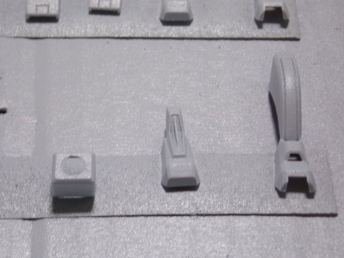

ถามเลยละกันนะครับ

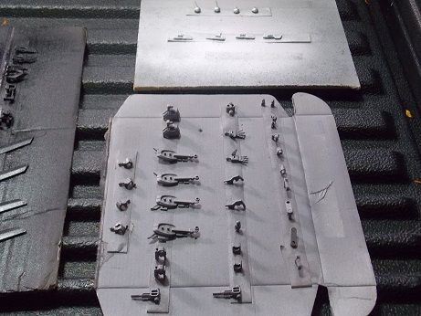

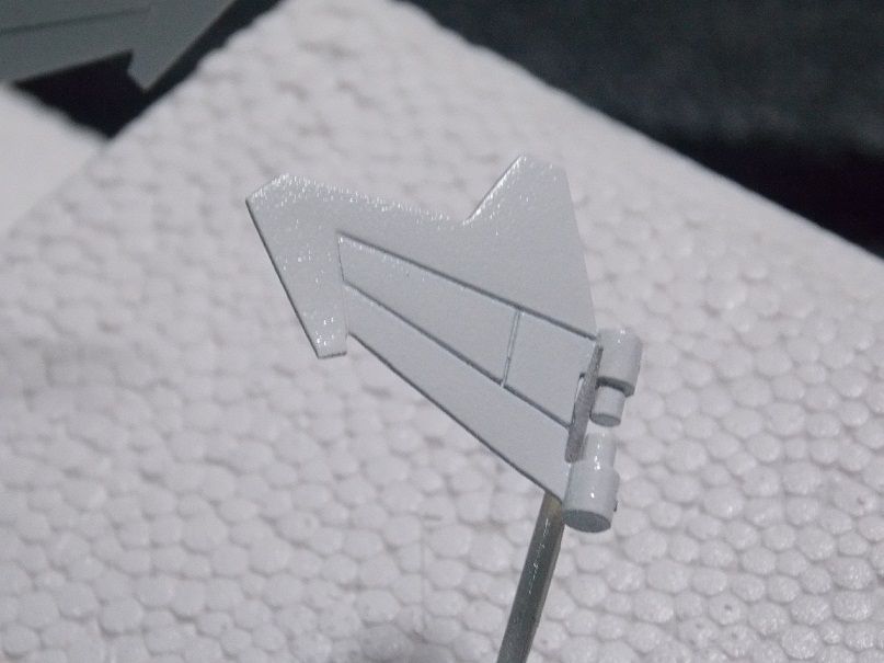

1เวลาพ่นสี ควรพ่นกี่รอบครับ วันนี้ผมพ่นทับประมาณ 3-4 รอบเลย ตั้งแต่เช้า แต่ชิ้นงานยังไม่ได้สีตามที่ต้องการเลยครับ ขอคำแนะนำทีครับ
ผมพ่นสีรองพื้นสีเทา และพ่นสีขาวทับครับ แต่ชิ้นงานยังออกสีเทา ๆ อยู่ ไม่ขาว

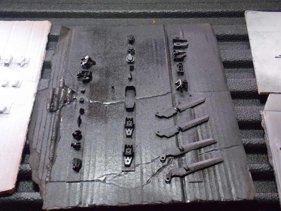

ส่วงานสีดำผมพ่นรองพื้นเทาเช่นกัน เเละพ่นทับอีกประมาณ 3-4 รอบ แล้วเมื่อสักครู่พ่นเคลียร์ด้าน เลย์แลนด์ F-76  ปรากฏว่ามันกลายเป็นสีขาว ๆ ตามขอบงานครับ (ทีแรกคิดจะปล่อยคิดว่าทำไฮไลท์) แต่ไม่เอาครับ อยากได้สีดำ ๆ เลย แบบนี้ผมพ่นสีดำทับไปใหม่ เเล้วเคลียร์ทับอีกได้ไหมครับ
ขอบคุณครับ ตัวนี้เป็นการทำสีตัวที่ 2 หลังจากตัวแรกรีบร้อนทำไปจนเละเลย จึงอยากทำตัวนี้ให้ดีที่สุดครับ  :iconvsign:
ปล. ดูจาก Part ชิ้นส่วนคือตัวอะไรครับ แฟนกันดั้ม ^^

คับ เดี่ยววางชิ้นงานไว้ รอแดดเปรี้ยง ๆ มาพ่นอีกทีครับ ว่าเเต่อันที่เป็นฝ้า นี้ผมเอาสีดำพ่นทับไปอีก เเล้ว พ่นด้านปิดได้ใช่ไหมครับ

ตัวรองพื้นเองผมใช้ kobe 263 รองพื้นพลาสติกโดยตรง สีจะเป็นขาวด้าน เวลาพ่นสีอื่นทับแล้วจะค่อนข้างไม่มีปัญหาเรื่องสีเพี้ยน
รองพื้นเทาเม็ดสีจะใหญ่กว่า เหมาะกับการใช้พ่นผิวไม้  พ่นแล้วก็จะขัดทิ้งกันเพื่อเช็ครอยปุ๋มโมรอยประกบมากกว่า  ถ้าพ่นสีจริงทับรองพื้นเทาไปเลย สีจะเข้มกว่าสีจริงครับ  ยังไงหารุ่นที่ใช้รองพื้นพลาสติกโดยตรงดีกว่า สีสเปรย์น่าจะมีเกือบทุกยี่ห้อ
จขกท พ่น 3-4 รอบจัดว่าหนาไปนะครับ ยิ่งเป็นสีเปสรย์ด้วย เม็ดสีจะใหญ่กว่าพ่นจากแอร์ปรัชมาก ส่วนเดือยต่างๆเวลาพ่นควรจะหากระดาษกาวมาพันไว้ดีกว่า อย่างรูปแรกเป็นต้น เวลาต่อจะเจอปัญหาประกบไม่สนิท หรือว่ายัดไม่เข้าได้นะ  แต่พ่นไปแล้วก็เอากระดาษทรายขัดออกไม่ก็เอาคัตเตอร์ขูดๆออกได้   ถ้าพ่นสีซ้ำรอบที่ 2 ต้องรอให้สีที่พ่นรอบแรกแห้งหมดจริงๆ   อยู่ที่ประสบการ์ณครับ ลองทำหลายๆตัวก็จะชำนาญเอง

ใช่ครับ ผมพ่นรองพื้นสีเทา แล้วลูบชิ้นงานดูมันหยาบ ๆ เป็นฝุ่นเล็ก ๆ น่ะครับ เดี่ยวผมว่าจะพ่นเคลียร์ด้านแผงอื่น ๆ ที่เหลือเเล้วจัดการรวมร่างเลยดีกว่า (ก่อนที่จะเละไปกว่านี้ ฮ่า ๆ) เเล้วขึ้น Project เก็บเลเวลใหม่ครับ ฮ่า ๆ ไว้เดี๋ยวผมรวมร่างเสร็จ จะเอามา Show Off ให้ชมครับ
ขอบคุณครับ
