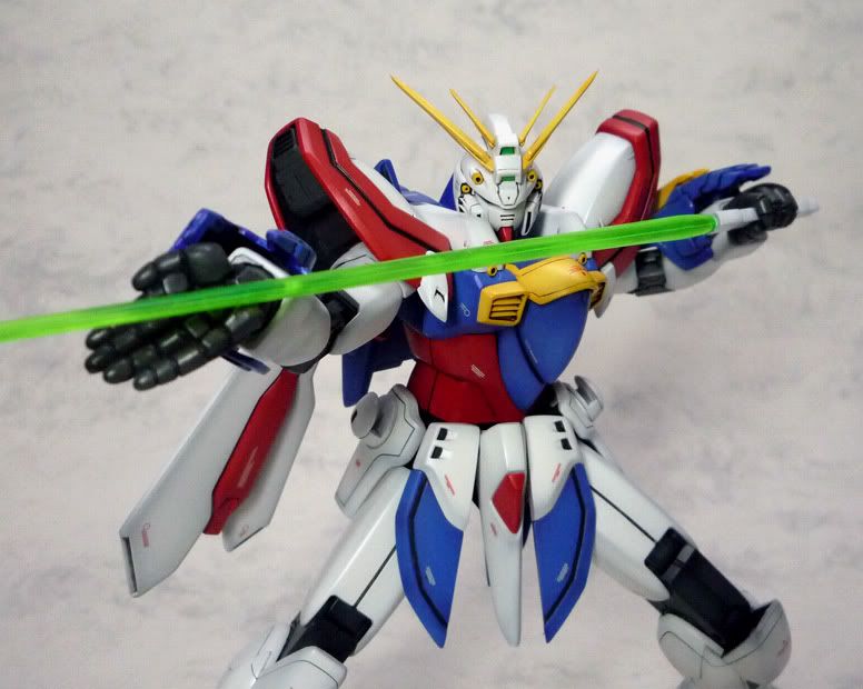

ถ้าเป็นยางที่มากับพวก God Gundam หรือวัศดุต่างๆ ที่เป็นเกรด TPE  พ่น Mr Surface 1000 แล้วทำสีต่อได้ตามปรกติเลยครับ
TPE : Thermoplastic elastomer : http://en.wikipedia.org/wiki/Thermoplastic_elastomer
"TPEs can be easily colored by most types of dyes"
ซึ่งปีกวิง เท่าที่ดูมันก็เป็นเกรด TPE เหมือนกัน  น่าจะทำสีได้
แต่ถ้าเป็นเกรด PE พ่นสีไม่ติดแน่นอนครับ  ก็คือพวก PC น่ะแหล่ะ
PE : Polyethylene : http://en.wikipedia.org/wiki/Polyethylene
แต่ทีนี้  ต้องดูด้วยว่าเป็นโมอะไร  ถ้าเป็นโมจีน  เกรดพลาสติกมันจะคนละเกรด  เคยซื้อก็อดโมจีนมา  เกรดพลาสติกกากมาก  พ่นสีไม่ติดแน่นอน
ถ้าเป็นโมจีน  ตีใว้เลยว่าเป็นยางแบบเดียวกับพวก PE แน่นอน  ก็น่าจะใช้ R2000 น่ะแหล่ะนะ
ยางจริงๆทำสีติดนะ  บางเกรดเช่นพวก กาชาปอง  หรือพวกแอคชั่นฟิกเกอร์  สีมันติดแน่นกว่าพลาสติกซะอีก  ทั้งนี้ทั้งนั้นมันขึ้นกับเกรดพลาสติกด้วยแหล่ะ
ส่วนตัว  ถ้าพวกข้อต่อ หรือ PE เนี่ย R2000 ก็ยังมีโอกาศลอกนะ  (จริงๆมันก็ลอกอ่ะแหล่ะ  แต่ยากกว่าหน่อยนึง)  เพราะส่วนตัวใช้ R2000 อยู่  ถ้าไปขรูดไปจับ แรงๆ ยังไงก็ลอก
