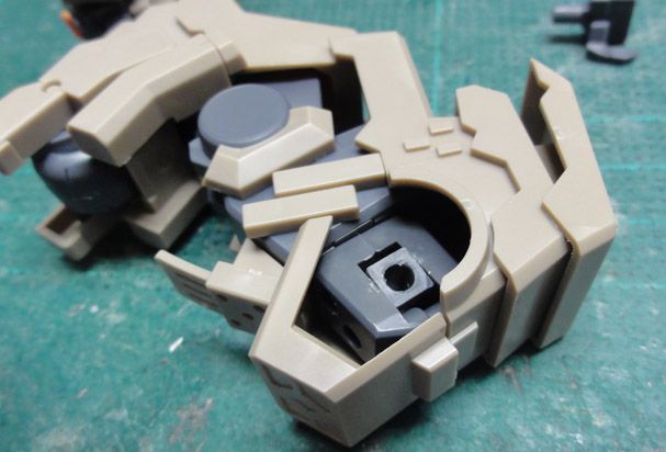

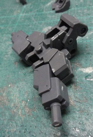

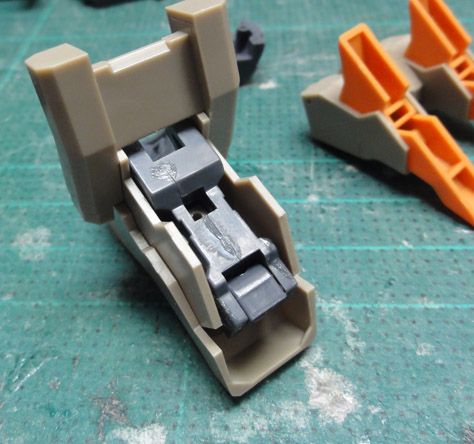

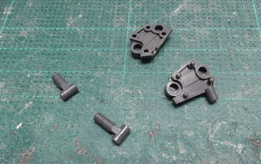

อย่างในรูปเป็นข้อโครงในของขา ขยับมากๆ 2 ชิ้นนี้จะหลุดจากกัน ทำให้ข้อขาหลวม ทากาวปิดตายไปเลย เดือยเอาไม่อยู่ อัดกาวลงไปในร่องหมุนจอยย์ด้วย จอยย์มันไม่ติดกาวอยู่แล้วไม่ต้องกลัว พอกาวแข็งจะแน่นพอดี
ข้อใหล่ ที่มาเป็นข้อเท้าแทน รับน้ำหนักไม่ใหว อัดกาวบอลจอยย์ช่วย
แต่อัดกาวมากๆ ระวังหักนะ
จุดหมุนที่ขา ไม่ทากาวจุดประกอบ เดือยหลุดหรือหลวม มันจะบีบยางน้อยลง ทำให้หลวม เดือยเอาไม่อยู่ ต้องทากาวช่วย
หัว หลุดง่าย ทากาวให้หนาช่วยเอา
ข้อนิ้ว อาวุธมันหนัก เลยหลุดง่ายไปหน่อย ทากาวช่วย
เข่า ดูไซส์ตัวก็น่าจะพอรู้ เอาไม่อยู่
ทากาวบางๆแล้วเอาทิชชู่เช็ดกาวออกให้เหลือบางๆพอ ตรงนี้ไม่ได้แย่อะไรมาก
บางจุดทากาวช่วยกันชิ้นส่วนหลุดง่าย

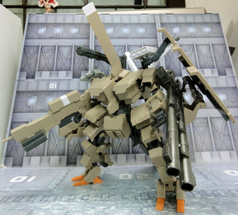

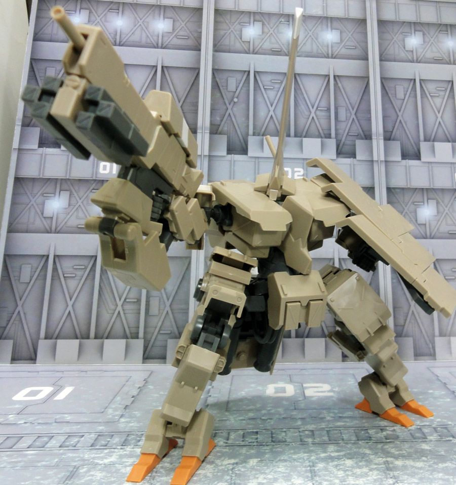

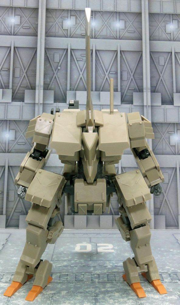

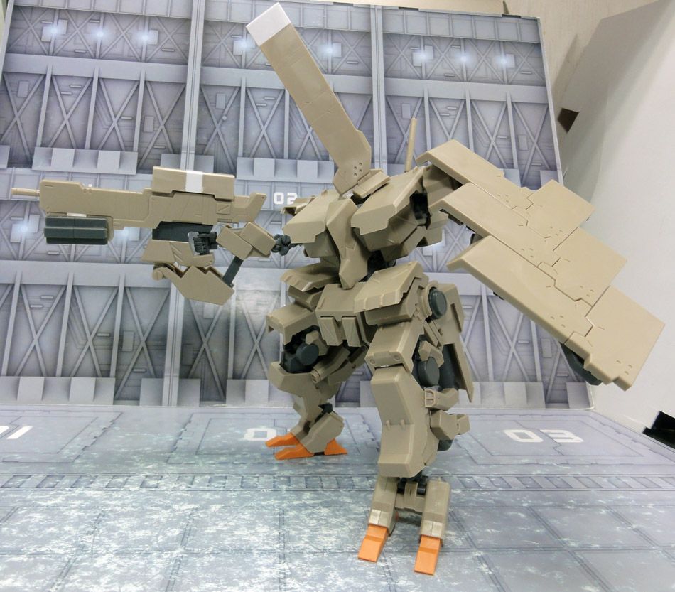

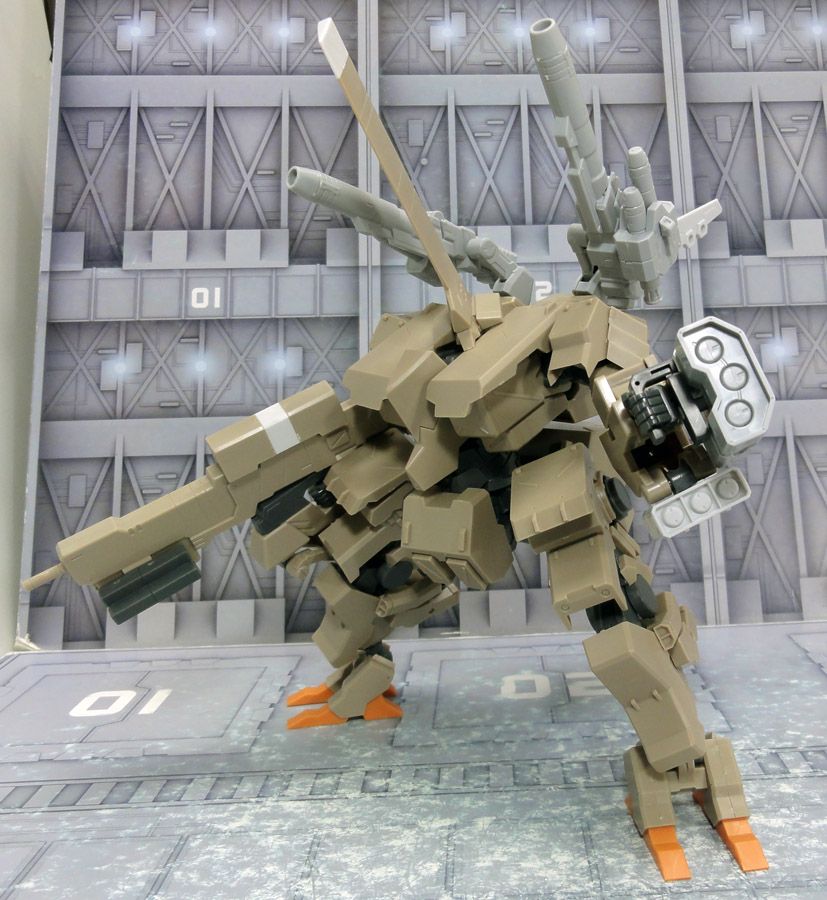

ต่้อเป็นตัว หน้าตรง

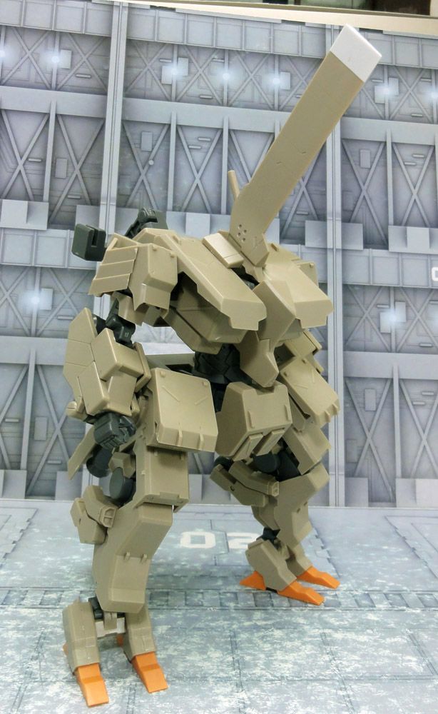

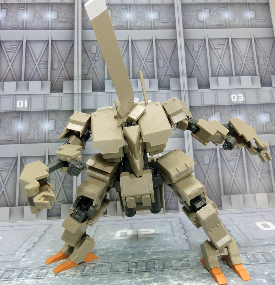

ขา ห่างกันมาก  จริงๆมันคือโครงหัวใหล่
ด้านหลัง

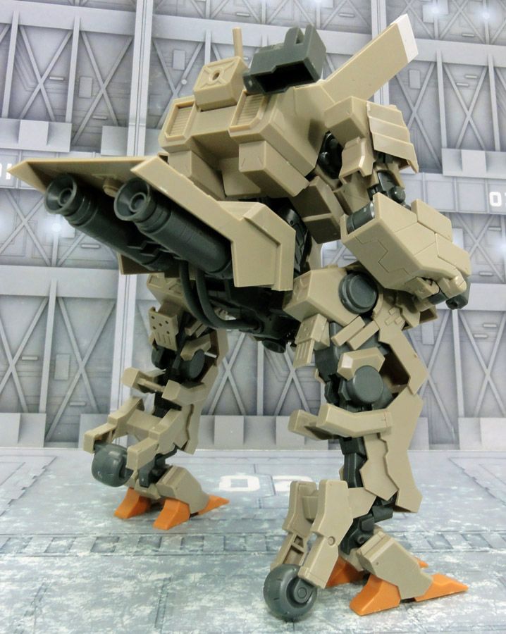

ดีเทลที่ขา
สังเกตุที่โครงสร้างเท้า
ถ้าวางน้ำหนักไม่ดี.....ล้ม   คนดีไซนน์นี่แนวมาก........

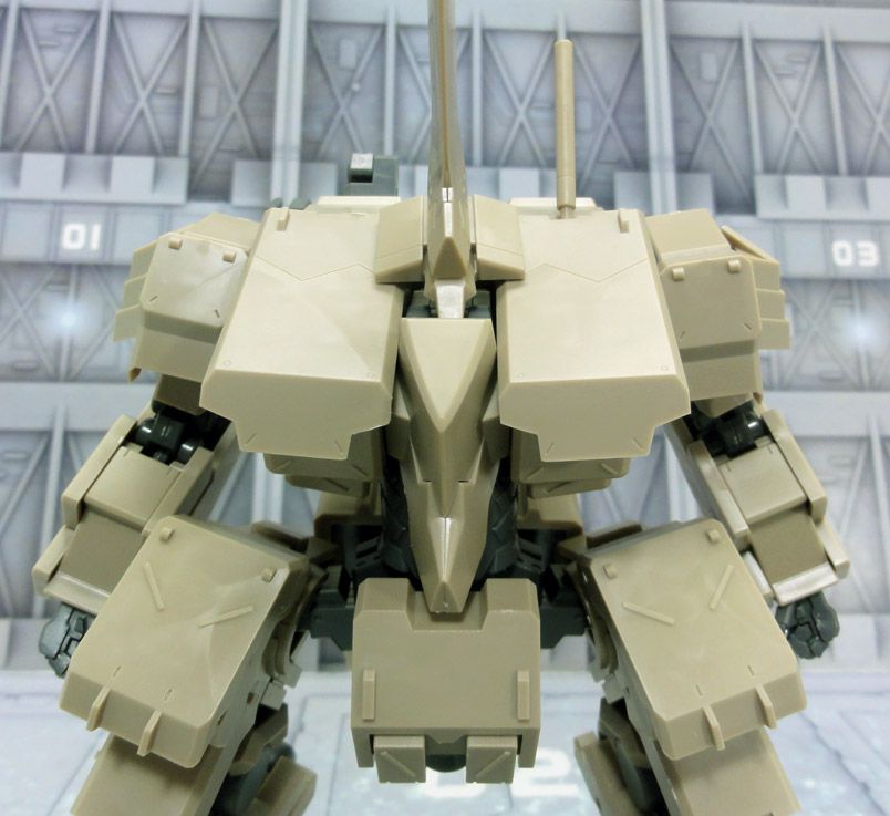

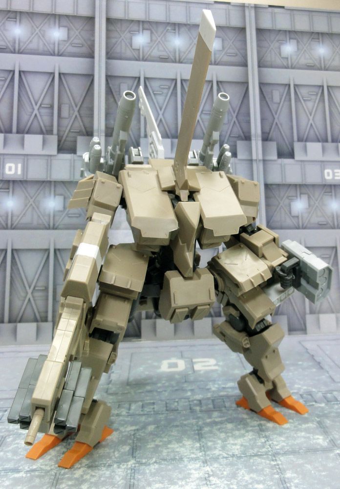

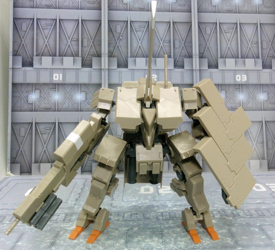

หน้าตรง เกราะหนาบักอึด

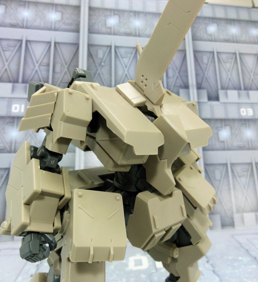

จรีิงๆแบบทำสีจะมีลายขาวพาดตามตัวเพียบ  อยากสวยทำสีกันเอาเอง

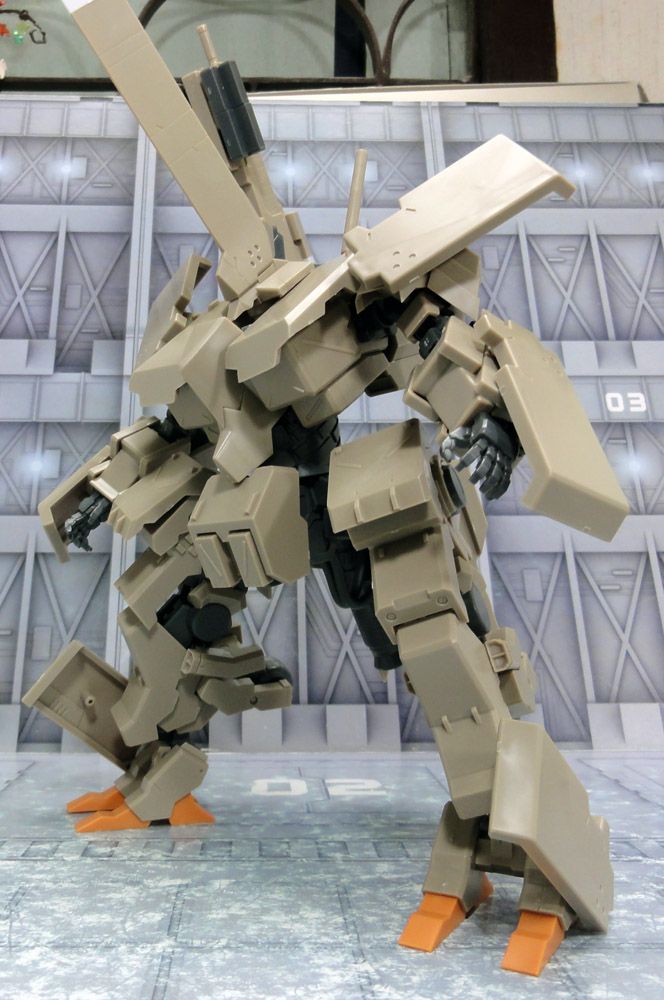

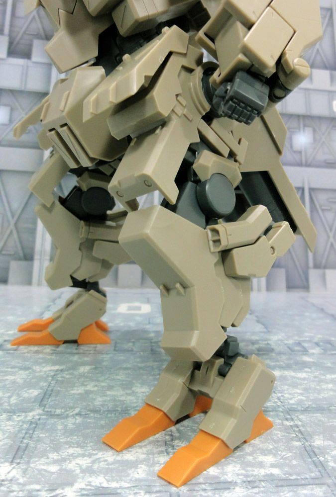

ดีเทลที่ขา ตัวใหญ่แต่ข้อแกนเล็กมาก
จุดขยับ ใหล่โยกซ้ายขวาไม่ได้ เอวหมุนได้นิดหน่อย เพราะติดเกราะเป้า
ข้อขา มุมขยับไม่มาก ถ้าไม่อัดกาวหลวมรูดตามน้ำหนักตัวได้
ซับอาร์มที่ซ่อนที่แขน
ล้อที่ขา  ดูเหมือนจะช่วยรับน้ำหนักได้ เปล่าเลย ไม่ได้ช่วยอะไรซักเท่าใหร่ บาลานซ์กันเอาเองเหมือนเดิม

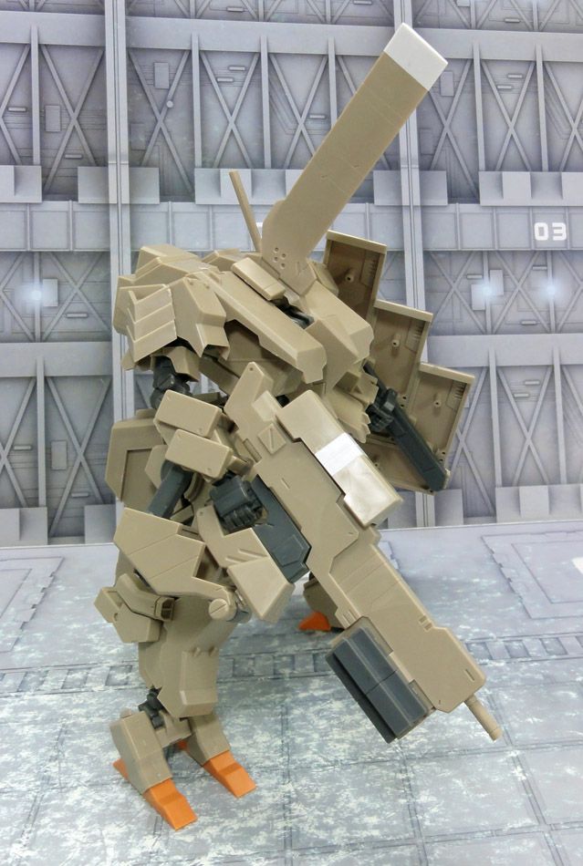

อา่วุธที่มา โล่กับไรเฟิล

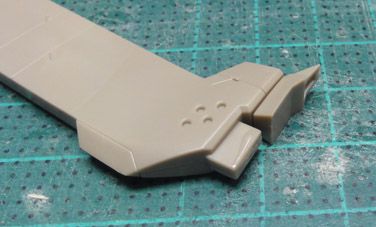

ที่ด้านหลังมีที่เก็บอาวุธอยู่

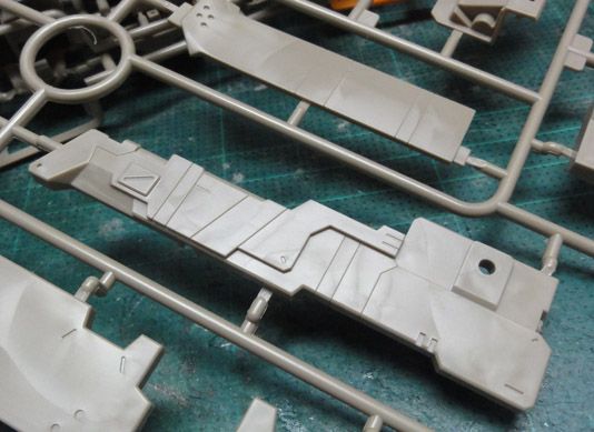

โล่ เกิดจากการประกอบของชิ้นส่วนเป็นชิ้นๆ
ถ้ามีรูเอาเกราะโล่มาติดได้ ในรูปไม่มีรู เอายูฮูแปะเอาเฉยๆ
ถ้าอยากโม ต้องเจาอะรูเอาเอง

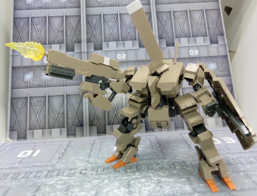

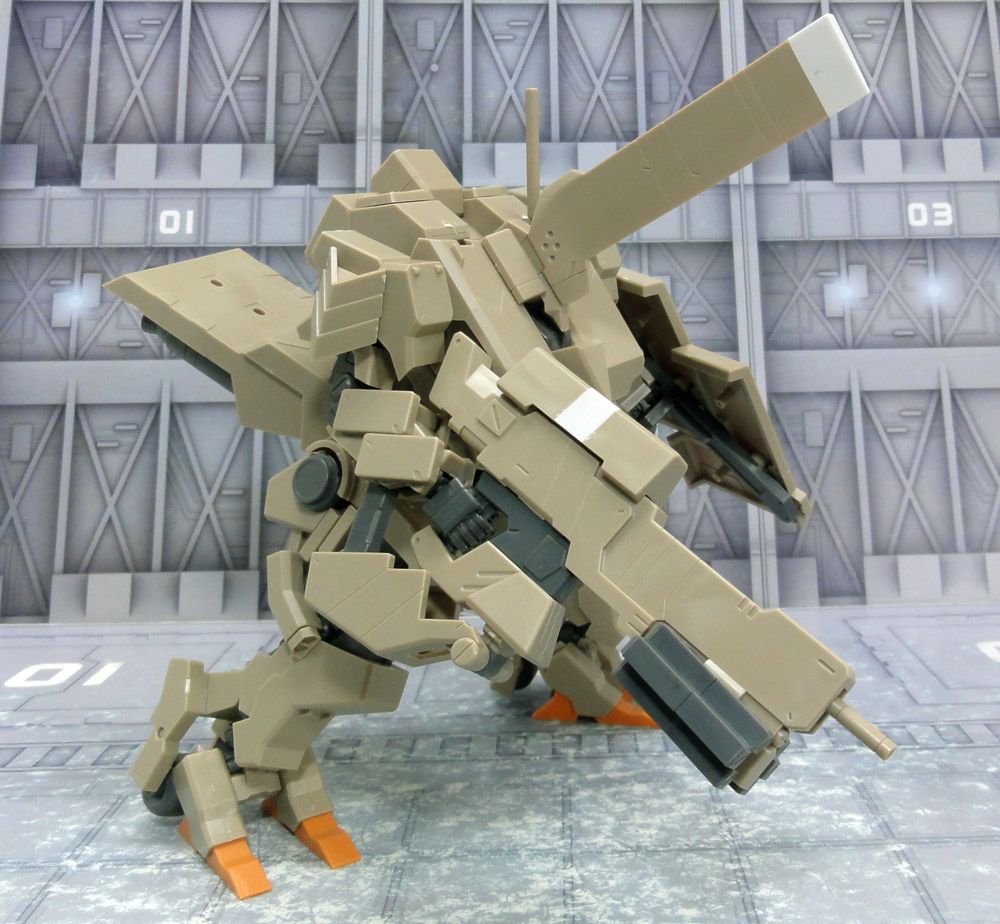

ไรเฟิล ใช้ซับอาร์มเสียบได้
ร็อคเกตรันเชอร์ที่ปืน
รวมๆ  แทบจะมีแค่นี้แหล่ะ....
เอาเอฟเฟคปืนของโคโตใส่ได้พอดี

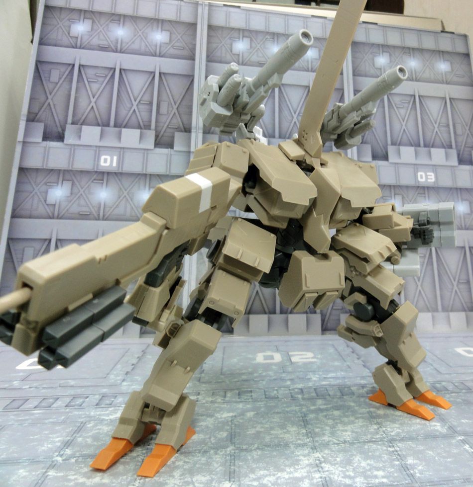

เฮวี่เวป่อนแบทเทเลี่ยนไทป์
ใช้สกัลเวป่อน กับบิลเดอร์พาร์ทช่วย

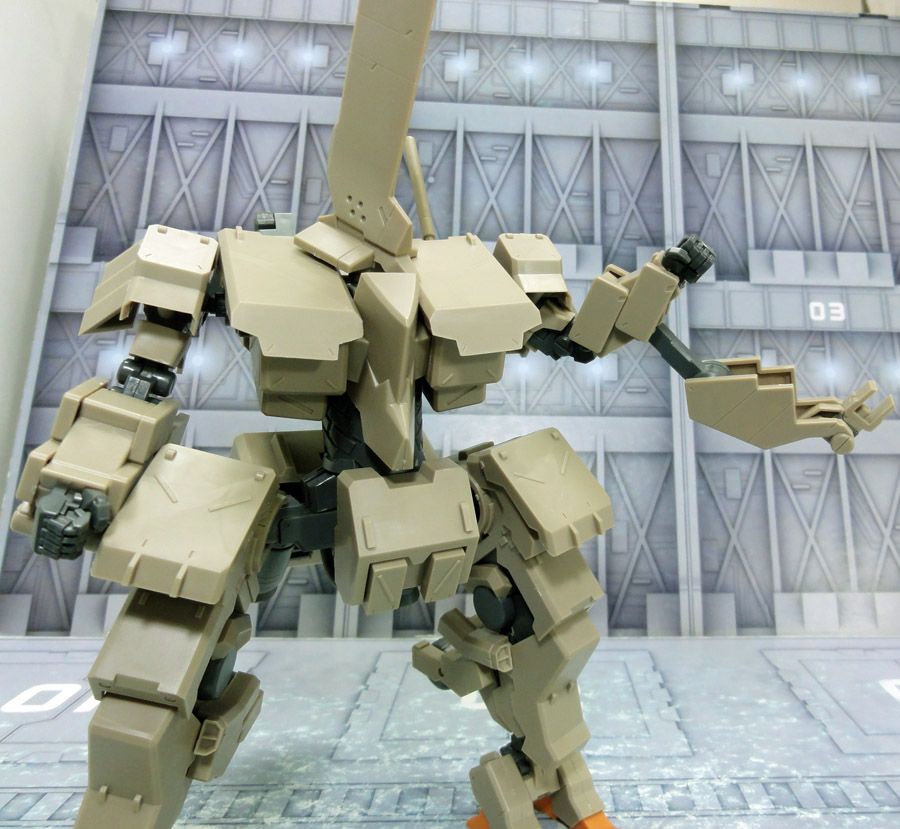

แขนกล อาร์มส์อาร์ม ก็ยังคงใช้งานได้ทุกงาน
เข้ากันได้เป็นอย่างดีกับบิลเดอร์พาร์ท

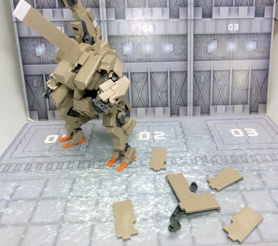

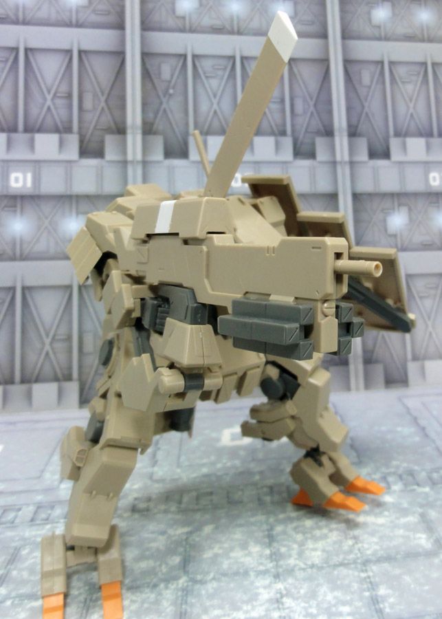

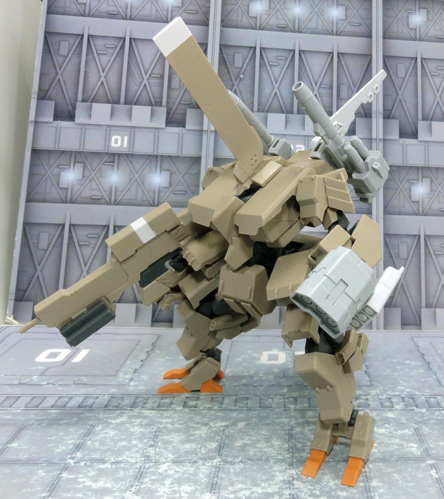

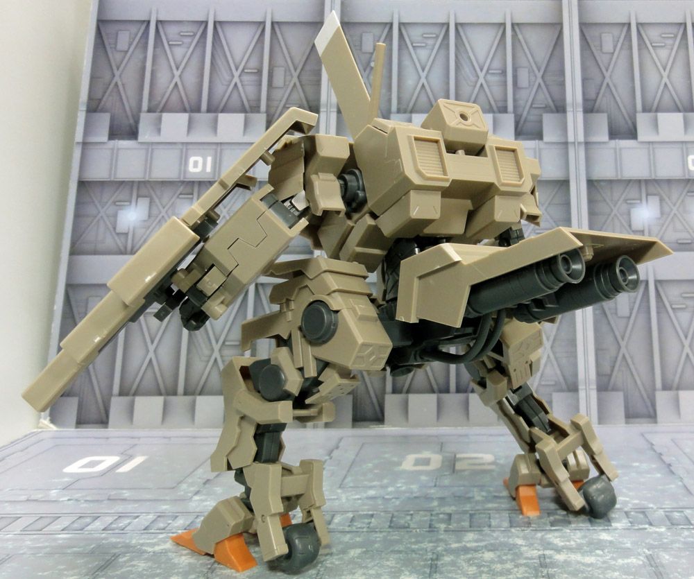

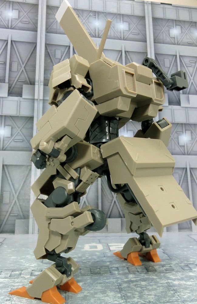

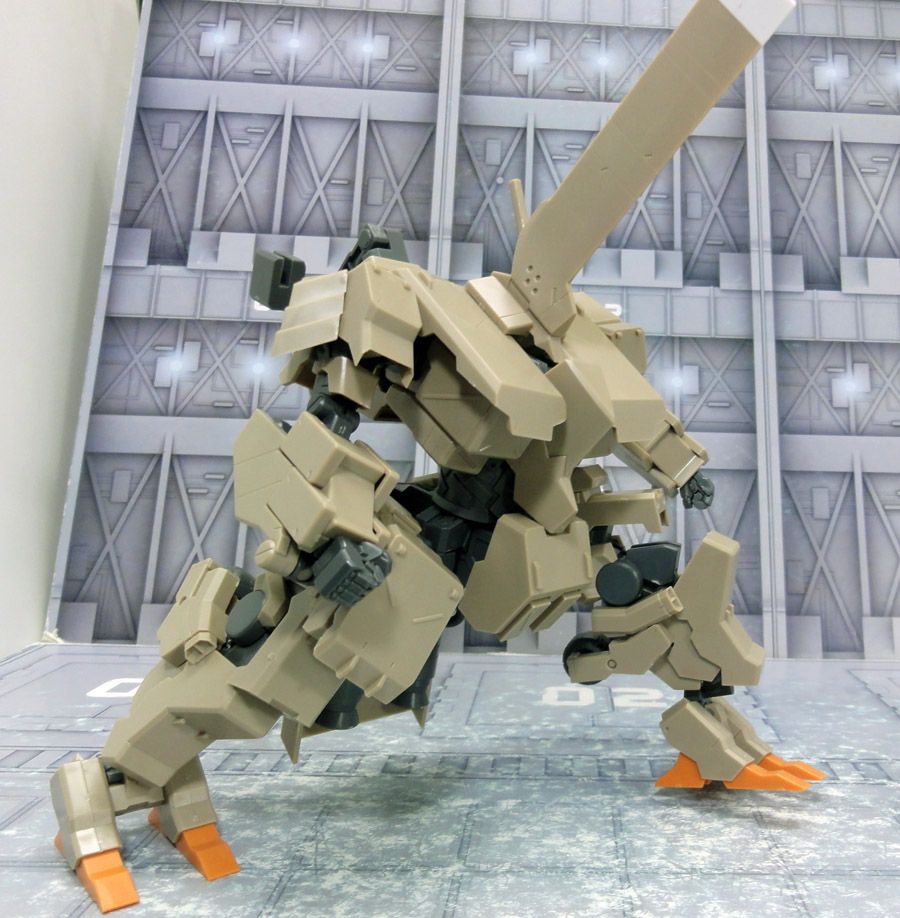

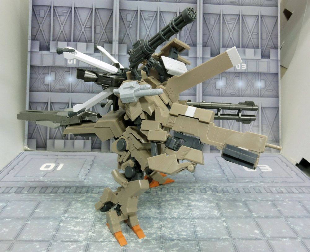

แอคชั่น
ถ้าไม่อัดกาวช่วยที่ขา มันจะ โอเวอร์โหลดร่วงเอาได้ทุกเมื่อ...........
รวมๆอย่างที่บ่นน่ะแหล่ะ ยังไงก้ซีรี่เฟรมอาร์มชะตากรรมตามที่ยังใช้โครงเบอร์ 1 ยังไงก็ต้องอัดกาวกันต่อไป
(ขายมาจะ 5 ปี พี่แกก็ยังใช้โครงเบอร์ 1 สงสัยต้องรอครบ 10 ปี ถึงจะแก้ซักที)
จุดที่ต้องแก้ก็อย่างที่บ่นๆไป  ข้อเสียหลักๆคือ ตัวมันหนัก หนา แต่ข้อเท้าเล็ก จอยย์ใช้แบบมาตรฐาน ถ้ามันอัดกาวล้มได้ง่ายๆ
ต่อดิบดูจืดไปหน่อย  เพราะไม่มีลายสีขาดพาดตามตัวเหมือนแบบทำสี

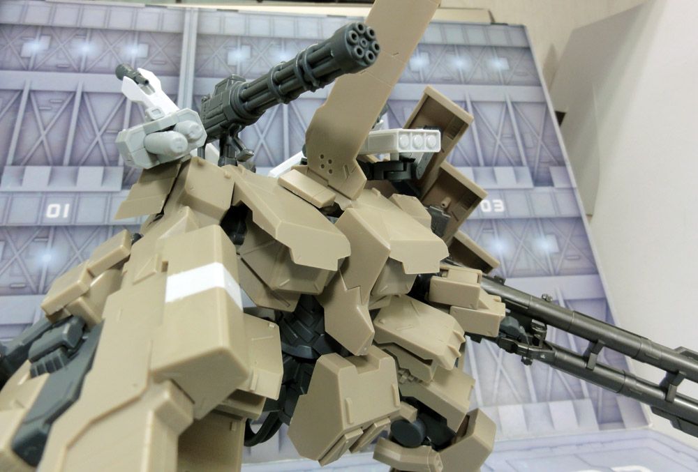

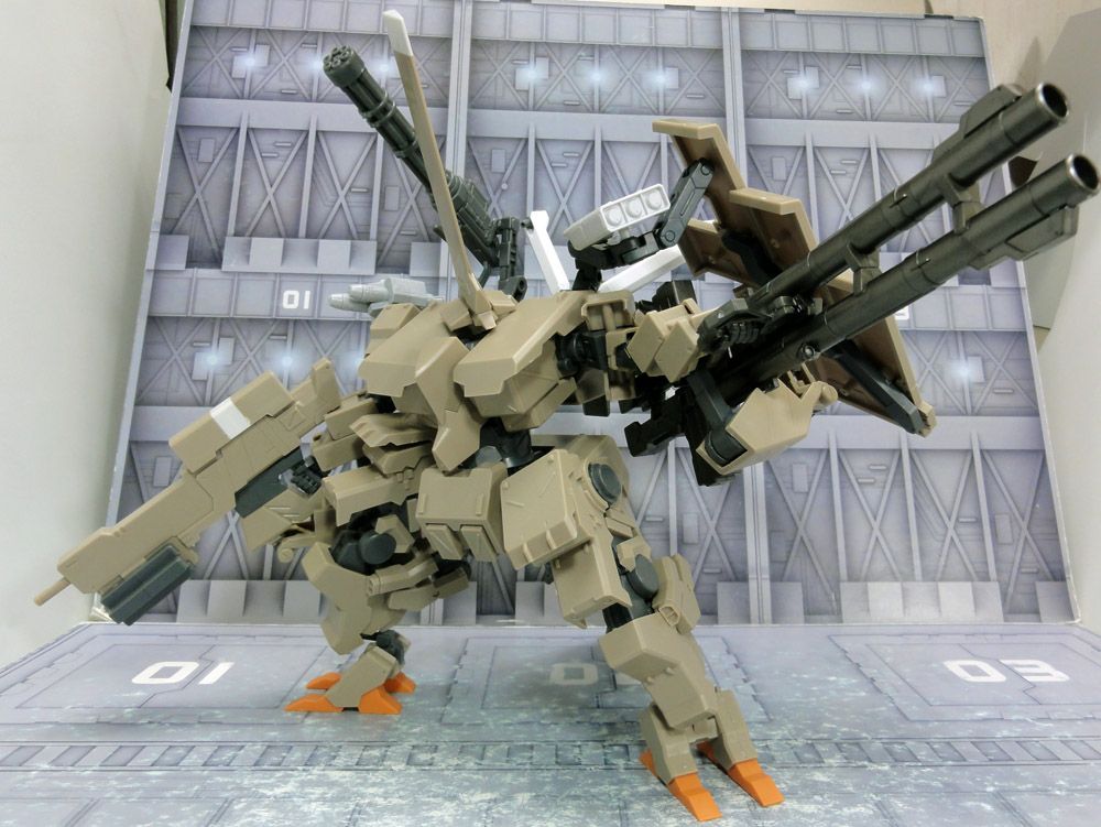

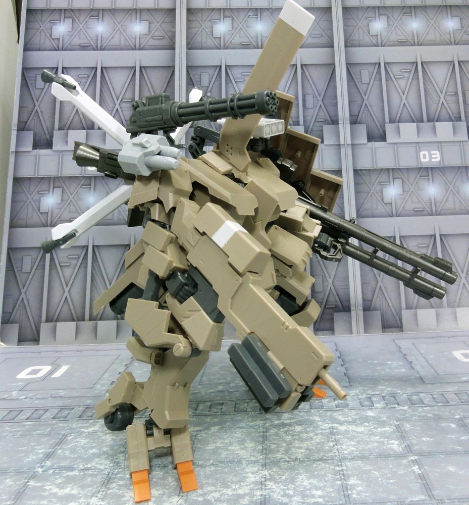

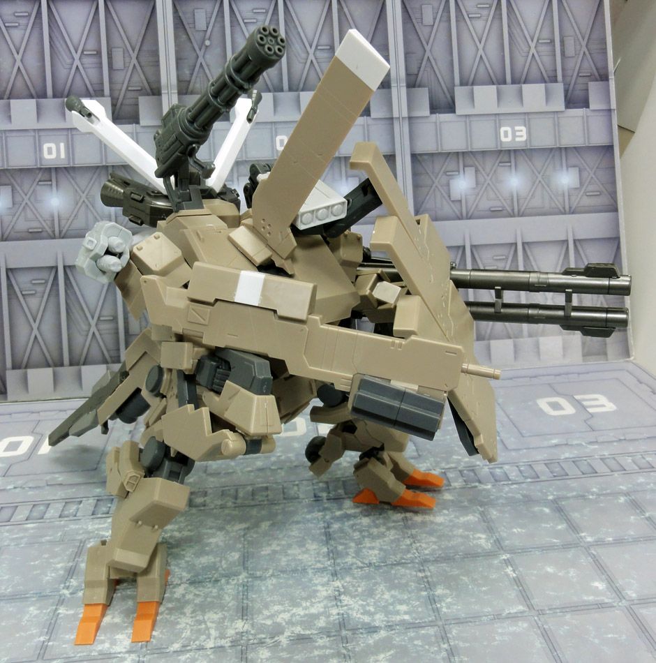

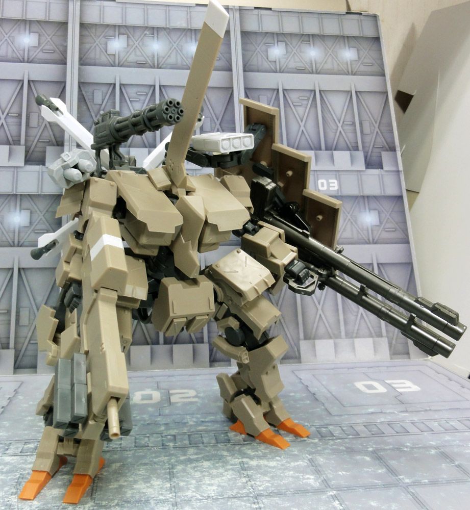

ที่หลังมีฮาร์ดพ็อต 3 จุดที่หลัง ที่กระโปรงอีก 2 จุด ติดอาวุธ / โมดิฟายตามสบาย
ถ้าทำแบบเดิมๆ เฉยๆ จะจืดไปหน่อยเพราะอาวุธมีแค่ปืนกับโล่  ถ้าติดอาวุธที่หลัง จะดูมีระดับขึ้นมาทันที
แต่อย่าลืมว่า ข้อเสียตัวนี้อยู่ที่ข้อขา อ้วนมากรับไม่ใหว  ติดเพิ่ม เสริมแบคแพค ฟูลเวป่อน มันยิ่งซ้ำเติมเข้าไปใหญ่ จนร่างสุดท้ายผมต้องเสริมกระโปรงหลังให้ติดดินถึงยืนอยู่ ไม่งั้นล้มเละแน่ๆ
