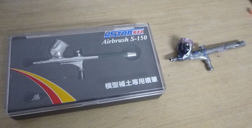

Air brush U-star S-150
Nozzle Dia=0.5
ราคา แล้วแต่ร้าน พอดีผมฝากพี่คนนึงกดจากเวบ Taobao เลยได้มาถูกที่พันต้นๆ
พอดีเกิดอยากหาวิธีทำโมให้เร็วขึ้น หลักจากโดนกระหน่ำกล่าวหาว่ากลายเป็นนัก Review ไปซะแล้ว.....
สำหรับอุปกรณ์คู่ใจผมคือ Iwata HP-C LV133 ใช้มาจะ 10 ปี เปลี่ยนน็อตเซิลกับตัวเข็มไปแล้ว 3 รอบได้
ซึ่งคราวนี้อยากลองแอร์บรัชที่มีขนาดน็อตเซิล 0.5 ดู เพื่อที่จะให้สีออกมามากขึ้น จะได้ทำงานได้ไวขึ้น หลังจากเบื่อหน่ายในการพ่นเซอร์เฟสแต่ละรอบ พ่นขาวแต่ละที แอร์บรัชขนาดน็อตเซิล 0.3 สีที่ออกมาจะน้อยกว่า 0.5 แต่ไม่อยากลงทุนแรงๆกับ Iwataอีกตัวเลยตัดสินใจซื้อ U-star ที่ถูกกว่ามาลองดู

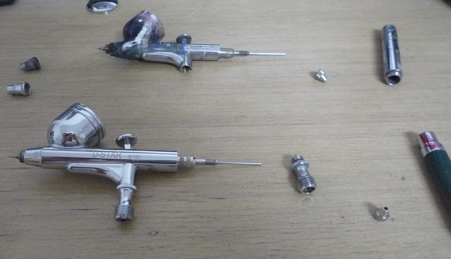

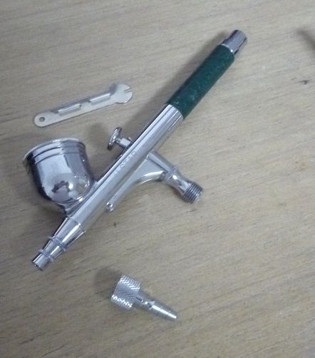

อุปกรณ์ภายใน ที่ถอดแอร์บรัช กับสายต่อท่อแบบโรงงาน

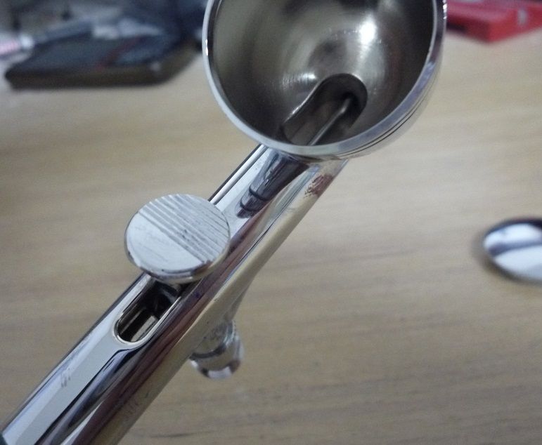

ตัวไกโยก  จริงๆมียางซีลอยู่  แต่ผมใช้งานก่อนถ่ายรูปเลยแกะทิ้งไปละ

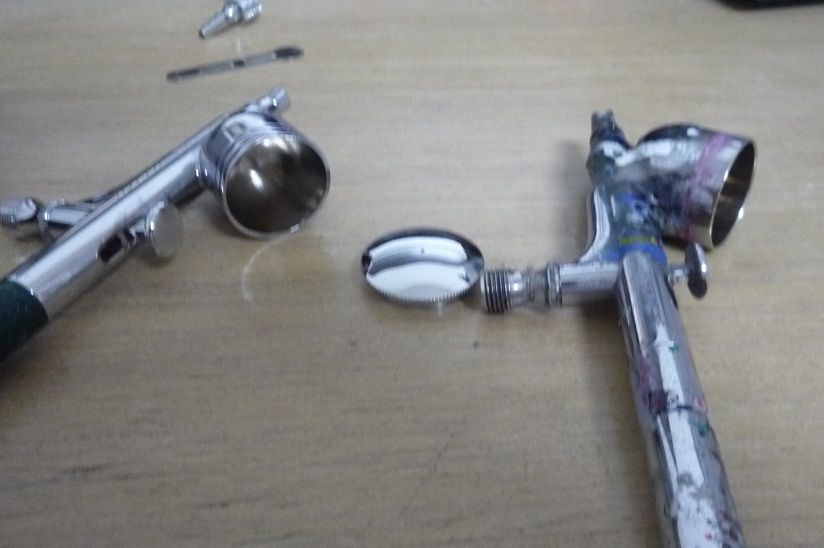

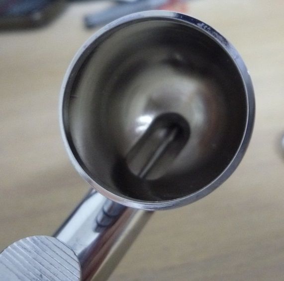

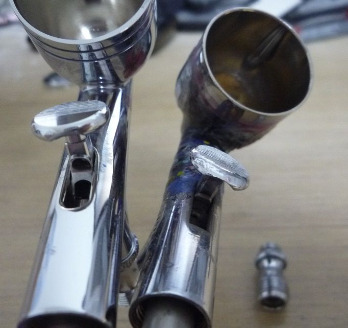

ตัว Cap ปิดที่ใส่สี เอาไปใช้กับ Iwata ไม่ได้
Iwata  ที่เอามาเทียบเป็น HP-C Dia = 0.3 เลยไม่แน่ใจว่าถ้าใช้อิวาต้าที่ Dia 0.5 จะใส่ได้ใหม
ตัวไก  หน้าตาเหมือนของอิวาต้า ตอนแรกจะมียางซีลอยู่ แต่แกะออกไปละ
ด้านใน
สิ่งนึงที่เห็นได้ชัดเลยคือคุณภาพเหล็ก แย่กว่าอิวาต้าอย่างชัดเจน  อย่างตัวเข็มหรือน็อตเซิลนั้นก็ดูสากๆ ในขณะที่อิวาต้าจะดูมีชาติตระกุลกว่า
แต่สำหรับบอดี้นั้นผมว่าใกล้กันนะ
ใส้ในไม่เหมือนกัน ทั้งคันโยก และตัวเคาว์เตอร์  ไม่แน่ใจว่าเพราะน็อตเซิลคนละไซส์กันหรือเปล่า

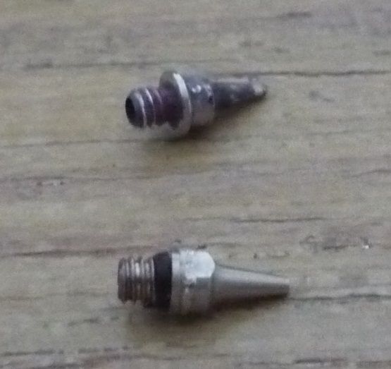

ตัวน็อตเซิลโคเวอร์ ใช้ได้วยกันได้
ตรงที่ล็อคเข็มเหมือนกันเดะ
ตรงที่ต่อกับสายลมก็เหมือนกันเดะ
แต่ปลายท้ายไม่เมหือนกัน ใช้ไม่ด้วยกันไม่ได้
ตรงใส้ในด้วย  ไม่แน่ใจว่าเพราะขนาดคนละไซส์หรือเปล่า (อิวาต้า เข็ม 0.3 แต่ U-star เข็ม0.5)
ตัวน็อตเซิล ของอิวาต้าเอาของ U-star มาใส่ไม่ได้ ติดยาง
ส่วนของ U-star เอาทั้งเข็ม ทั้งน็อตเซิลของ อิวาต้าใส่ได้พอดี  แต่สีเหมือนขาดความต่อเนื่อง อาจจะเพราะของอิวาต้าไม่มีแหวนยางหรืออย่างไรก็ไม่รู้  ก็พอใช้ได้ แต่ไม่ดีเท่าใหร่ หรือเพราะจริงๆมันเป็นแอร์บรัชคนละไซส์ก็ไม่รู้

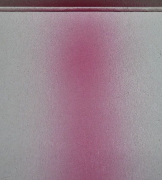

ส่วนที่ต้องระวัง คือสีออกมาเยอะมาก

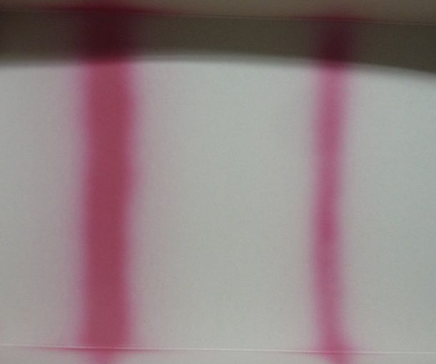

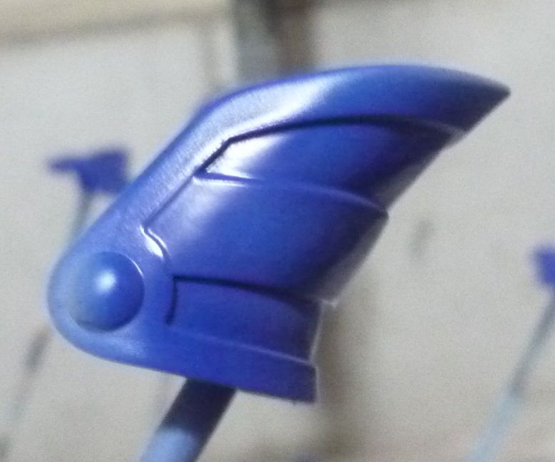

ตัววงสีสามารถปรับได้ด้วยการดันคันโยก ตามฉบับแอร์บรัชสองจังหวะ  แต่สิ่งนึงที่ต่างจากแอร์บรัช 0.3 อย่าชัดเจนคือสีออกมาเยอะและฉ่ำมาก  ถ้าดันคันโยกไม่ดีมีเยิ้ม

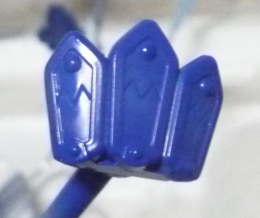

ไฮไลท์ พอทำได้ แต่ยากมาก  เพราะสีมันออกมาเยอะ  และถึงปรับคันโยกไปเป็นโหมดรีดสุดๆก็ยังออกมาเยอะอยู่ดี  และอย่างที่บอกว่าสีมันออกมาเยอะ และฉ่ำกว่าหัว 0.3 ทำให้ต้องไล่ไฮไลท์แบบไวๆ  จ่อนานไม่ได้ มีเยิ้ม
อันที่จริง  ปรับแรงดันลมเอาก็ได้  แต่ผมขี้เกียจอ่ะ  มันขาดความต่อเนื่อง
พ่นรีด พ่นกรีด  ถ้าไม่ปรับแรงดันลมจะยากมาก แต่อยากที่บอก พ่นเลี่ยงการปรับแรงดันลม  เพราะขี้เกียจ........  พอกะเอามาต่อแอร์บรัชสองตัวแต่แรกอยู่แล้ว  ที่แรงดันลมเท่ากันนี้ถ้าเป็นแอร์บรัช 0.3 พ่นกรีดได้ง่ายๆสบายมาก
........กั้นพ่น ตัวใครตัวมัน

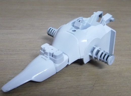

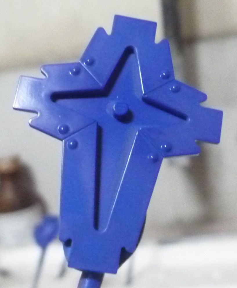

ซึ่งลองพ่นชิ้นอื่นๆดู  พบว่าที่คันโยกสูงสุด สามารถพ่นคลุมชิ้นใหญ่ๆ  ขนาดโล่ MG ได้สบายๆ  แม้แต่สีขาวที่พ่นยากก็พ่นกลบแค่ 2 ครั้ง (สีไกอา) ทำให้พวกชิ้นใหญ่ๆ  กว้างๆที่ลำบากใจตอนใช้แอร์บรัช 0.3 สบายขึ้นเยอะ
แต่อย่างที่บอกนะ  สีมันฉ่ำมาก ทำให้ต้องรอตากให้สีแห้งราวๆ คืนนึง ก่อนจะเอามาประกอบหรือกั้นพ่นได้  เตือนมาหลายรอบแล้วใน WIP เก่าๆ  ยิ่งสีหนามากๆยิ่งต้องระวัง
เทียบวงสี หัว 0.5 กับ 0.3 แทบจะเร็วขึ้น 2 เท่าโดยไม่ต้องติดเขาให้เสียเวลา
รวมๆ เหมาะกับเอามาพ่นสีคลุมใหญ่ๆ  ธรรมดาถ้าแนะนำแอร์บรัชสำหรับมือใหม่ ส่วนมากทุกคนจะแนะนำ อิวาต้า 0.3 ซึ่งผมก้คาใจมาตั้งนานแล้วว่า หัว 0.3 นี่มันเสียเวลาพ่นมากกว่าหัว 0.5 แน่ๆล่ะ ซึ่งมือใหม่สมัยผมเล่นแรกๆก็ความอดทนต่ำเหมือนกัน  กว่าจะพ่นขาวเต็มที่ทั้งชิ้นล่อซะเบื่อ เวลาพ่นสีผมเลยต้องใส่หูฟังตลอด
ซึ่งส่วนตัว ผมว่าถ้าไม่ได้เอามาพ่นไล่ ไฮไลท์อะไรมาก  แอร์บรัช 0.5 ใช้งานง่ายกว่านะ เพราะสีออกมาเยอะกว่า ทำให้เสียเวลาทำโมน้อยลง เสียแค่ไม่สามารถพ่นรีดกรีดไฮไลท์ได้ ส่วนตัวหัว 0.3 เหมือนกับงานเล็กๆ  เช่น 1/144 มากกว่า  แต่สพหรับพวก 1/100 ใช้หัว 0.5 ง่ายกว่าเยอะ ถ้าไม่พ่นไฮไลท์ ซึ่งผมใช้ปั๊มคอมเพลสเซอร์ต่อได้สองหัวอยู่ละ  ใช้แอร์บรัชสองตัวน่าจะทำงานไวขึ้น
