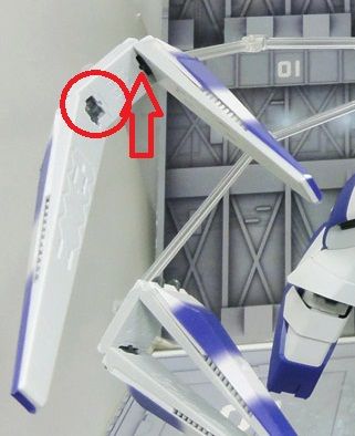

ผมเพิ่งได้ต่อ MG Nu ver Ka น่ะครับ เจอว่า Fin Funnel ตรงที่พับมันไม่มี lock อะไรเลยเหรอครับ คือมันฟรีมากอ่ะ ห้อยต่องแต่งตลอด ไม่สามารถจัดท่ายิงได้เลยครับ ทำท่าปลายให้มันขนานกันไม่ได้เลย
MG Nu ver แรกยัง lock ได้ดีมาก กางตรงได้ตรง พับท่ายิงก็ lock เสียงกริ๊กเลย เหมือนรู้สึกว่า Nu Ka ทำ Fin Funnel ได้เฟลมากจนเกินไปน่ะครับ ไม่รู้ว่ามีใครเป็นแบบผมเปล่าอ่ะ  :iconcryout:
จะแก้โดยเอากาวหยอดก็กลัวว่ามันจะฝืดจนข้อล๊อคมันหักน่ะครับ จะแก้ไงดีครับ

ของผมก็เป็นเหมือนกัน ฟันเนลเอียงกะเท่เร่มาเลย แถมหลุดง่ายอีก

ของผม นิว เวอร์ คา ล็อตแรกไม่ค่อยมีปัญหานะ  ออกหลวมจริง แต่พอจัดได้
พอเป็น ไฮ นิว เวอร์ คา หลวมกว่าเดิมครับ ทั้งๆที่แผงเดียวกัน งงเหมือนกัน
เวลาล็อค ดูตรงข้อพับมันดีๆ  มันจะมีแท่งสีเทาๆอยู่อันนึง  เวลาพับทำท่าฟันเนล ตรงแท่งตรงนี้มันจะไปเสียบกับชิ้นสีขาวพอดี
ถ้าเข้าล็อคของมันจริงๆ  ก็พอล็อคอยู่นะ แต่ไม่มาก
ถ้าไม่อยากอัดกาวตรงข้อพับ  เปลี่ยนเป็นไปทากาวไปหน่อยๆตรงช่องด้านในสีขาวๆเอานิดหน่อยก็พอช่วยได้นะ แต่ส่วนตัวพอว่าถ้าทำสีไปแล้วน่าจะแน่นพอดีเป๊ะ
