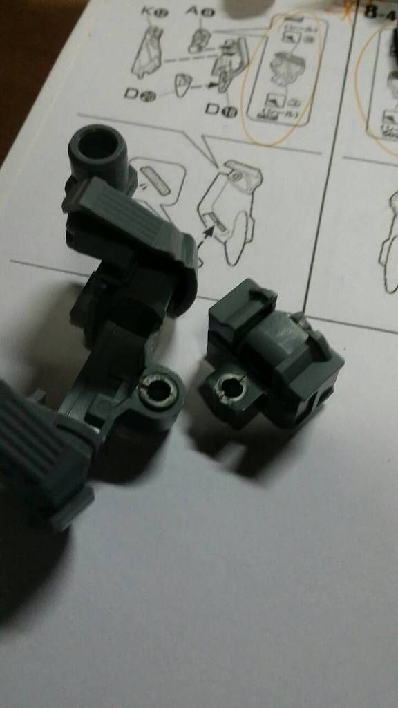

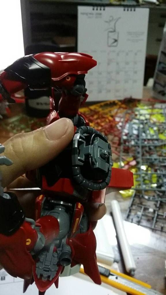

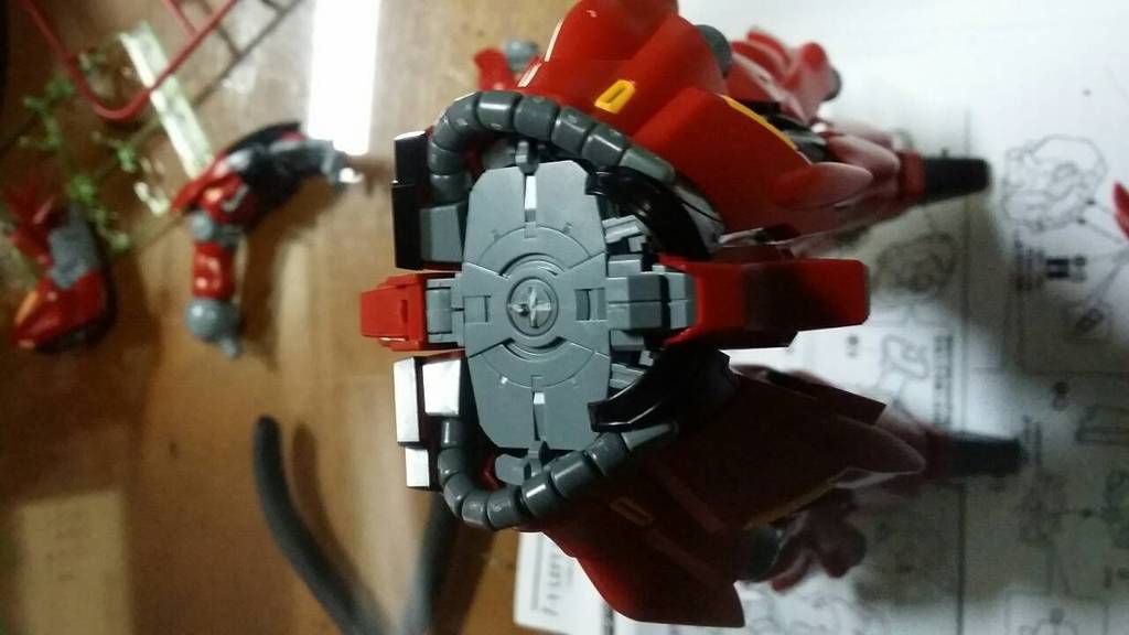

รบกวนขอความช่วยเหลือครับ พอดีผมเป็นมือใหม่ ต่อโมเดลมาได้ไม่กี่ตัวครับ วันนี้ก็ได้โอกาสประกอบ Sinanju Ver Ka แล้วในขั้นตอนสุดท้าย (ประกอบส่วนเอว) ผมก็เข้าใจว่าจะสามารถหมุนได้เหมือน โมตัวอื่นที่ผมเคยประกอบ ทันใดนั้น ลูกรักผมก็ขาดครึ่งทันที และด้วยความพยายามจะหาทางแก้ ก็ได้ทำส่วนเอวที่ต่อกันหักอีก (รบกวนดูภาพประกอบ)
รบกวนช่วยผมคืนชีพให้ลูกผมด้วยครับ
1.เอวส่วนบนครับ
2.ช่วงต่อกับเอวครับ
3.พาร์ทข้อต่อที่ผมทำหักอีกชิ้นหนึ่ง เป็นส่วนที่ต่อระหว่างช่วงตัวกับช่วงเอวครับ

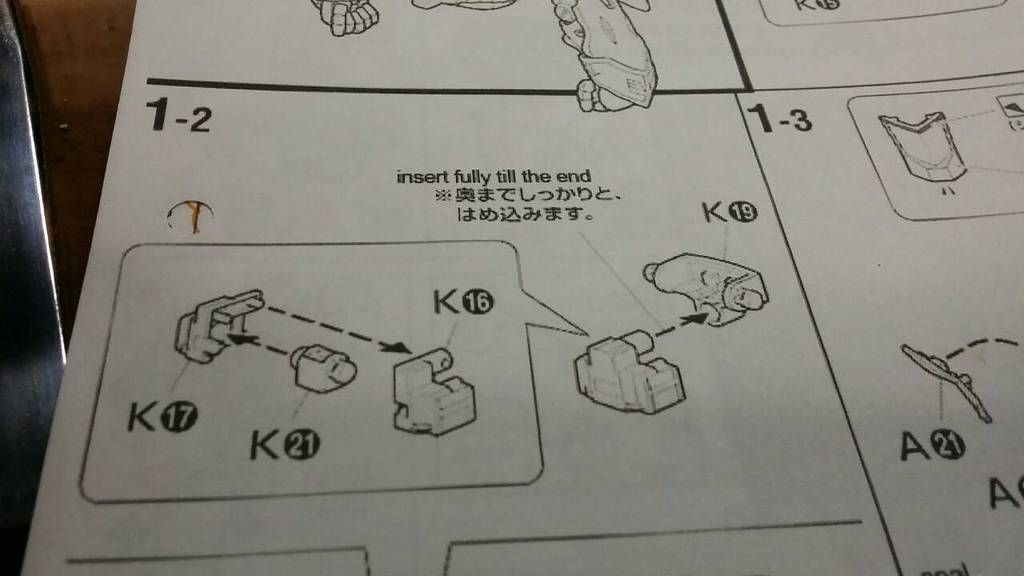

4. ภาพใน Manual ขอส่วนที่หักในรูปที่ 3. ครับ
ขอบคุณครับ

รูปแรกเอว (จริงมันขยับได้นิหนา)
อ้างอิงรูปนี้ บิดได้นิดหน่อย http://dalong.net/review/mg/m116/p/m116_204.jpg
ถ้าซ่อม ทั้งสองชิ้นแนวทางการซ่อมคล้ายกัน
1. ดึงของเดิมที่ขาดออกมา
2. เจาะส่วนบนกับซาก
3. ใช้ลวดฝังเป็นแกน
4.1 ทามิย่าฝาขาด น่าจะพอรับแรงได้ แต่น่าจะบิดตัวหรือถอดออกมาใหม่ไม่ได้
4.2 พอก Epoxy putty คงต้องเฉือนเนื้อเดิมออกหน่อยก่อน พอกและขัดให้พอดีกับร่อง
ไม่ซ่อม ซื้อโมจีน หรือ ซาก เอามาเปลี่ยน

 เข้ามาเป็นกำลังใจครับผม :iconpale: เป็นปัญหามากจริงๆครับตัวนี้ เห็นหลายคนเป็นกัน จนหนีไปซื้อ ver. Ova กันหมด  ส่วนวิธีดึงนะ จอยท์ นะครับ ถ้าหนีบออกมาได้ก็โอเค ถ้าไม่ได้ ให้ใช้สว่านมือ หมุนเกลียวลงไปนิดหน่อย แล้วใช้น็อตแบบเกลียวขันเข้าไปจนแน่นนิดหนึ่งแล้วดึงตรงๆนะครับ ที่ไม่ให้ใช้ดอกสว่านดึงเพราะดอกสว่านส่วนมากเปราะ เดียวเครื่องมือจะเสียไปด้วยอีกอย่าง
