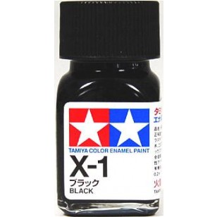

สำหรับ Tamiya รหัส X เป็นสีมัน(Gross) ส่วน XFเป็นสีด้าน(Flat) โดยทั้ง2รหัสมีทังแบบ enamel และ Acrylic ต้องดูที่ขวดดีๆอีกที
ส่วนถ้าเป็นสูตรน้ำมัน(Enamel) ไม่สามารถผสมกับ Acrylic Thinner ทั่วไปได้ครับต้องผสมกับ X-20 หรือน้ำมันไฟแช๊ค
แต่ถ้าเป็นสีสูตร Acrylic ของทามิย่าสามารถผสมAcrylic Thinner ทั่วไปได้ครับ
ซ้ายสูตรอีนาเมล ขวาสูตรอะคริลิค
