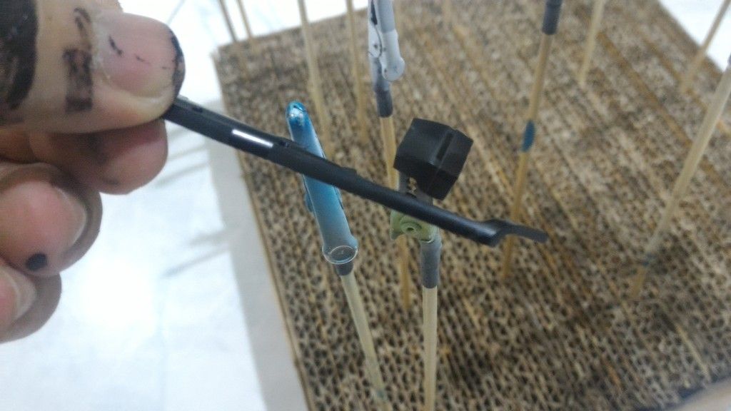

เริ่มพ้นโครงในกันด้วย สี gun metal ถ้าให้ดีรองพื้นหน่อยก็ได้ดันใจร้อนไปหน่อย
ลองมาเทียบดูดิต่างจากเดิมขนาดไหนโอ้วถูกใจไม่น้อยเลย
ต่อมาก็เกราะที่เป็นสีขาว รองพื้นก่อนด้วย mr.surfacer 1200
พวกพาสใสสีม้วงสำหรับตัวนี้อ่างไงก็อย่าลืมขัดตะเข็บให้เรียบก่อนพ่นนะจะได้เนียนๆ
ขัดเรียบแล้วก็พ้นกันเลย ผมใช้สี star bright duralumin พ่นไปก่อนแล้วตามด้วย clear blue
จะได้ออกมาเป็นแบบนี้
