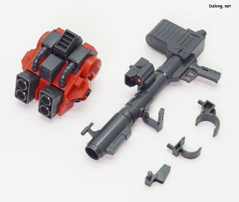

http://www.dalong.net/reviews/cg/cgm207/p/cgm207_15.jpg
backpack ดูสมส่วน/มีรายละเอียดกว่าตัว MG cannon เทา ที่ออกไปก่อนๆหน้าหลายปีเพราะอันนั้น bandai ย้อมเอาของตัว Ver.1.0 มาให้ซะงั้น รายละเอียดเลยไม่สวยเท่า เหมือนเป็นแค่ HG 1/100 แปลงมาติดซะงั้น

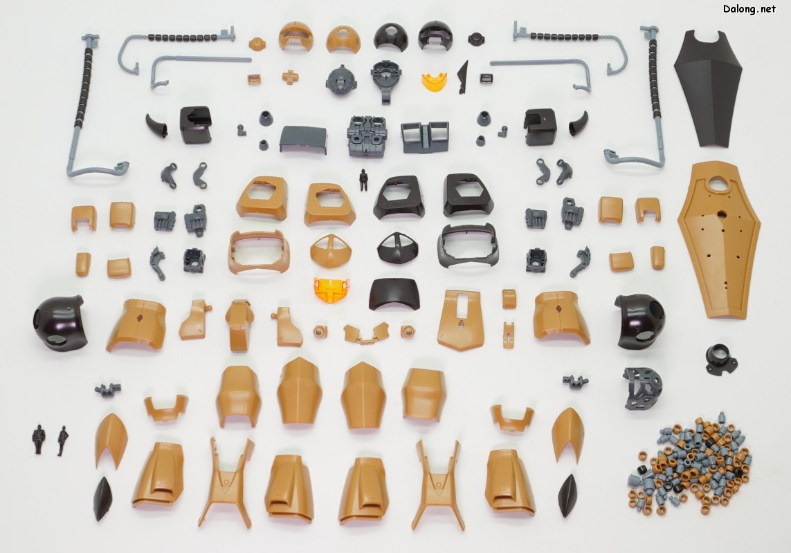

MG gouf เห็นแว๊บๆว่ามีหักรึครับ ไม่แน่ใจ เหมือนมันยังไม่เคยมีโมจีนวางขายใช่ไหม น่าจะเป็นที่เก่าเก็บมากกว่า ไม่ก็ทำเป็น Damaged Ver.ได้เลยครับ
http://www.dalong.net/reviews/cg/cgm079/p/cgm079_17.jpg
Check ดูแล้ว มีนะคุณ BOY ชิ้นจากแผง D ของ proto Type จะเป็นสีน้ำตาล ที่ถ้าหาซื้อได้ ก็สวยน่าเก็บอีกตัวเลย แต่จมูกดูยาวไปหน่อย ดีว่าไม่มีเขี้ยว ไม่งั้นเหมือนวอลรัสแหละครับ

ไม่รู้ว่า ถ้าเป็นตัว P ของ Gouf เช่นตัว Proto type จะมีอะไหล่ส่วนนี้เหลือๆบ้างไหม แต่จะเปลืองและหายากกว่าตัวปกติแน่  :iconsleep:
น่าจะเป็นของเก่าเก็บครับ ผมซื้อผ่านทางร้านมา ตอนแรกนึกว่าเป็นBandai ฟ้า สีฟ้าข้างในแย่เลย หักเปราะง่ายมาก ประกอบไม่ลงตัว แนะนำว่าถ้าซื้อให้เลือกดีๆ
ขอบคุณคุณหนุ่มสำหรับไอเดียใช้อะหลั่ยเหลือจากตัว P-Bandai ผมขักมีความหวังขึ้นแล้วละ
