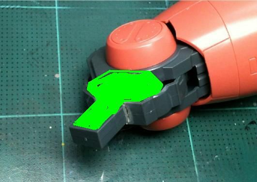

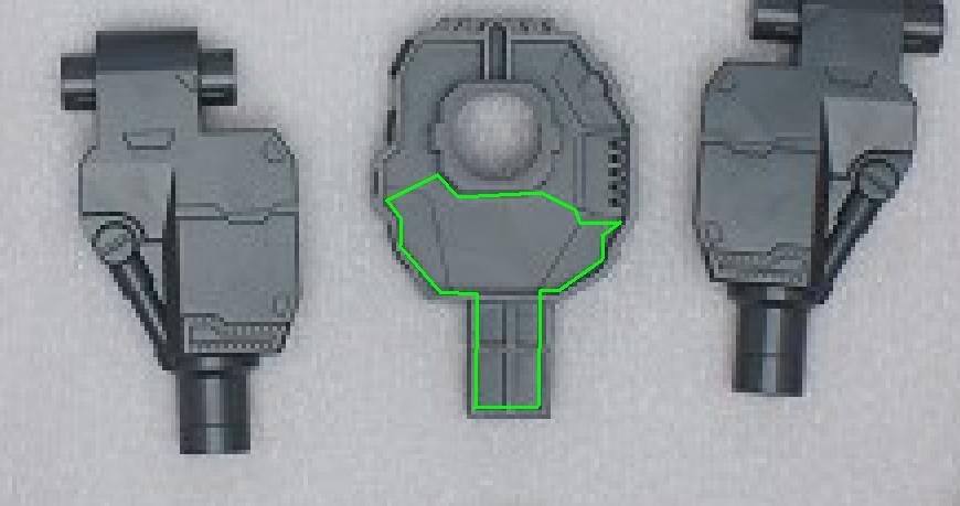

เป็นแกนหัวเข่าของ Mega Size ของ MS-06S 1/48 หักตรงโคนพอดี พอจะมีไอเดียไหมครับ พยามจะหาวิธีดามเพื่อให้ได้รับแรงเค้นแรงเฉือน อยากให้แข็งแรงใกล้เคียงของเดิมครับ หรือใครพอจะรู้วิธีสั่งซื้อชิ้นส่วนนี้ไหมครับ หรือเราต้องซื้อทั้งแผง

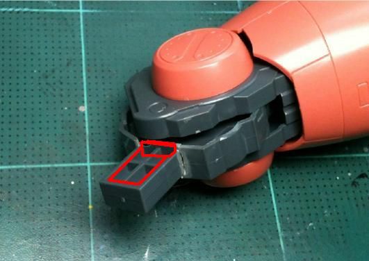

 :iconsmile:ถ้าเป็นผมผมจะ  :iconsmile:
ค่อยๆตัดตรง สีแดงครับ ตัดออกไป ใช้คัตเตอร์ กรีด แล้ว กระดาษทรายขัดแต่งหน่อยครับ ทั้งสองด้าน
แล้วก็ใช้ epoxy พอก บริเวณสีเขียว รวมกันทั้งสองชิ้นเลยครับ
แล้วทิ้งไว้ให้มัน จับตัว ผมว่าแข็งแรงกว่าของเดิมมากครับ ไงก็ลองดูนะครับ อิอิ   :iconwinks:

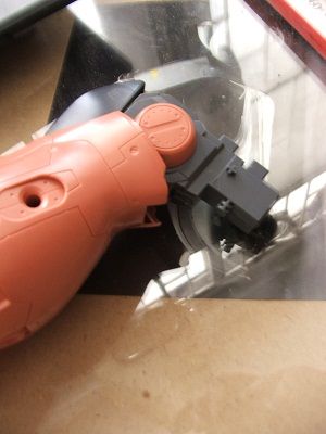

  • กระทู้: 4,133
หลังจากที่พยามลองซ่อมตามที่พวกเราแนะนำ ก็ไม่เสร็จเสียที วันนึงคุณdeathscythes pm มาถามถึงความคืบหน้าพร้อมอาสาให้ความช่วยเหลือ ผลที่ได้คือ
ผมรู้สึกขอบคุณและซึ้งในน้ำใจของพวกเราชาว TG ครับ

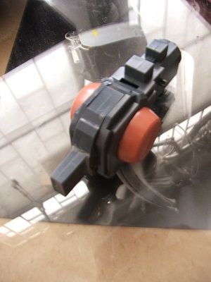

Re: [เทคนิค] ชิ้นส่วนนี้หักจะซ่อมยังไงดีครับ
« ตอบกลับ #13 เมื่อ: มีนาคม 27, 2012, 10:51:37 pm »
เข้ามาเศร้าด้วย  :iconcry: :iconcry: :iconcry:
แต่รู้สึกว่าจะคนละข้างกันนี่ครับ ถ้าหักข้างเดิมอีกคราวนี้ซ่อมยากแน่
« ตอบกลับ #14 เมื่อ: มีนาคม 27, 2012, 11:18:10 pm »
คงต้องซ่อมด้วยวิธีเดิมละมั้ง แต่น่าจะต้องร้อยลวดด้วยเพื่อความแข็งแรง

  • กระทู้: 4,133
« ตอบกลับ #16 เมื่อ: มีนาคม 28, 2012, 11:51:27 am »
ข้างเดียวกันครับ ที่เห็นคราวก่อนผมอาจจะใส่ขาผิดข้างไป
เห็นสมควรอย่างยิ่ง สู้กับเจ้าตัวขาว(กันดั้ม 1/1 ที่บ้าน)ไม่ไหว :iconcry:
