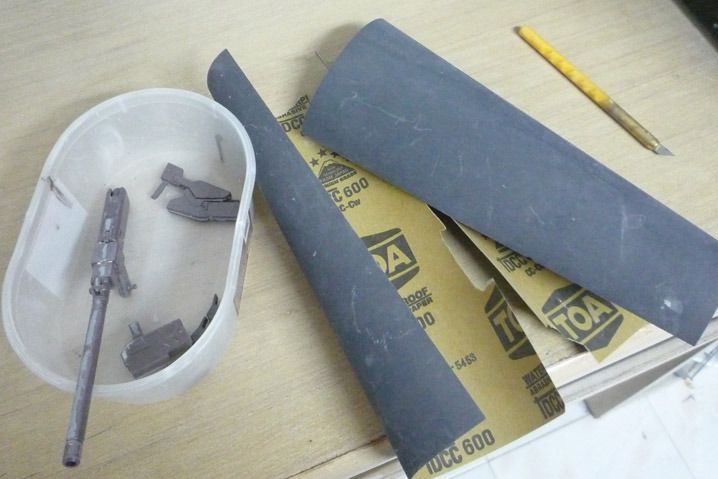

กระดาษทรายน้ำก็คือกระดาษทรายขัดเหล็กครับ ตามร้านก่อสร้างมีขายอยู่ทั่วไปหลายเบอร์
จุดสังเกตุคือกระดาษทรายประเภทนี้หน้าที่ใช้ขัดจะเป็นสีออกดำๆครับ ถ้าแดงๆนั่นกระดาษทรายไม้แล้ว  :iconpanic:
ขอบคุณมากครับ ที่มีหน้ามันสีดำ บางแผ่นก็เทา เป็นกระดาษทรายน้ำใช่ไหมครับ
ถ้าสีดำๆ จะเป็นขัดน้ำครับ มักเขียนว่า Water Proof
1. เวลาขัดฝุ่นจะออกมาพร้อมน้ำ เพราะเราขัดกับน้ำ ทำให้ฝุ่นไม่ปลิว ทำความสะอาดง่าย
1. ถ้าขัดพร้อมน้ำมากๆ จะเปื่อยไว (กระดาษยุ่ย)
2. บางยี่ห้อที่ถูกๆ พับแล้วปริ หรือเปื่อยง่าย
3. กระดาษทรายตันง่าย ถ้าขัดแห้ง
กระดาษทรายขัดแห้ง  หน้ามักเป็นสีขาวๆ/เทา
1. อึดกว่าแบบขัดกับน้ำ (อายุการใช้งานนานกว่า)
2. ตรวจเช็คสภาพพื้นผิวได้ง่าย (เรียบหรือยัง) เพราะมันขัดแห้ง  ของขัดน้ำ น้ำมันจะบังหรือบางทีซึมไปตามชิ้นงาน ทำให้หลอกตาบางครั้ง
1. ฝุ่นจะปลิวไปตามห้อง เวลาขัดควรใส่ผ้าปิดจมูกด้วยล่ะ
สองแบบนี้ เบอร์จะเหมือนกันคือ 400~2000 ส่วนพวกกระดาษทรายขัดไม้พวกเบอร์ 1  2 3 อะไรพวกนี้มันหยาบไปสำหรับงานโมเดลนะ
ส่วนตัวใช้ขัดน้ำน่ะ
