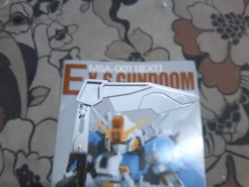

คือผมมีปัญหาเกี่ยวกับการพ้นสีกระป๋องสีขาวอะครับ :iconpale:
พ่นไป 3 รอบแล้วสีไม่เต็มจะทำยังไงดีครับพ่นมากกว่านี้ก็กลัวสีหนา :iconpanic:
ต้องพ่นยังไงดีครับหรือต้องใช้สียี่ห้ออะไรรบกวนแนะนำด้วยครับ :iconcry:
ปลผมใช้สีขาวของ โกเบเบอร์900  (ไม่ได้รองพื้นเพราะพ่นจากขาวไปขาวครับ)

พ่นไม่เต็มชิ้นงานใช่ไหมครับ ผมว่าอยู่ที่วิธีการพ่นน่ะ ผมเองก็ใช้สีโกเบอยู่ เเล้วล้างชิ้นงานก่อนพ่นสีไหมครับ ยังไงช่วยถ่ายรูปชิ้นมาให้ดูหน่อยก็ดีนะครับจะได้เห็นว่าชิ้นงานเป็นยังไงครับ :iconvsign:

« ตอบกลับ #2 เมื่อ: มีนาคม 31, 2012, 08:19:35 pm »
โอ...ถามครั้งแรก idol มาตอบเลย
ล้างชิ้นงานทุกชิ้นเลยครับ :icondizzy:
เหมือนสีมันไม่ค่อยติดครับ ในรูปดูมันออกเทาๆไม่ขาวครับ :iconcryout:
ยังไงรบกวนขั้นตอนการพ่นด้วยนะะครับ

เห็นรูปเเล้วตอบได้สะดวกขึ้นเยอะครับ SD ESX ยี่ห้อ MC ตัวนี้ชิ้นขาวจะไม่ขาวมาเลยครับสีขาวออกขาวขุ่นๆหน่อยครับเลยทำให้พ่นสีขาวทับเเล้วดูเหมือนยังไม่ทั่วครับ วิธีเเก้ควรลองพื้นด้วยรองพื้อเทาของโกเบก่อนครับ เเล้วค่อยพ่นสีขาวทับครับ เเค่นี้ได้ชิ้นงานขาวเเน่ๆ เเล้วไม่ควรพ่นชิ้นงานใก้ลๆนะครับควรห่างประมาณหนึ่งฟุตครับ ก่อนพ่นควรเขย่ากระป๋องสีซัก 1 นาทีนะครับ สุ้ๆครับรอชมผลงาน :iconvsign:

ผมเองใช้สีกระป๋องตลอดเลยครับ เมือ่ก่อนมีปัญหากับสีขาวเหมอืนกัน แต่ปัญหาสีขาว(และสีอื่นๆ)จะหายไป ถ้าได้รองพื้นครับ ถึงจะขาวไปขาวก็เหอะครับ ยังไงก็ควรจะรองพื้นครับ

งั้นผมควรล้างสีเก่าออกก่อนหรือจะรองพื้นทับไปเลยดีครับ :iconhihi:

ล้างออกก่อนเป็นดีที่สุดครับ
แนะนำนะครับ ถ้ายังทำสีไปได้ไม่มาก ใช้น้ำยาล้างเล็บที่ขายใน 7-11 ย้ำว่าต้องเป็นยี่ห้อที่ขายใน 7-11 นะครับ ชุบกระดาษทิชชู่แล้วเช็ดออกเรื่อยๆครับ อย่าแช่นะครับ
