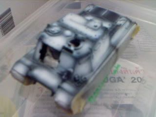

สวัสดีครับ คือผมอยากทราบเกี่ยวกับการทำไฮไลท์หน่อยครับ สมมติว่า ตัวเป็นสีขาวอยากได้ shade สี ดำๆ จะต้องทำยังไงหรอครับ

ทำได้สองแบบครับ
แบบแรกรองพื้นขาวไปก่อน แล้วเอาสีเทา หรือดำ มาพ่นรีดตามขอบเป็นเส้น ตามสันนูนต่างๆ และปิดด้วยสีขาวพ่นคลุมอีกที
แบบที่สองพ่นสีดำคลุมทั้งชิ้นเลย แล้วเอาสีขาวมาพ่นเน้นตรงหน้าสัมผัสกว้างๆ ไม่พ่นลงไปในร่องหลืบ ค่อยๆพ่นสีขาวให้กว้างขึ้น และปิดด้วยพ่นคลุมทั้งชิ้นบางๆ เท่าที่อยากเห็นไฮไลท์ว่าให้เน้นดำแค่ไหน
สองแบบนี้แล้วแต่ความถนัดครับ ผมชอบวิธีแรก แต่ส่วนมากคนจะบอกว่าวิธีที่สองง่ายกว่า ยิ่งถ้าเป็นชิ้นส่วนขนาดใหญ่จะยิ่งง่าย ซึ่งแบบที่สองนี้  คนเล่นกันพลาจะเรียกว่าเทคนิคแบบ   ซึ่งมาจากชื่อโมเดลเลอร์ญี่ปุ่นชื่อ   Wanatabe
แบบชัดๆก็ตามภาพเลยครับ ถ้าประยุกต์ใช้กับสีอื่น ก็ต้องพอรู้หลักการทอนสี เช่นถ้าโมเดลเป็นสีแดง อาจใช้สีสนิมแดงน้ำตาลเข้มพ่นคลุมแล้วพ่นไล่ทอนอ่อน ด้วยสีแดงที่ผสมเหลืองขาวลงไปนิดหน่อย แต่อย่างไรจะรองด้วยสีดำทุกสีก่อนพ่นไล่สีหลักขึ้นมาก็ไม่ผิดแต่อย่างใด เพียงแต่สีจะออกตุ่นๆ เพราะมีสีดำอยู่พื้นล่าง

หลักการแบบเดียวกันใช้ได้กับทุกสีครับ อย่างเทคนิค แม็ค วานาตาเบะ ก็พ่นสีดำทั่วทั้งชิ้นแล้วพ่น สีที่ต้องการเฉพาะหน้าสัมผัสกว้างๆ ไม่เน้นซอกหลืบ ก็จะได้มิติ highlight ซึ่งสีสูตรแลคเกอร์ค่อนข้างเนื้อแน่น สามารถกลบสีดำได้จนมิดเลย
ส่วนผมเองใช้สีอคริลิคสูตรน้ำทำรถถังซะเยอะ สีสูตรนี้เนื้อสีบาง  :iconsmile:ถ้าต้องการรถถังสีเขียวก็จะพ่นสีเขียวเข้มไปก่อนแล้วเอาสีเขียวทอนอ่อน มาพ่น highlight ให้เกินมิติได้เช่นกัน
สำหรับเทคนิคแบบแรกที่พ่นสีดำไปตามขอบแล้วค่อยมาพ่นสีหลัก เวลาพ่นสีดำไปตามขอบแล้วหน้าตาจะประมาณนี้ครับ
ต้องมาพ่นสีหลัก อย่างรถถังคันนี้ผมก็พ่นสีเขียวบางๆไปทีละชั้นจนได้น้ำหนักตามต้องการ
