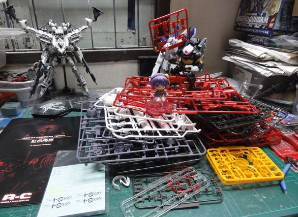

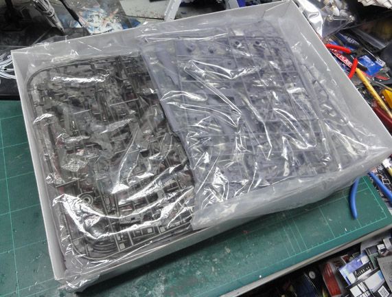

ข้างในแผงเยอะชวนมึน

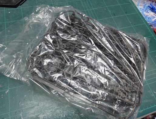

แผงพี่แกมัดถุงรวมแผงเอาเลย
ชิ้นส่วนทั้งหมด : เยอะ
ตอนเช็คแผงที่ร้านนี่แบบว่าตรูจะเชื่อคนนับแผงดีใหมฟระเนี่ย เล่นแพ็ครวมถุงแบบนี้เลย นับยากมาก

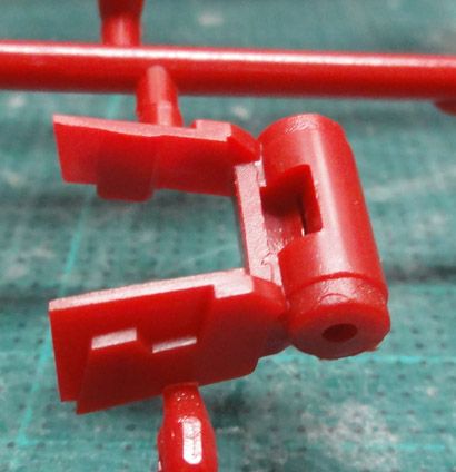

ดีเทล
หักๆคาแผงมีบ้าง เพราะแพ็คมาแบบไม่สนใจเลยว่าข้างในเป็นยังไง ยังดีถุงมันซีล ชิ้นส่วนขาดในแผงก็ไม่น่าหายมั๊ง
ดีเทลลากยาว

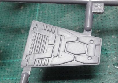

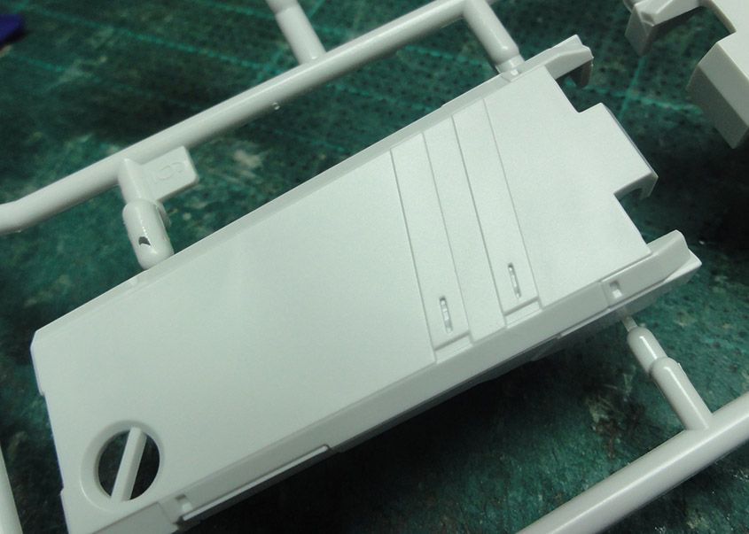

ดีเทลสวยดีนะ
แต่เรื่องผิว ต้องทำใจ

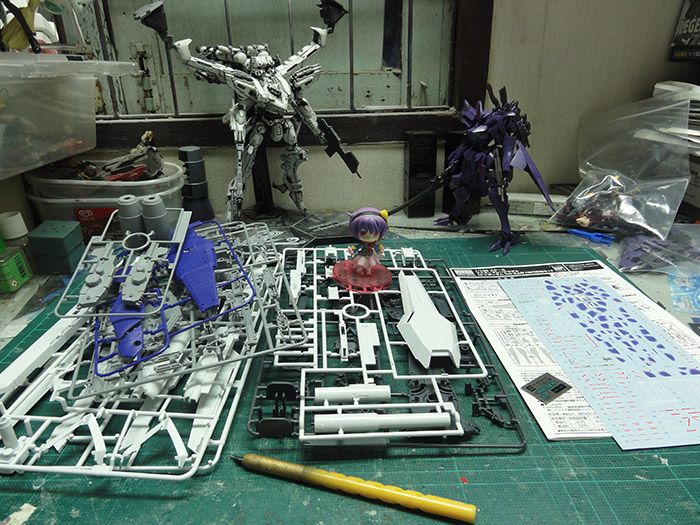

ดีคอลที่ให้มา แผ่นใหญ่ตามฉบับพี่จีน ลดแลกแจกแถม
ใบต่อ คลิกเพื่อดูรูปใหญ่

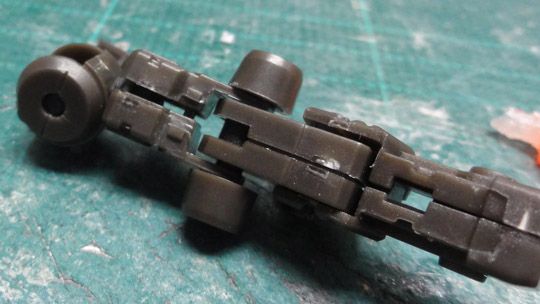

ข้อใหล่จุดหมุนยกใหล่หลวมมาก
การประกอบหลายจุดเฟรมเรต เอ๊ย ความแน่นเดือยแกว่งมาก บางจุดหลวม บางจุดแน่นมากยัดไม่ลง

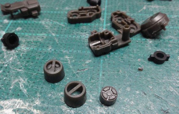

อันนี้ชม ไมนัสโมลด์แยกชิ้นมาให้

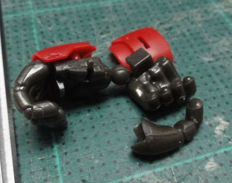

นิ้วขยับได้ทุกนิ้ว แถมดูทนกว่าของบันไดอีก  แต่มาตายตรงแผ่นมือมันไม่ล็อคนิ้วเลย ต้องหั่นเดือย อัดกาว และทำแทบทุกอย่าง สุดท้ายไม่ได้ใช้เพราะโมเดลตัวนี้จริงๆนิ้วกลม แต่ดันให้นิ้วเหลี่ยมแบบขยับนิ้วมา
ตัวนิ้วเล็กกว่าของบันไดนิดนึงนะ ใช้ด้วยกันไม่ได้

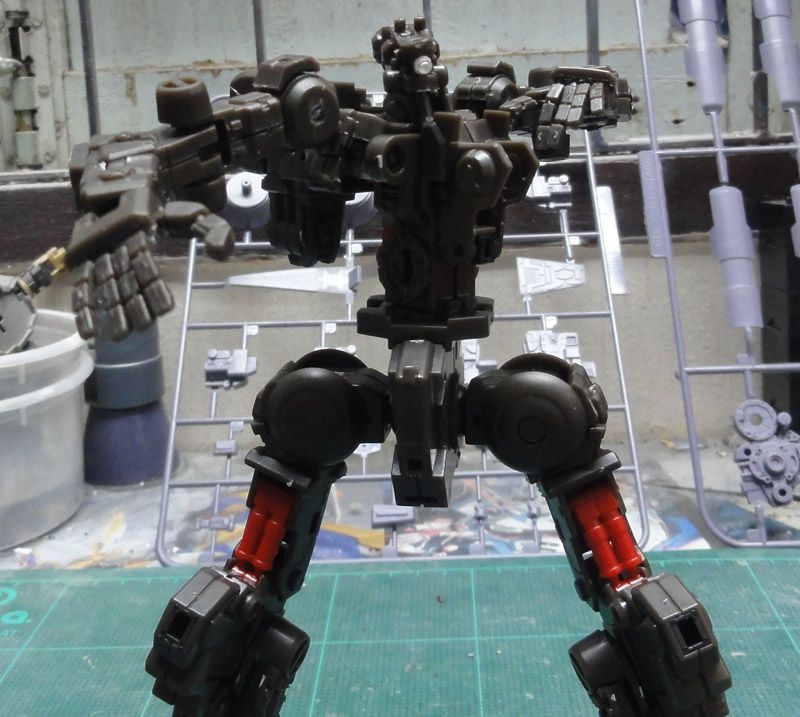

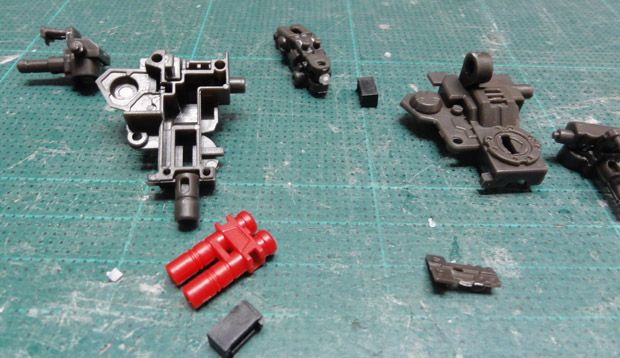

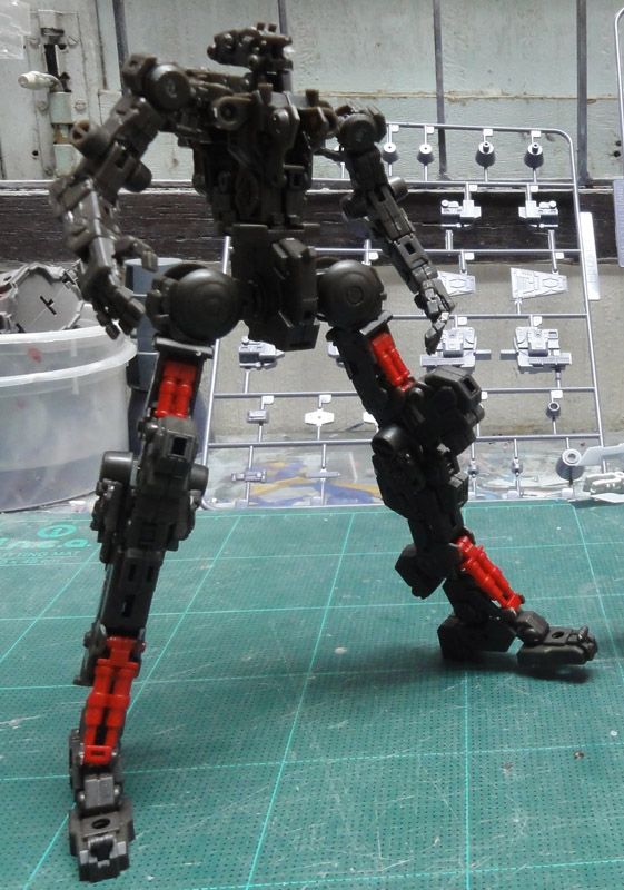

โครงเปล่าๆก่อน
แต่ละจุดตามตัวมีรูเสียบเกราะ แถมข้างในเป็นจอยย์ด้วย คิดว่าออกแบบมาเปลี่ยนเกราะย้อมออกตัวใหม่ได้ง่ายๆ

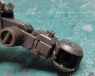

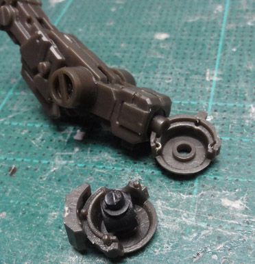

ตรงน่อง ขยับมากๆโช็คหลุดนะ  เหมือนของ Elyn เลย
รวมๆ  โครงในพวหศอก เข่า มันแน่นดีนะ  แต่ข้อใหล่ดันหลวม
แต่รวมๆไม่ได้ก็องแก็งขนาดถือมาแล้วขาห้อยแบบ Elyn อัดกาวนิดหน่อยรวมๆโอเคดี
ตัวโครงแนะนำหลายๆจุดหลังต่อเสร็จถ้าขยับแล้วหลุด ทากาวตายไปเถอะ เพราะมันกระจุยง่ายมาก กว่า 30-40% ของบอดี้ต้องทากาวตายไปเลยไม่งั้นกระจุย หรือหลุดง่ายมาก

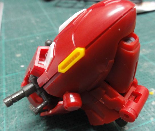

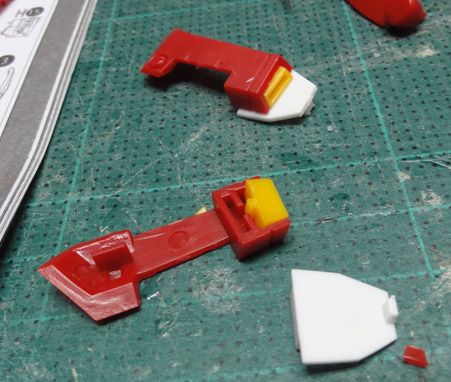

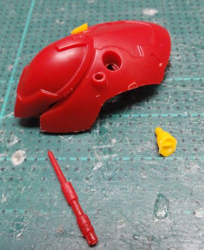

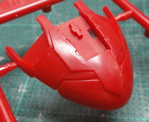

มาเริ่มที่หัวก็เจอเรื่องเลย ดีเทลชิ้นเหลืองยัดแล้วเด้ง สุดท้ายเอาสว่านเจาะเอาไม่งั้นยัดไม่เข้าจริงๆ
กระบังหน้าหลุดง่าย ทากาวไปนิดหน่อย
อักษรบนแผงผิดครับ หาแผง M ไม่เจอ สุดท้ายจริงๆมันสลักเป็นแผง N เบิ้ลมา.....
แสดงว่าก่อนขายนี่ไม่ได้ลองต่อดูเลยสินะ......

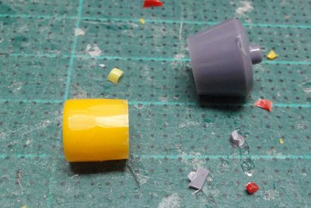

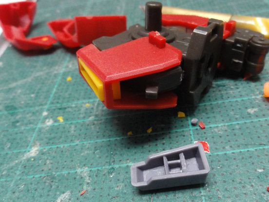

ชิ้นเดลือง ยังไม่ลง เพราะใหญ่เกิน ต้องหั่นๆเฉือนๆ
เดือยติดเกราะบางจุดสั้นมาก ยังไงก็หลุด ทากาวไปซะ
ที่ล็อคเกราะหน้ากับหลัง ต่อไม่สนิทยังไงก็เด้ง ทากาวไปซะ

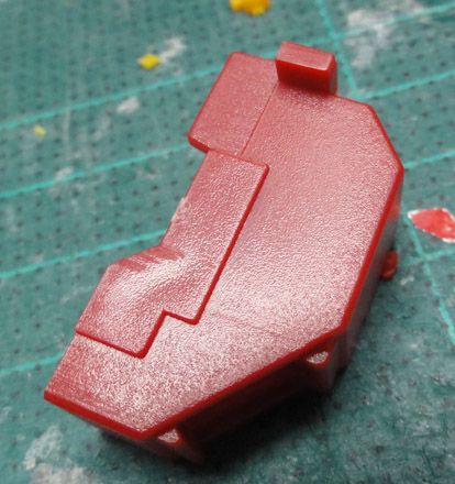

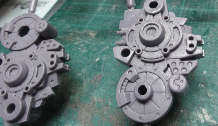

ผิว ละเอียดระดับรูขุมขน

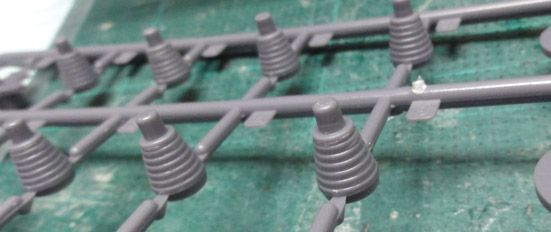

เวอร์เนียที่ขา ต้องหั่นไปหน่อย เพราะกรวยชิ้นเหลืองมันบานด้านหลัง ยังไม่เข้า ต้องเฉือนจนใส่ได้

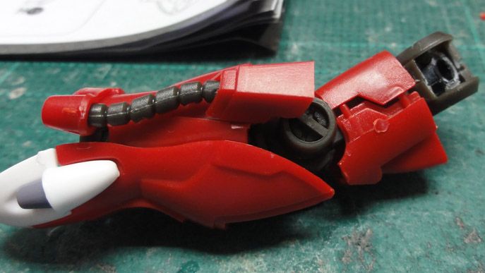

เกราะแขน ใส่แล้งเด้งตลอดไม่ลงล็อค
ต้ัองคว้านเนื้อออกไปหน่อย

นิ้ว ฝ่ามือกดแล้วเด้งตบอด ต้องเอาสว่านมาเจาะรูเพิ่มเอาให้ลึกขึ้น แล้วนิ้วก็ล็อคไม่อยู่นะ ติดกาวตายไปเลย

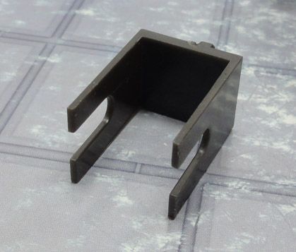

ตัวที่เสียบฐานให้มาเป็นแบบล็อคเป้าคลาสสิค...... แถมใส่แล้วเด้งอีกตะหากใช้งานจริงไม่ได้ สุดท้ายเอาสว่านเจาะรูติดฐานเอาเลย

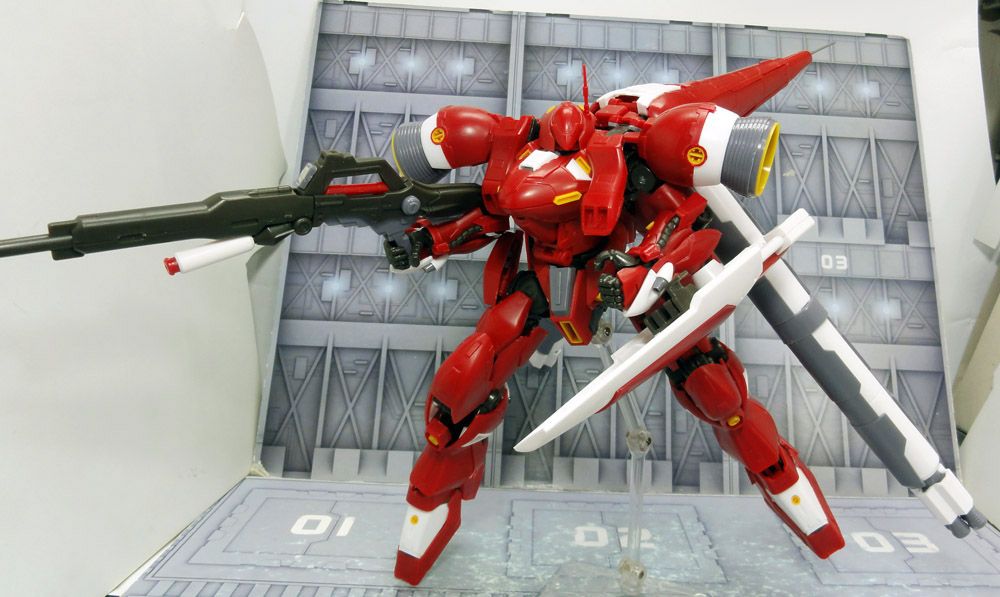

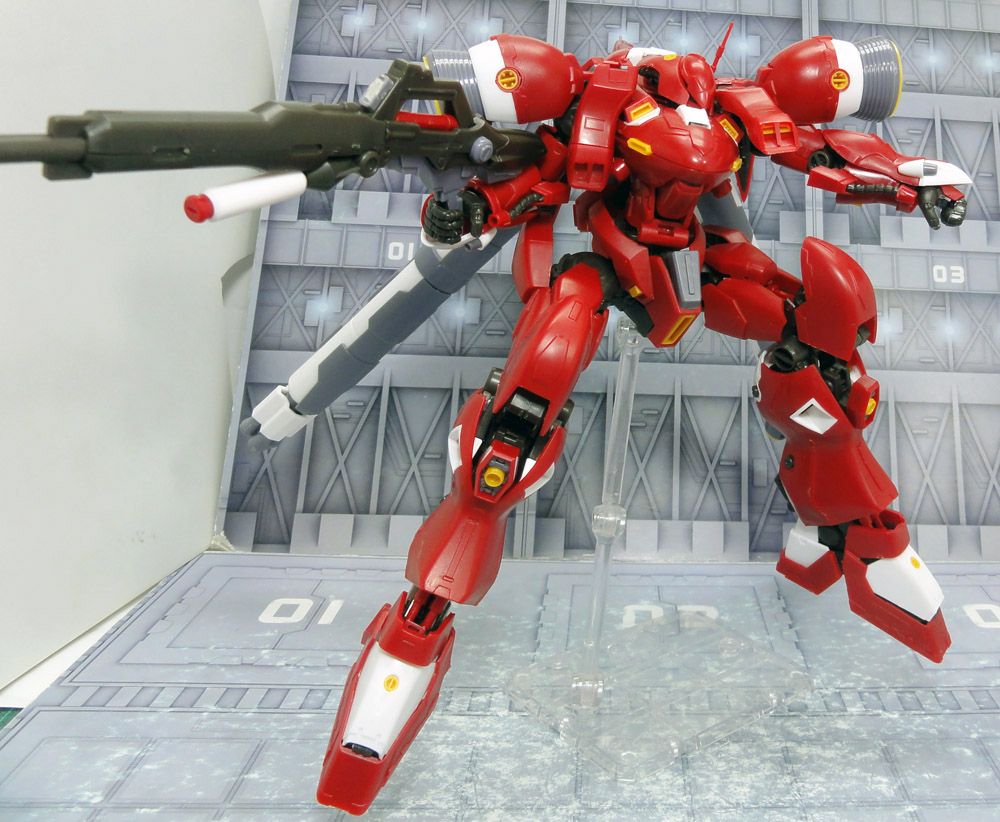

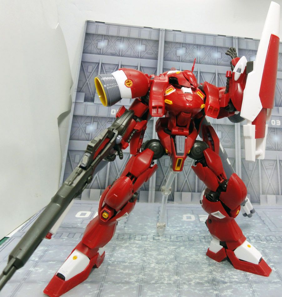

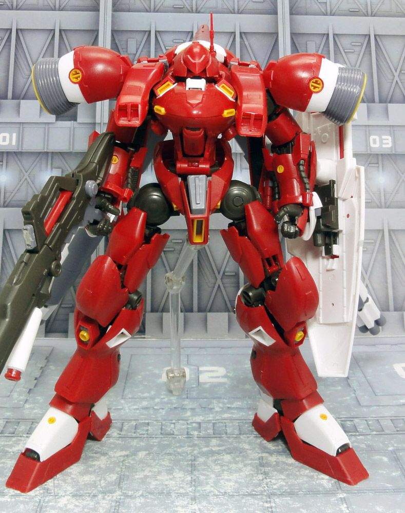

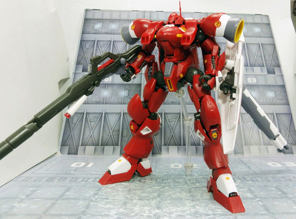

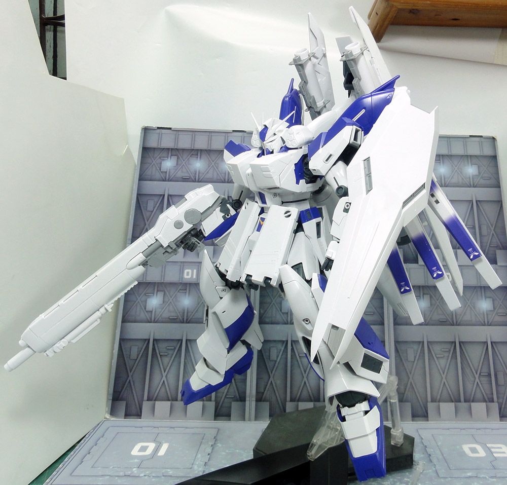

ดีเทล รวมๆสวยดีนะ  แต่ต่อมาเหมือนไม่ใช่กาเบร่าอ่ะ หน้ามันเป็นไนน์บอลไปเลยด้วยซ้ำ

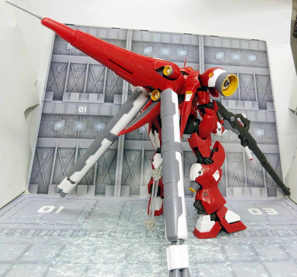

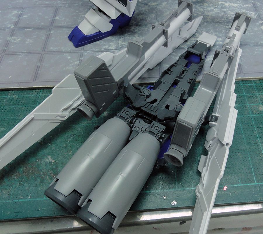

ปืนยาวมาก

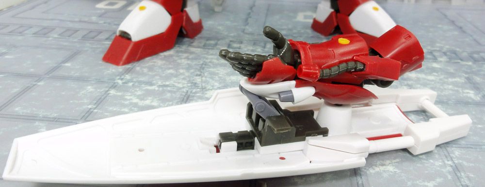

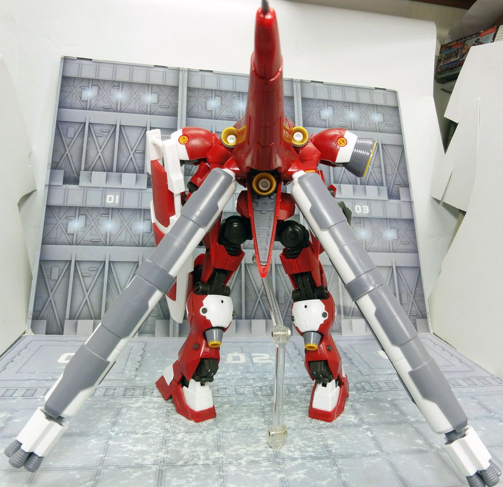

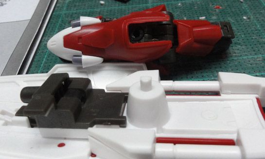

แพ็คหลัง  ต้องเอาฐานเสียบก้นช่วยย้ำ ไม่งั้นไ่ต้องหวังจะยืนอยู่ล่ะ

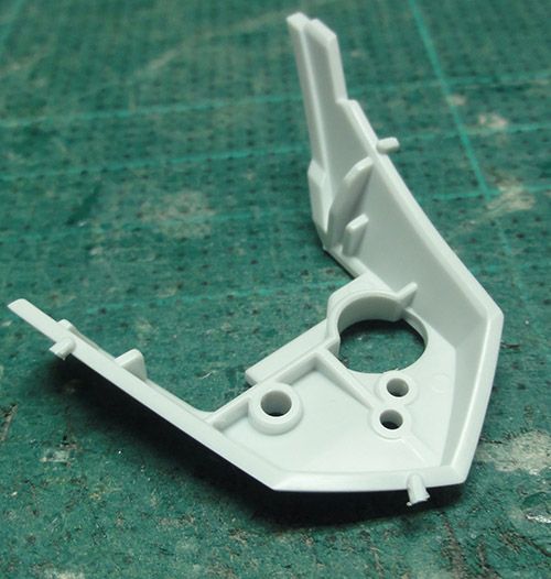

รูเสียบฐานเจาะเอาเองนะ
โล่แถมของ GP 01

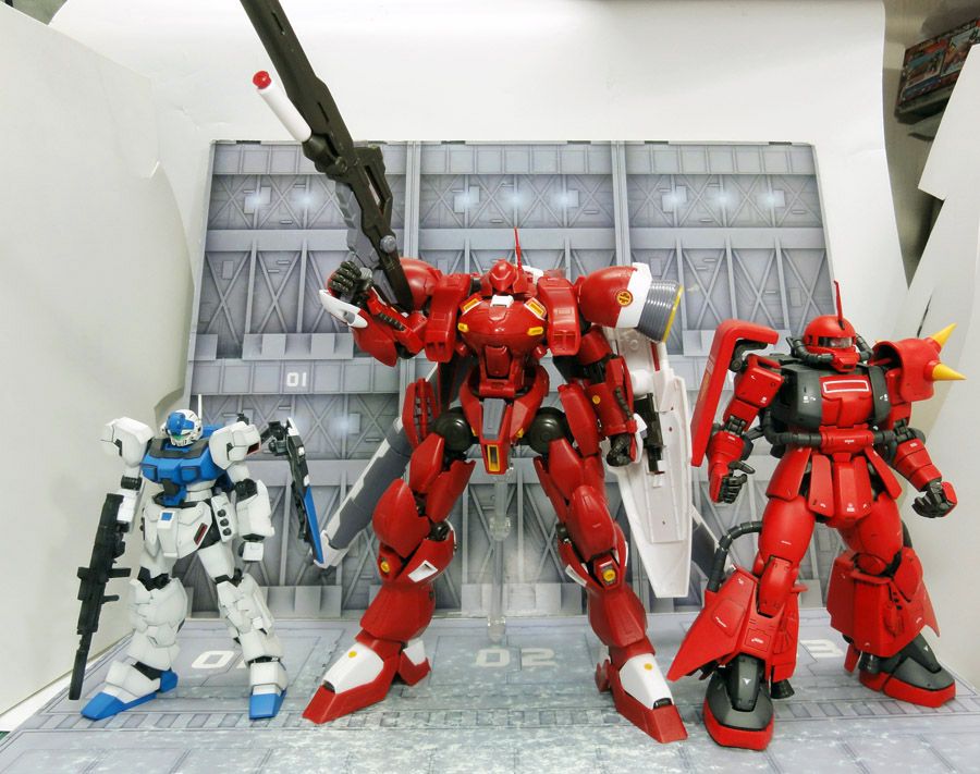

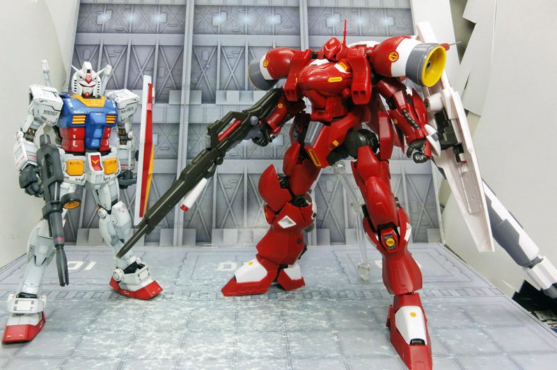

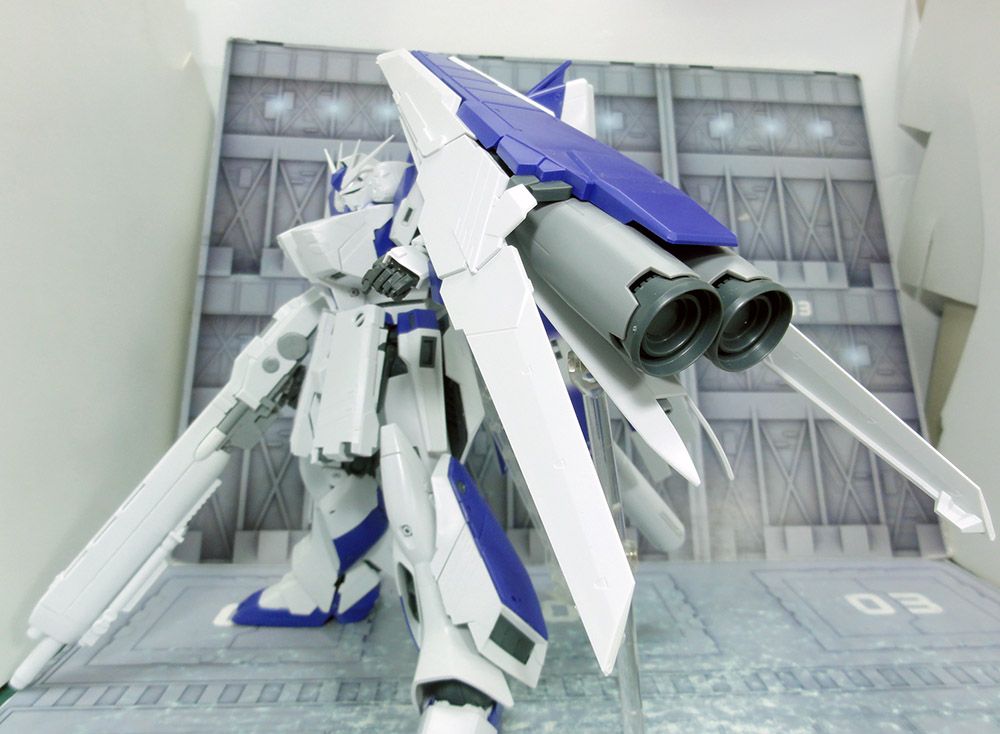

สัดส่วนรวมๆดูแปลกๆ  แถมสูงเกินสเกลอีก  เพราะโครงในเป็นแบบโลห เอามาทำเหมือนคล็อธมิธ เปลี่ยนเกราะเปลี่ยนหัวขายใหม่ ลงทุนทีเดียว ถ้าจะยังออกต่อนะ

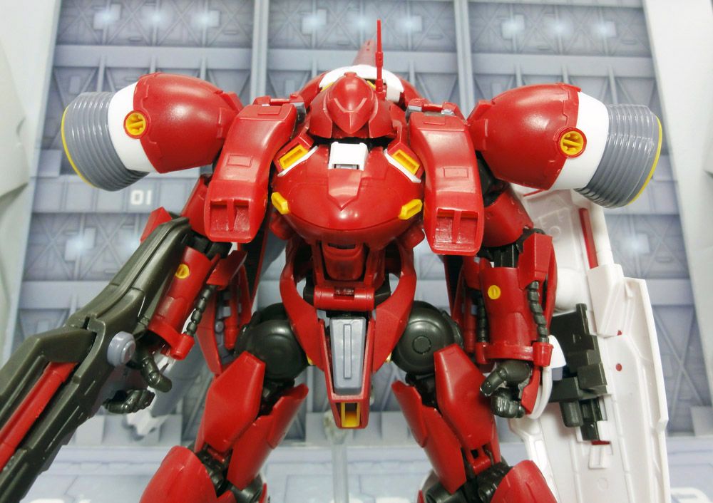

ซูมดีเทล

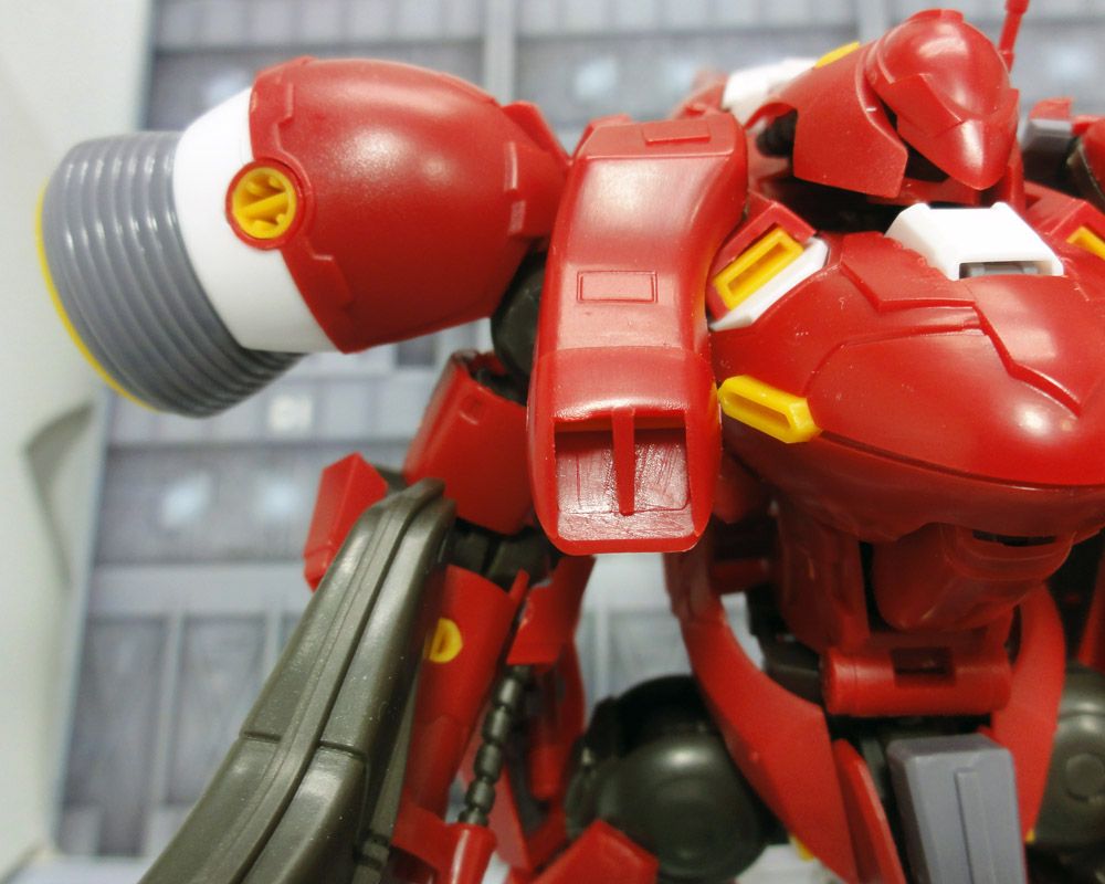

รวมๆ ดีเทลสวยดีนะ
แต่ผิวนี่ทำใจ  ให้เช็คแสงเงาดีๆว่ามันสากขนาดใหน
ส่วนสีขาวมันใสมองไม่ค่อยออกอยู่ละ
ตานี่มองไม่เห็นโมโนอายเลย

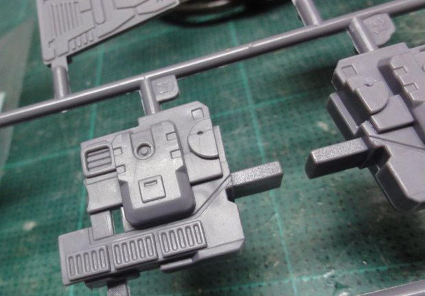

จุดเชื่อมเกราะบ่าเป็นแบบง่ายๆ จนเกินไป  น่าเอาซากเฟรมอาร์มมาแปะให้ดูมีดีเทลขึ้นมาหน่อย
ยังไงก็มองไม่เห็นลูกตา....
ผิวทำใจ  ขัดทั้วงตัวถ้าจะทำสี

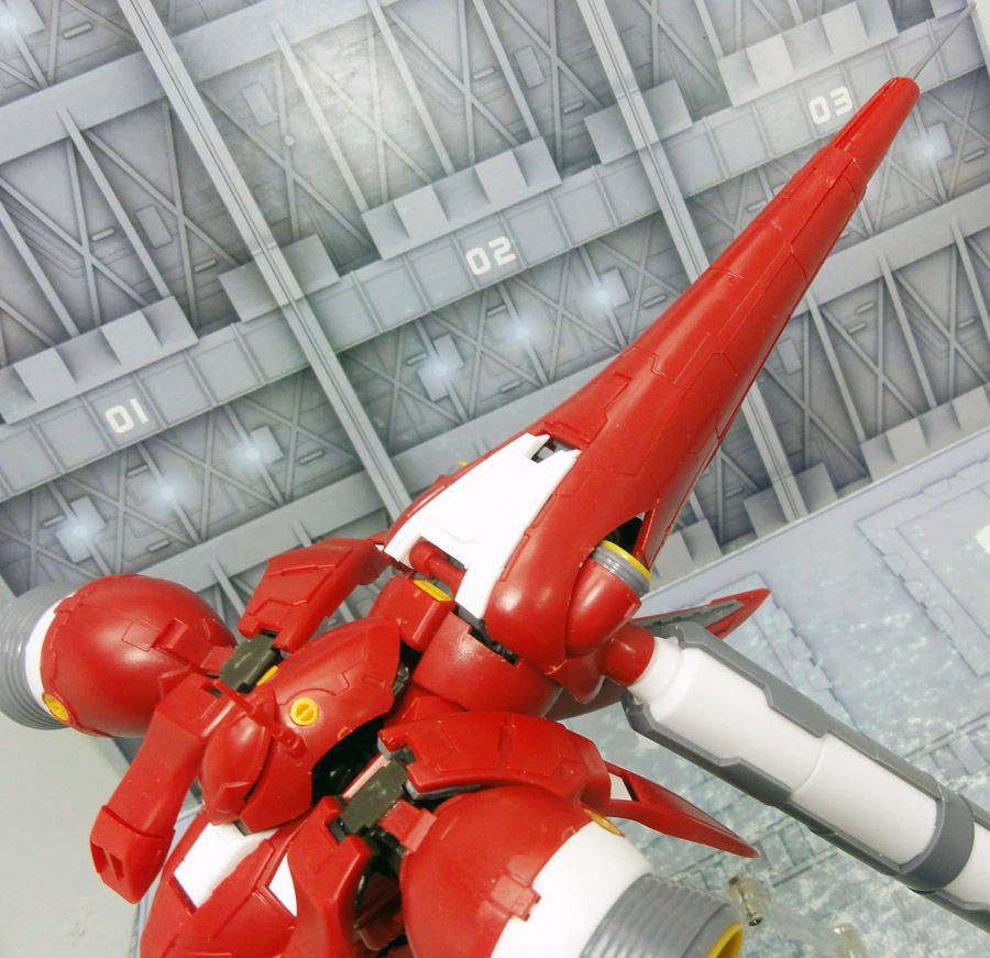

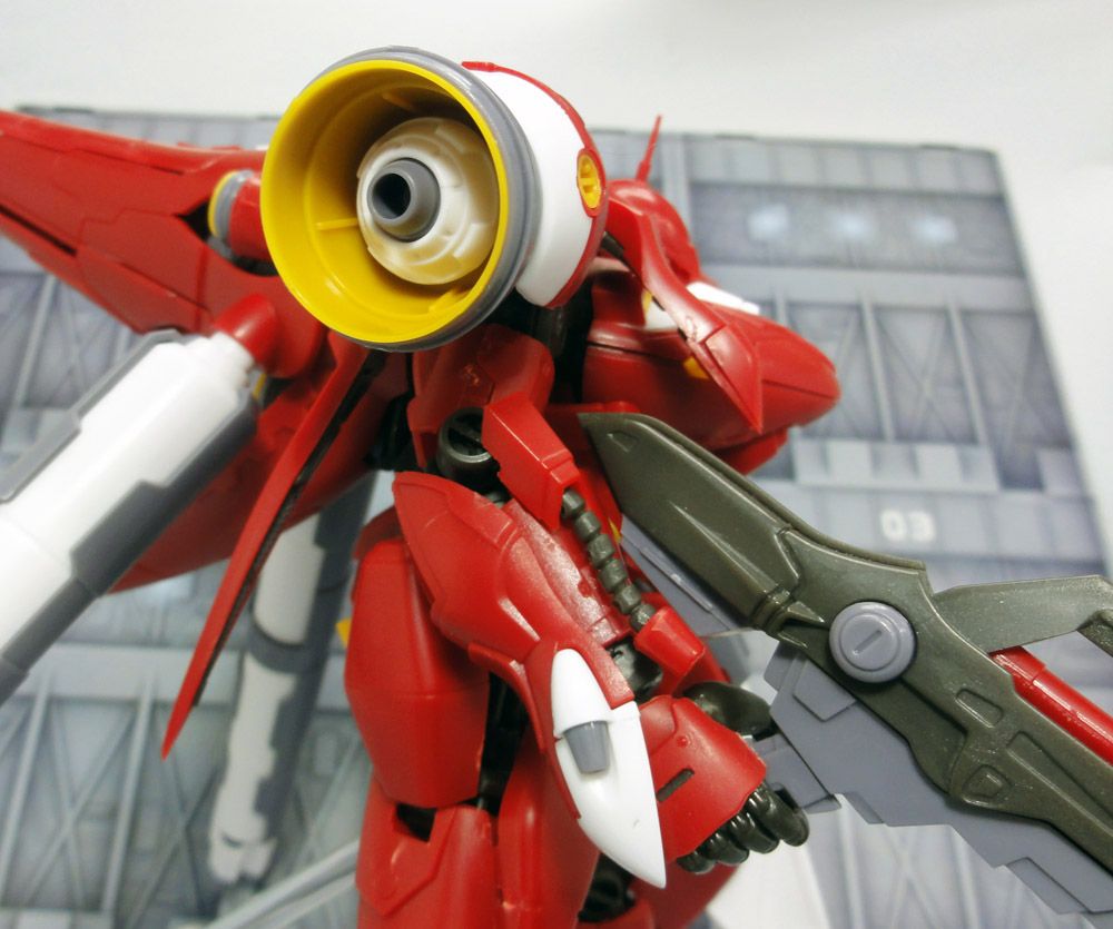

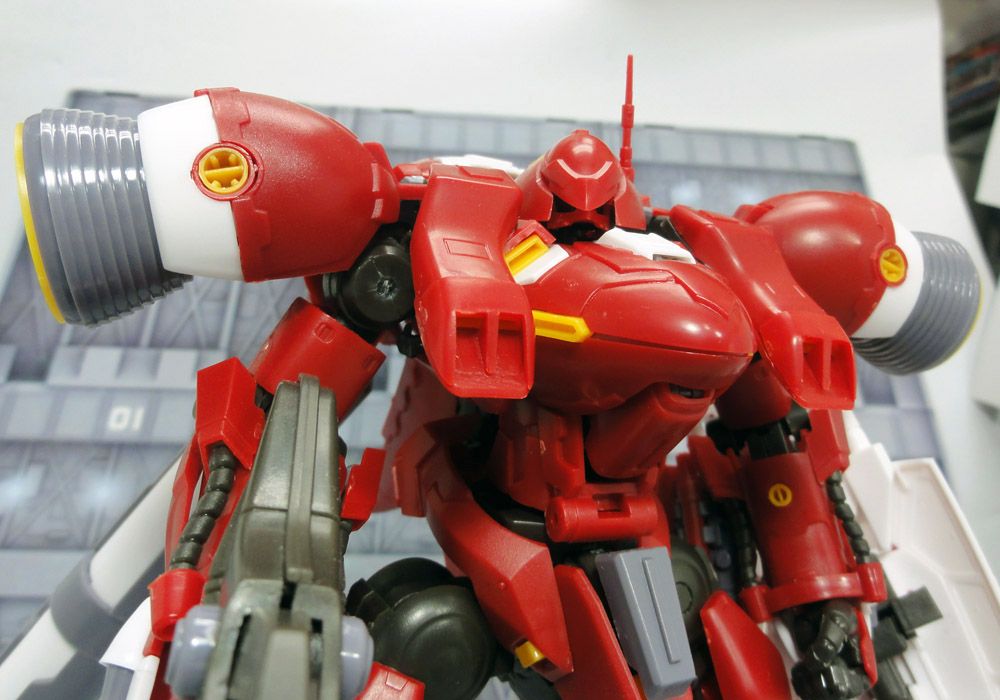

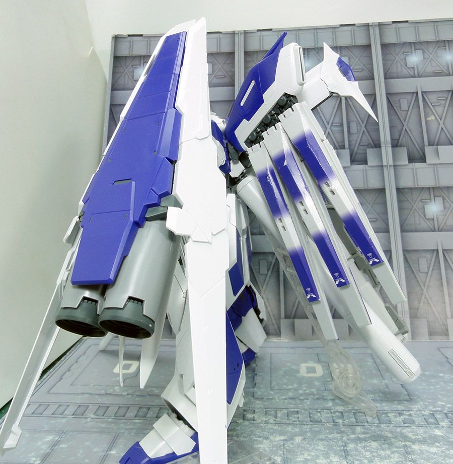

ดีเทลบูสเตอร์ที่บ่า

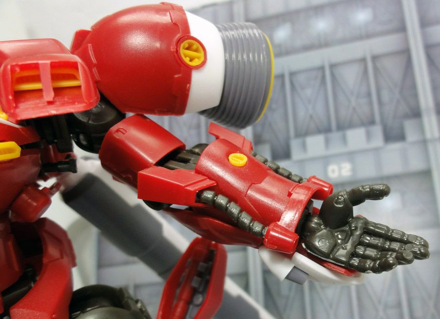

ดีเทลนิ้ว กากเหมือนไนติงเกล
ดีเทลแขน
ช่วงเอว จริงๆมีท่อพลังงานด้วยแต่ใส่ไม่ได้
เซเบอร์แร็คที่น่อง เกะกะมาก

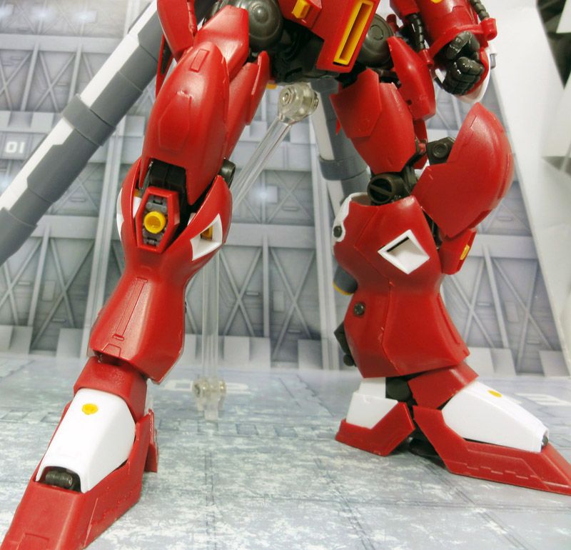

เวลาขยับข้อเท้ามากๆเกราะจะเด้ง
ชิ้นหกเหลี่ยมที่ใต้เข่าต้องทากาวช่วยเอา ไม่งั้นหลุด

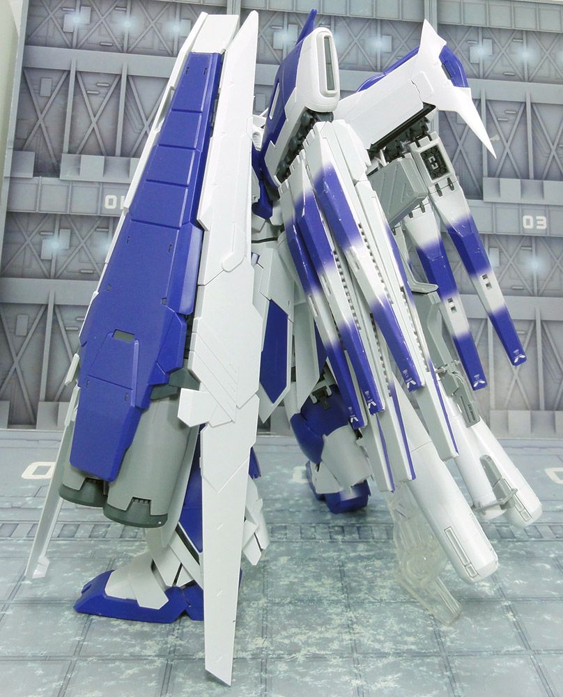

ลายละเอียดของแบคแพค
แพ็คแท่งๆที่ยื่นมาขยับไม่ได้นะ ติดตาย
เชื่อมกับด้านหลัง

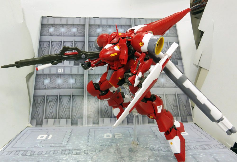

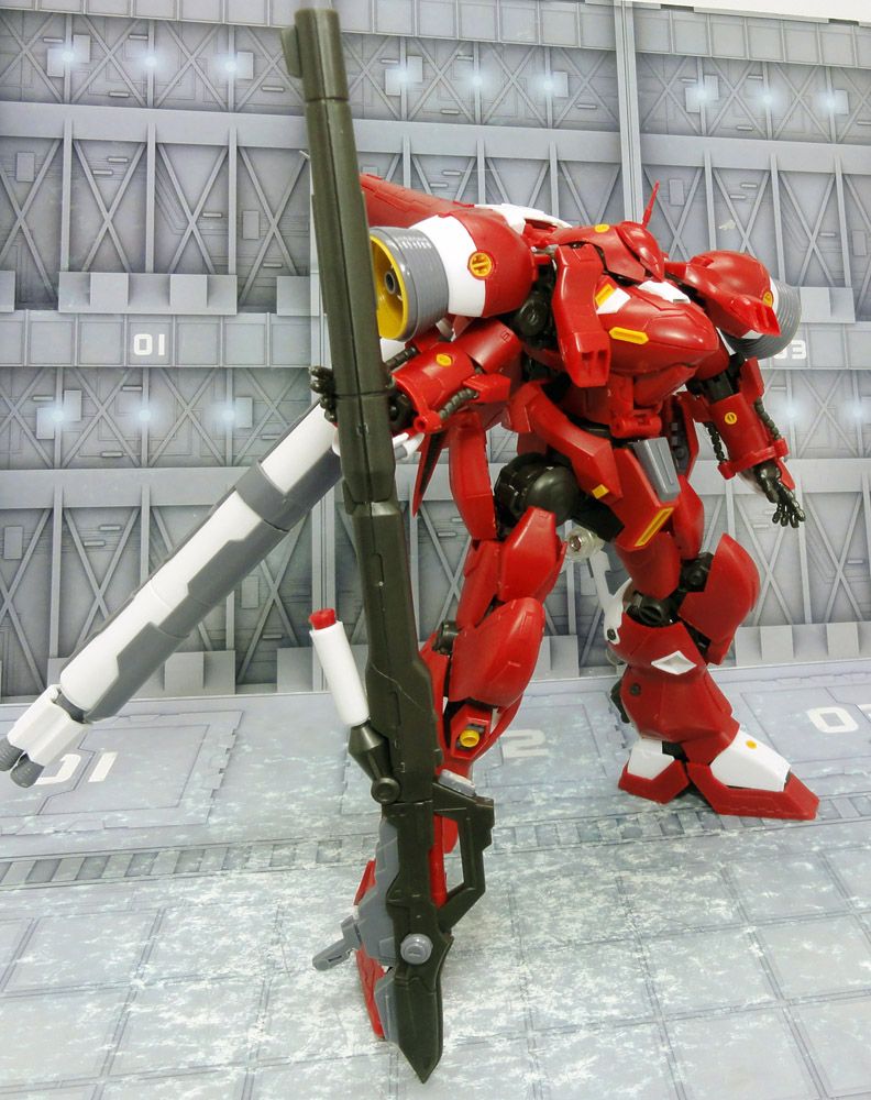

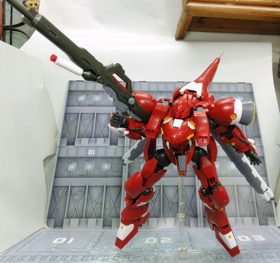

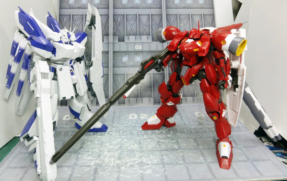

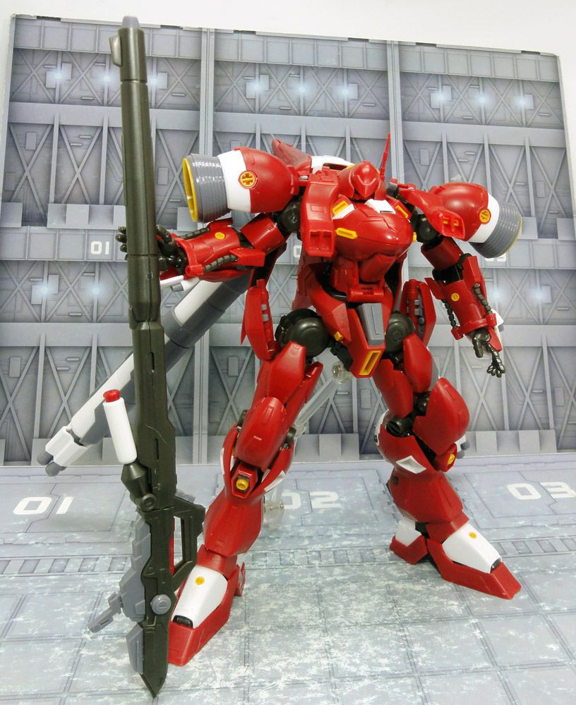

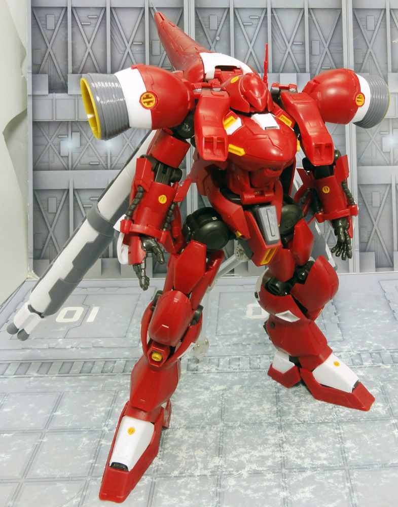

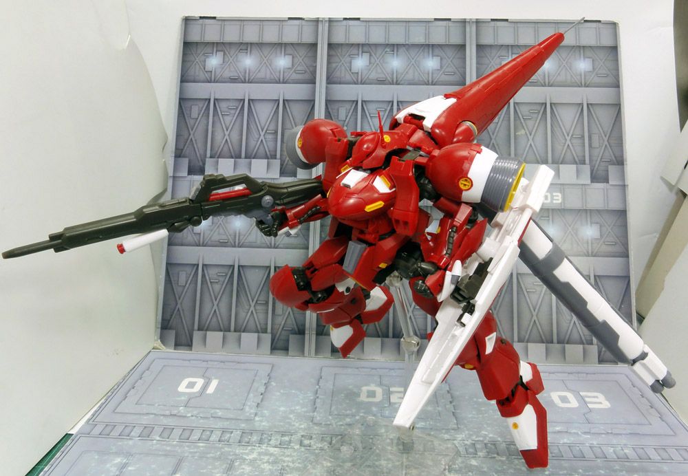

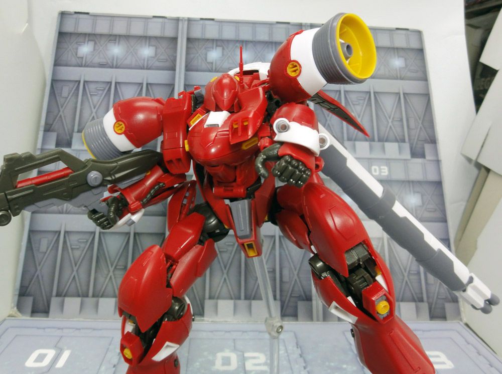

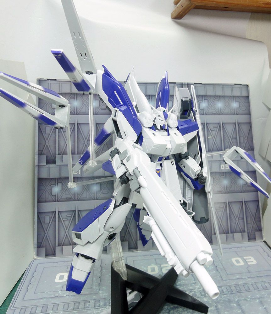

สภาพไม่ติดอาวุธ

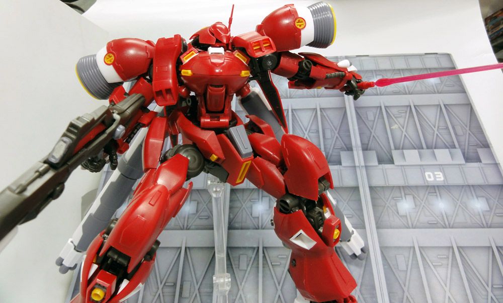

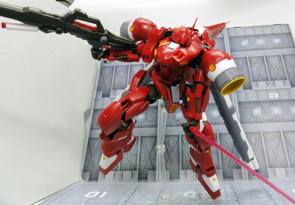

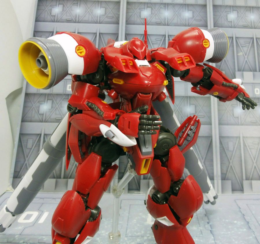

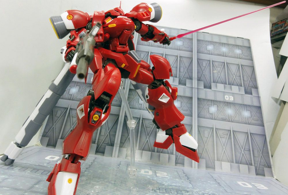

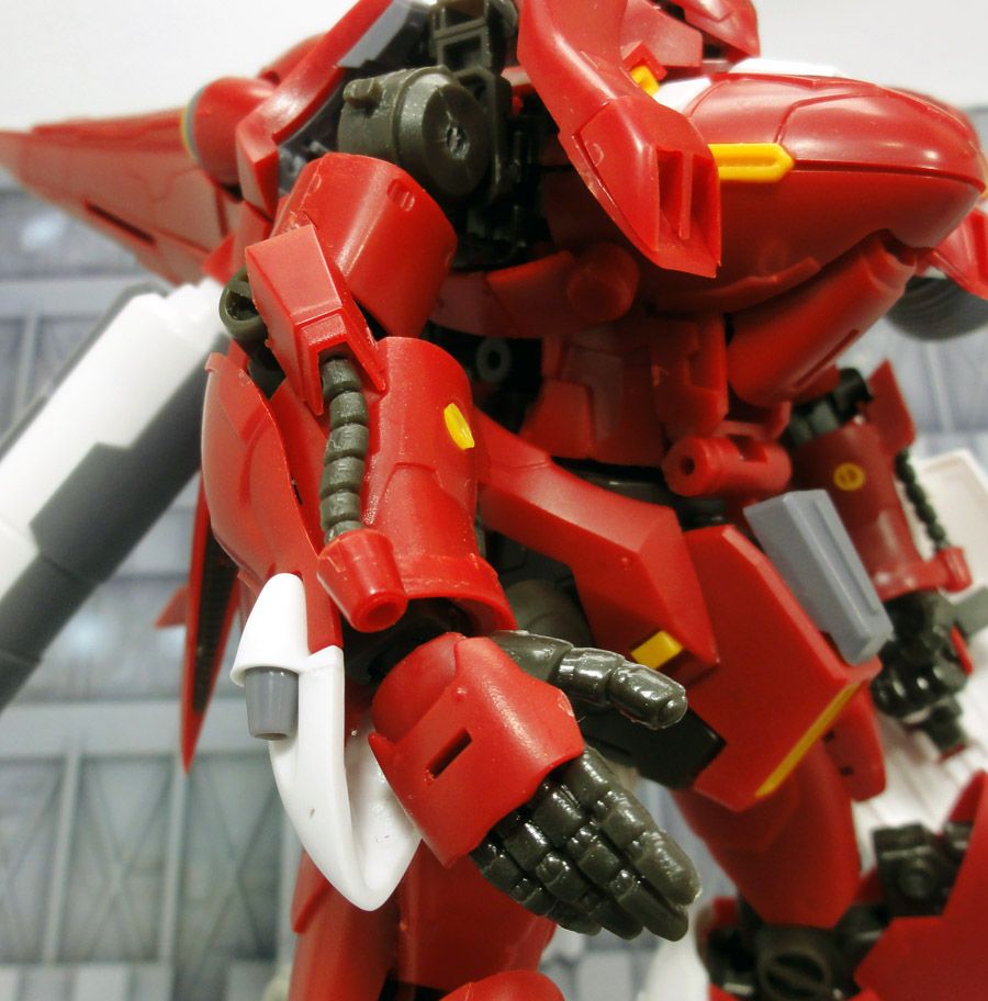

จุดขยับ ช่วงใหล่พอรับได้ เพราะมันติดเกราะขยับเอนหรือแอคชั่นได้ไม่อิสระเท่าใหร่
เอวหมุนได้ถ้าไม่ติดสายพลังงาน
แต่ได้แค่หมุนง่ายๆ ยกเอวไม่ได้
เซเบอร์แร็คขยับได้
ขา มุมหมุนข้อเท้าน้อยมากเพราะติดเกราะ
ขาหมุนได้
ท่านั่ง ไม่ค่อยดีเท่าใหร่ น่องสั้นไป ปลายเท้ายาวกว่า
น่องสั้นไป  ไม่สิ แข้งยาวไปมากกว่า

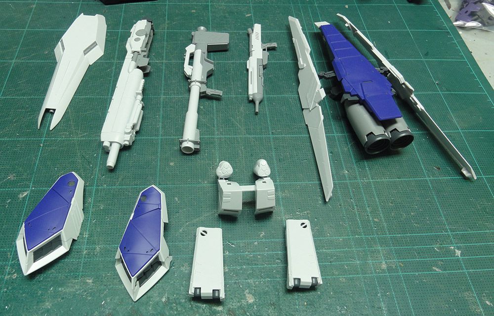

สภาพถอดแบคแพค

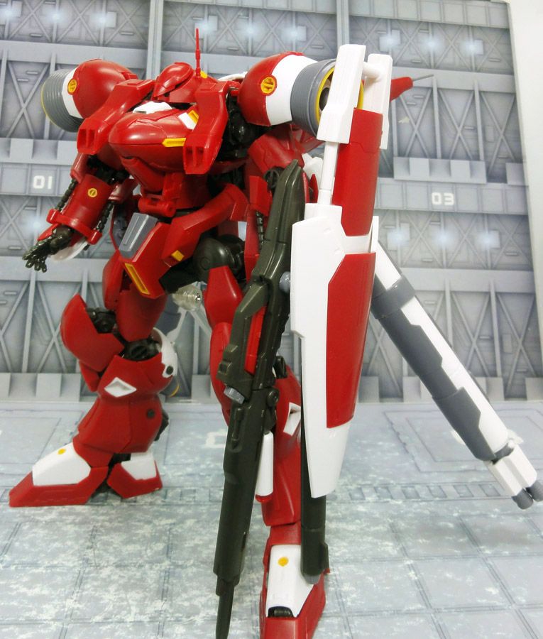

แบบถอดแพคเป็นแบบชิ้นส่วนเปลี่ยน แต่ดูแล้วตลกไปหน่อย

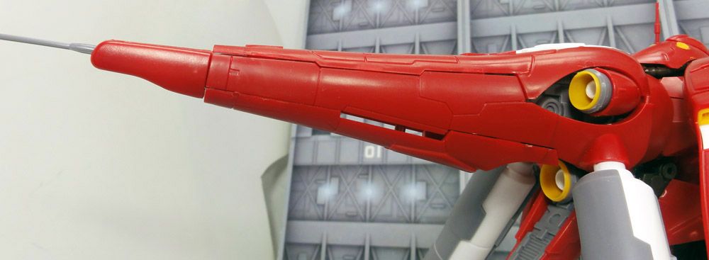

โพรเพเรสแทงค์ ให้เลือกได้จะเอาปลายบูสเตอร์หรือแหลมเปล่าๆ

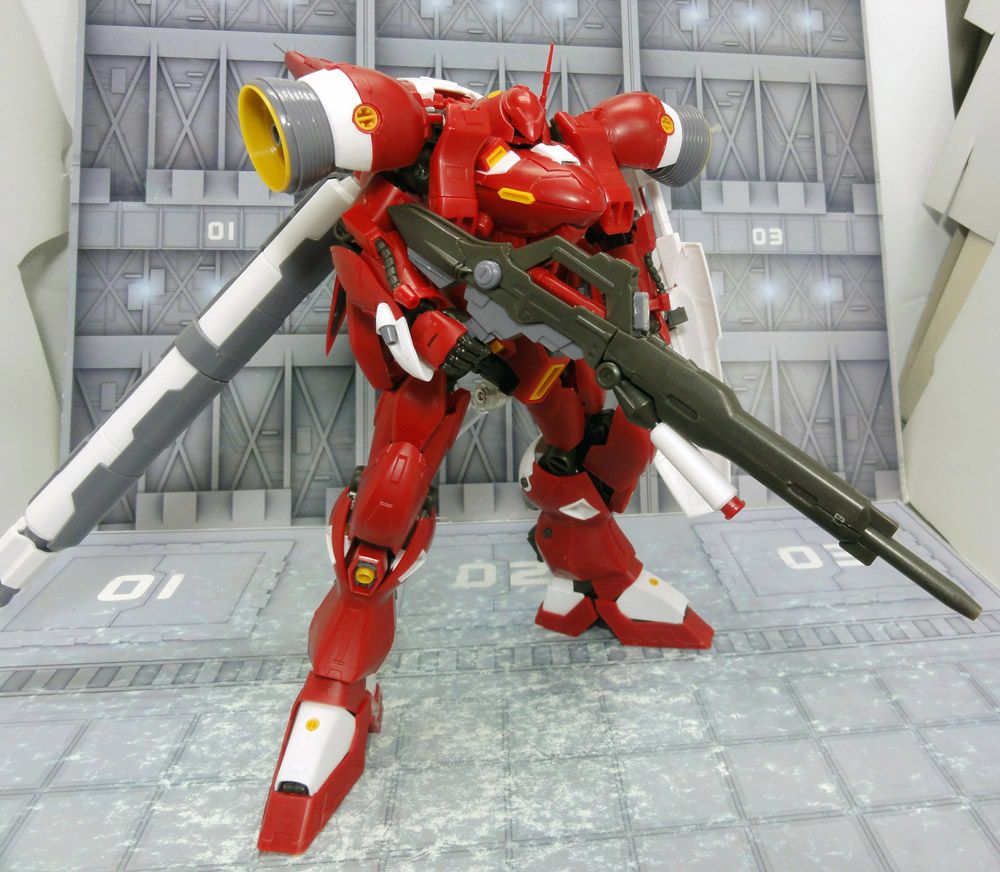

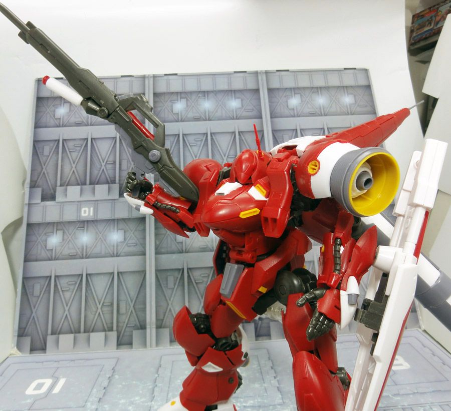

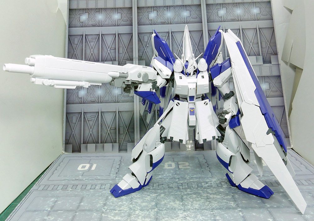

ปืนยาวมาก
สามารถถอดเก็บใส่โล่ได้
แต่แกนติดใหญ่ไปยัดไม่เข้า ต้องเฉือนหน่อย
จุดเชื่อมแกนโล่กับแขนเก่าสั้นไป ตัดเอาแกนใหม่ใส่แทน

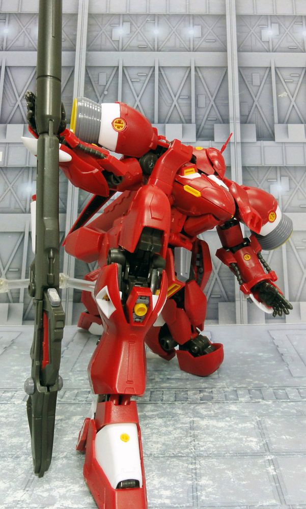

สถาพเก็บอาวุธ

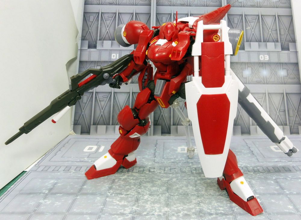

โล่นี่ก็อย่างเกะกะ เพราะชอบไปชนบูสเตอร์ที่บ่า ในเรื่องไม่ได้ใช้ แต่ถ้าติดจริงนี่คงโดนบูสเตอร์ตัวเองเผาพังไปซะก่อน....
โล่พับได้แต่หลวมมาก ต้องอัดกาวให้แน่นเอา  ดูรอยฝ้ากาวช้างพวกนั้นสิ
โล่มีกริฟที่จับมาให้ แต่มันถึงมือซะที่ใหนละฟร่ะ

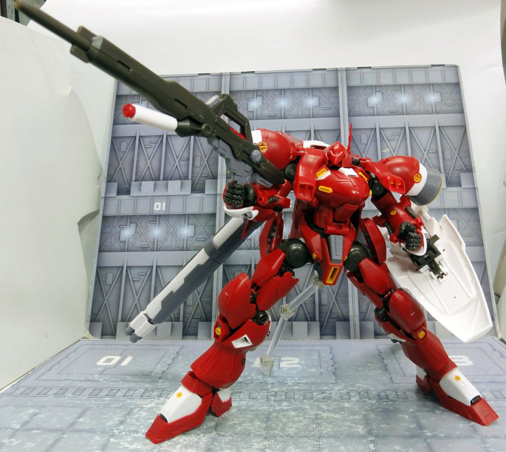

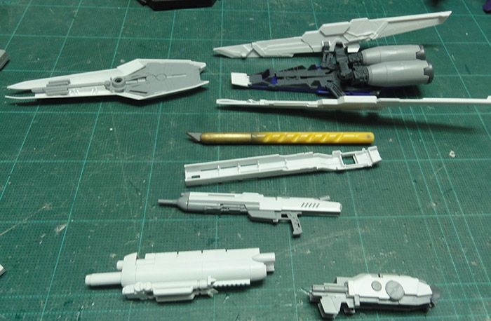

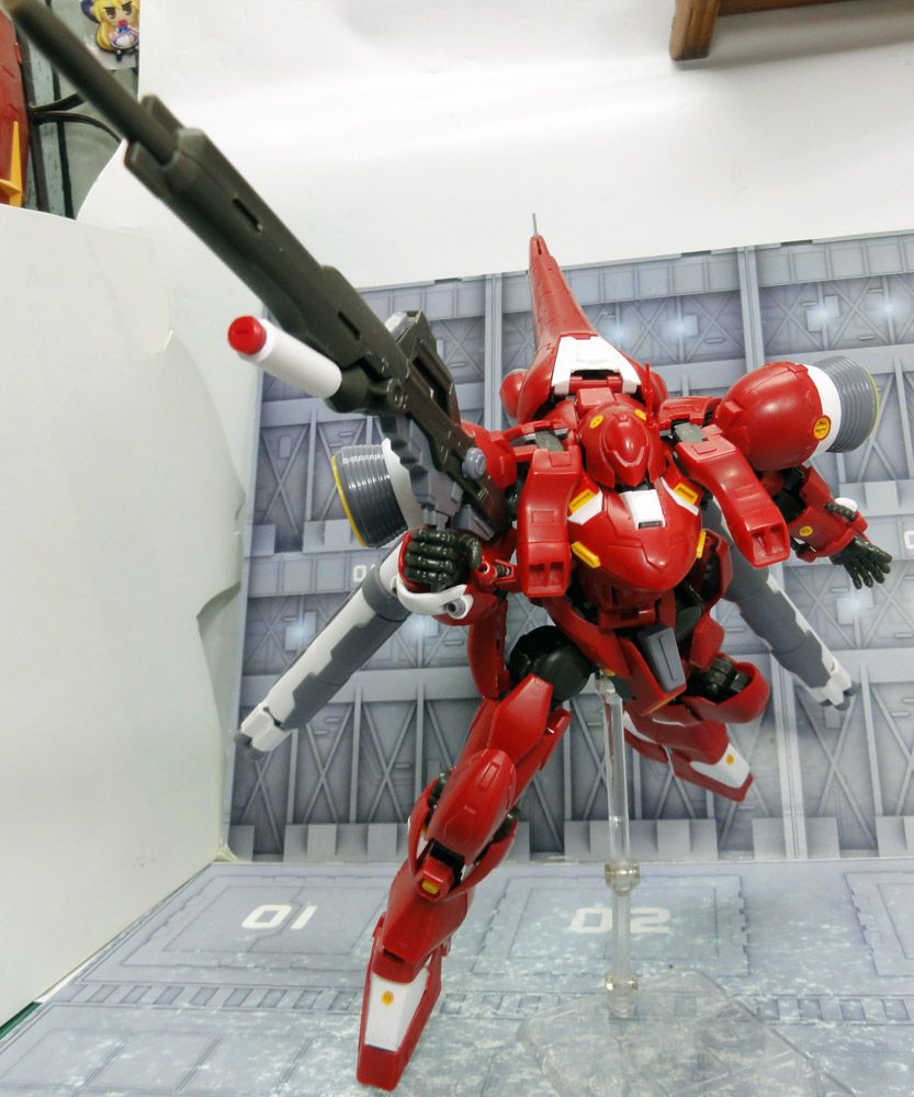

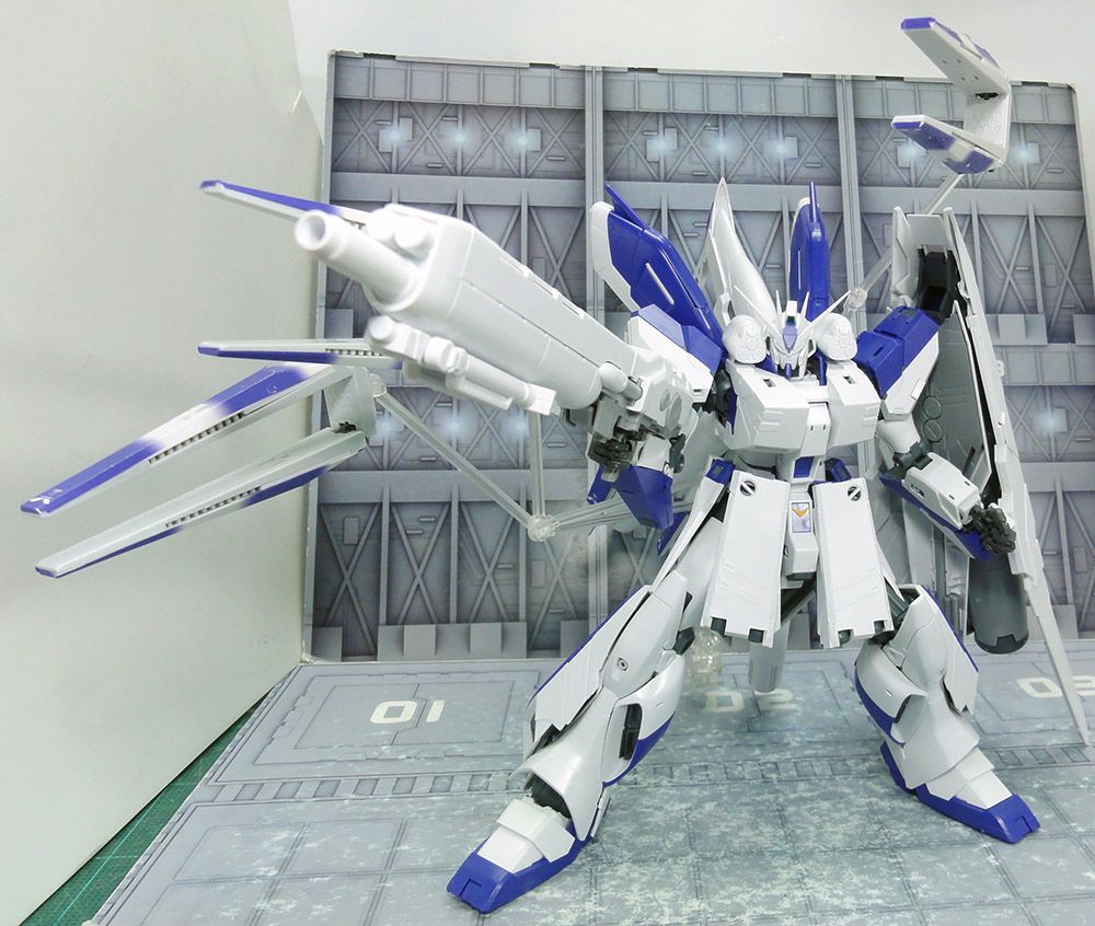

ปืน โหมดแยกบาเรรยาวออก
แต่รวมๆก็ยังถือว่ายาวอยู่นะ
แอคชั่นยาวเลยละกัน

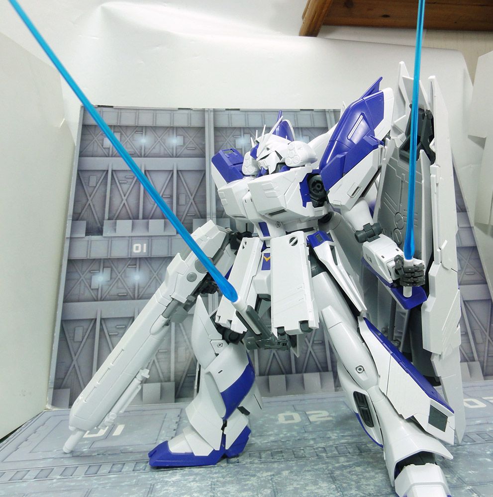

เซเบอร์ให้มาเป็นชิ้นใส
เอาของ 1/100 กันดั้มทั่วไปมาใส่ได้นะ

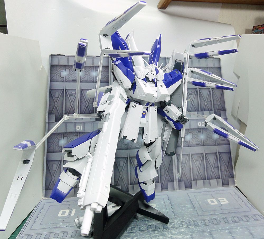

ติดฐานแอคชั่นยาว
รูติดฐานเจาะเองนะ  ของแถมมาในกง่องโยนทิ้งทำอะใหล่ไปได้เลย ใช้ไม่ได้จริง

การนับแผงเป็นไปด้วยความลำบาก  เพราะหลายๆแผงพี่แกมัดรวมกันแล้วซีลเอา

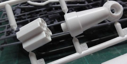

หลายๆชิ้นเนื่องจากมัดรวมกัน เลยมีชิ้นส่วนหลุดจากแผงมาในส่วนของแผงขาว เพราะมันเป็นพารทแท่งยื่นออกมา

เริ่มการต่อ สนใจแผงนิ้วว่ามันขยับได้ใหม ลองต่อดูก็พบว่ามันขยับได้จริง แต่ดันประกอบกับมือไม่ได้ ติดแล้วหลุด....

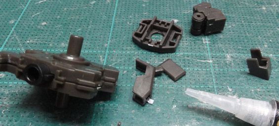

หลายๆจุดหลวมหลุด แบบเหลื่อมไปเลยก็มี ต้องพึ่งกาวช่วยในหลายๆจุด
การอัดกาว ใช้ทากาวไปบางๆแล้วประกอบไปเลย เพราะเป็นโครงในยังไงถ้าทำสีก็สีเดียวโดดๆอยู่ละ

นิ้ว เป็นอะไรที่บัดซบเหมือนเดิมมาตั้งแต่สมัยไนติงเกลละ มือจับอาวุธต้องติดกาวตายไปกับด้ามปืนเลย ไม่งั้นถือไม่ได้เลยจริงๆ (แต่ดาบถือได้อยู่นะ)

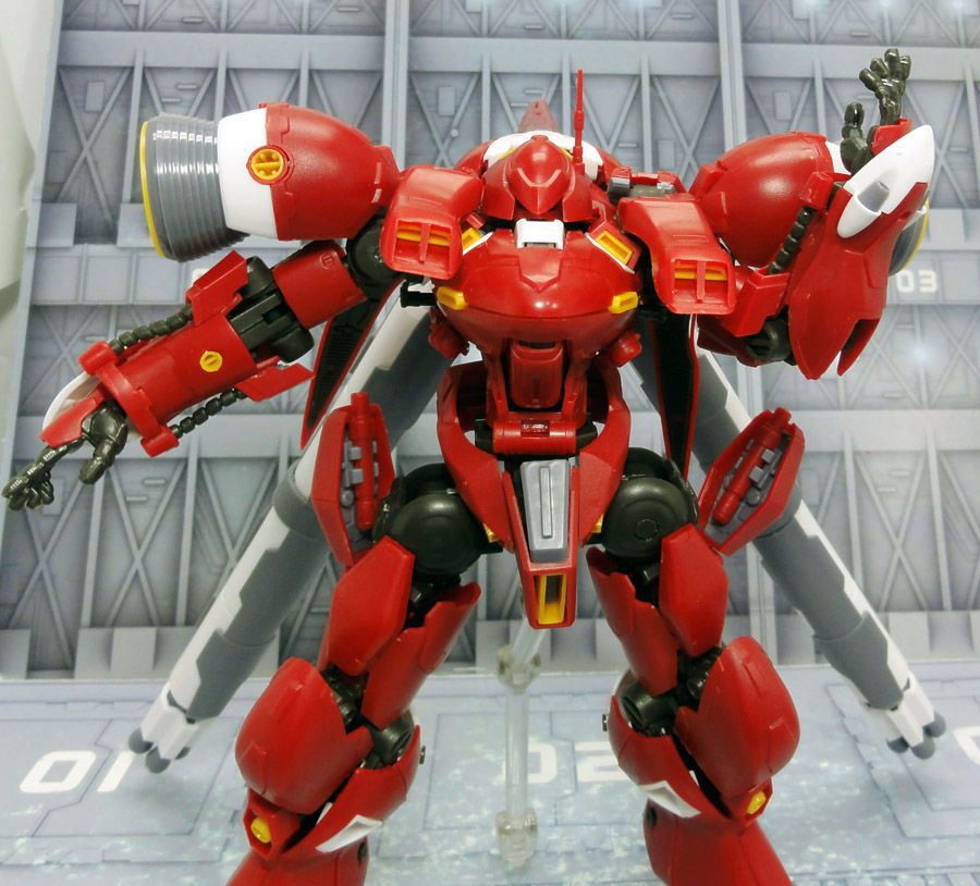

รวมๆหลังต่อเสร็จก็สวยดี แต่ดูไม่ค่อยเหมือนกาเบร่าน่ะนะ โดยเฉพาะหัว โมโนอายโดนบังหมดเลย
โล่ เป็นอะไรที่แกะกะ ตีกับไอพ่นที่บ่ามาก ในเรื่องไม่ได้ใช้ แต่ถ้าติดจริงๆโล่คงใหม้เพราะไปขวางเวอร์เนียที่บ่าซะแทน
แบคแพคถ้าติดหนักหลังมาก  แต่ถ้าไม่ติดก็ไม่สวย.....  ตัวโมไม่มีรูติดฐานนะ อยากได้เจาะเอาเอง ฐานแถมในกล่องก็เก้าอี้ลิงที่แทบจะค้ำไม่อยู่เลย.....

- นิ้ว ให้นิ้วแบบขยับได้ทุกข้อมาด้วย
- แต่ชิ้นส่วนฝ่ามือมันประกบไม่แน่น ยังไงก็กระจุยใช้งานจริงแทบไม่ได้ นอกจากติดกาวทำมือแบถาวร
- แถมเป็นนิ้วเหลี่ยมด้วย
- โชคที่ขา ขยับมุมงอขาจนถึงขีดสุด โช็คจะเก้งหลุดมาเลย

- มือ ให้แบบนิ้วขยับกับนิ้วฟิกท่ามาให้ เน่าหมดทั้ง 2 แบบ ถ้าไม่ติดกาวไปเลย ไม่งั้นกดยังไงก็ไม่ลงล็อค เด้งตลอด

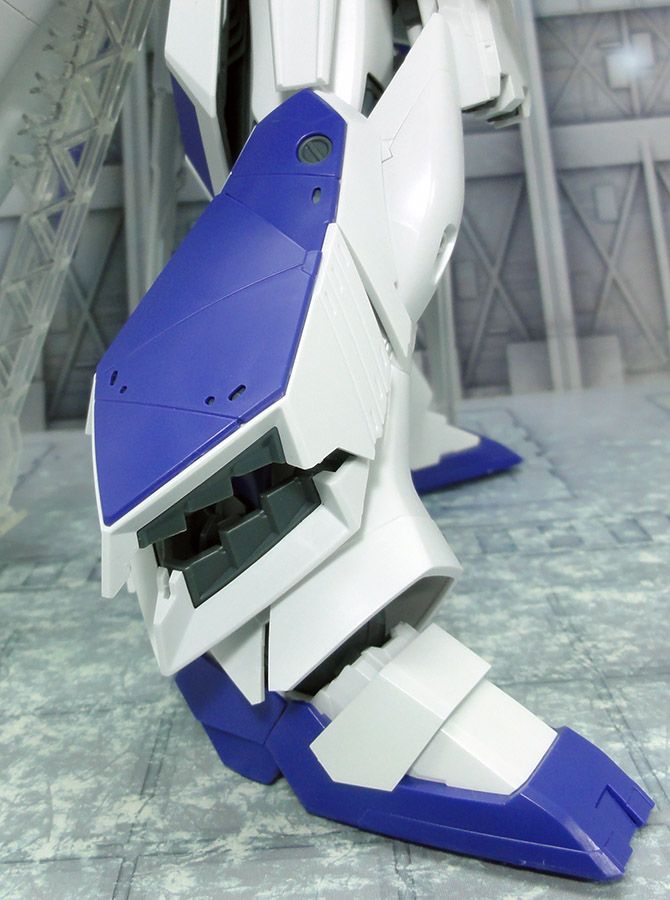

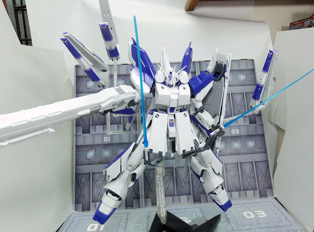

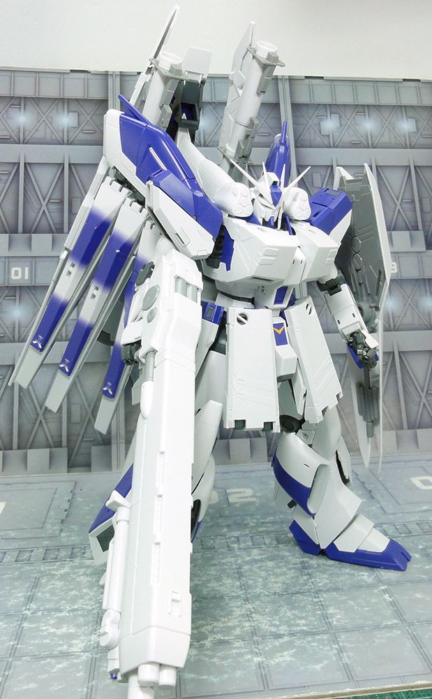

- งานรวมๆดีกว่าไนติงเกลนะ แต่แคมป์เฟอร์ TT ดีกว่าจม
- สัดส่วนแปลกๆ เพราะโครงในเป้นแบบ Mass
- น่าหั่นขาให้สั้นหน่อย สัดส่วนมันแขนสั้นขายาวมาก

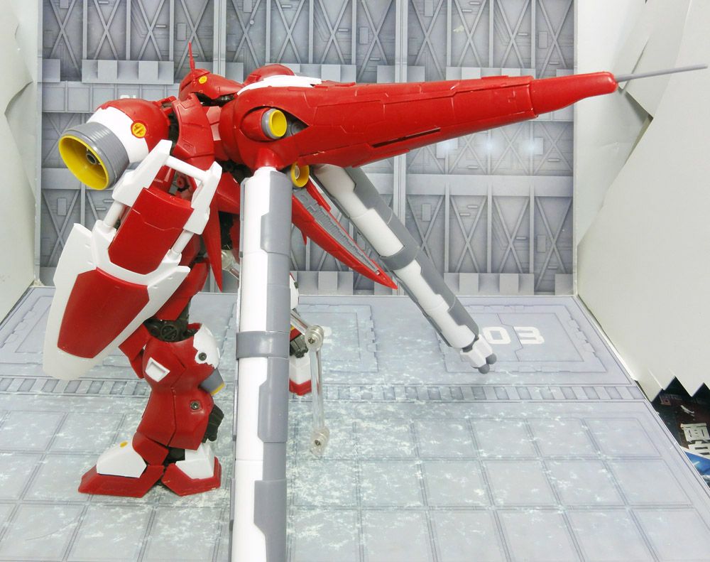

- จรวดข้างหลังถอดได้ บาเรรยาวถอดได้
- ถ้าติดแพคจรวด ยืนไม่อยู่

- งานรวมๆดีกว่า Elyn แย่ยังแย่กว่าไฮนิวของ TT หรือแคป์เฟอร์ของ TT อาจจะระดับเดียวกับซาซาบี้ 1/144 ของ TT

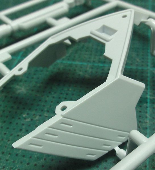

- รวมๆก็สวยดีนะ ติดแค่โครงในนี่แหล่ะ มันไม่ใช่ของมัน น่าเอามาหั่นๆเฉือนๆ เปลี่ยนสัดส่วนนิดหน่อย กับปรับจุดขยับที่บ่า

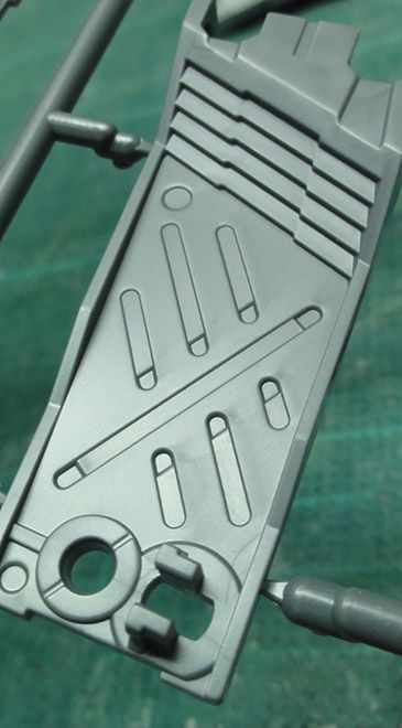

- ทั้งตัวไม่มีรอยผ่ากลาง ทำดีเทลหลอกเอาใว้หมดแล้ว แต่ผิวสากมาก ไปขัดตรงนี้แทนละกัน....
สกิลที่จำเป็น
- Mogeen meister LV6 : ควรผ่านงานโมจีนมาบ้างระดับนึง แต่ถ้าต่อเสร็จคุณจะ LV up ทันที
LV1-3 = Daban, MC, โจ็กเกอร์หัวไฮนิว
LV4-6 = TT, BT, STK, ค่ายที่ก็อบ BB legend, GHD บางตัว, momoko
LV 7-8 = ไนติงเกล R-center
LV9-10 = Elyn , GHDบางตัว
- Glue buster LV8
สังวรเอาใว้ว่า 80% ของโมเดลตัวนี้ คุณต้องพึ่งกาวถ้าต้องการความแข็งแรงและมั่นคง
- puzzle solve LV7
กว่า 70% ของการต่อโมเดลตัวนี้ คุณต้องต่อไป หาวิธิแก้ปริศหาตลอดทาง หลักๆก็พึ่งกาวช้างน่ะแหล่ะ
- Keep calm and GIT GUD LV7
คุณอาจจะใช้เวลาถึง 7 ชั่วโมงในการต่อ ทั้งนี้ขึ้นอยู่กับสกิลคนต่อ ถ้า LV เบื้องต้นไม่ถึงขั้นก็ลากเวลาต่อยาวไปเรื่อยๆ แต่ถ้าคุณมี LV ตามที่ยบอกก็ราวๆนี้แหล่ะกว่าจะต่อเสร็จ แต่ถ้า LV เยอะเกินก็จะเสร็จใวขึ้น
AGX-04 Gerbera Tetra
แต่แรกเริ่มเดิมที เป็นหุ่นใน GP project โดยใช้งานในอวกาศ โดยเน้นหลักไปที่ความเร็วสูง ตีแรง หนีไว แนว Hit and run
แต่ในภายหลัง จากที่ GP01 ขึ้นมาที่อวกาศ แล้วโดนฝูงซีออนรุมทึ้ง เพราะ Gp01 พัฒนามาเพื่อเน้นสู้ในชั้นบรรยากาศ เลยเอาข้อมูลกับชิ้นส่วนของ GP04 ที่กำลังพัฒนามาให้กับ GP01 จนกลายเป็น GP01 Full Burnern แทน แล้วการพัฒนา GP04 ก็หยุดลง
แต่ตอนท้ายของภาค 0083 กลุ่มเดลาท ดิวิชั่นของ ชิม่า การาฮาว มาเจรจาซื้อไปพัฒนาต่อ ติดป้ายซีออน กลายเป็นกาเบร่าเททร่า
ซึ่งตัวหุ่นก็เน้นคอนเซปเดิม คือ จู่โจมด้วยความเร็วสูง ด้วยบูสเตอร์ตามตัว และแพ็คพลังงานสำรองที่ทำให้ใช้งานได้นาน และความเร็วที่สูงขึ้น
โดยอาวุธหลักคือ บีมมาชีนกันขนาดใหญ่ อาวุธเสริมคือ บีมวัลแค่นที่แขน และบีมเซเบอร์ที่เก็บใว้ข้างเอว
ปรากฏตัวอีกครั้งในภาคกันดั้มบิลเดอร์
กาเบร่า (เยอบีร่า) เป็นชื่อดอกไม้ มีควาหมายว่า ความบริสุทธิ์ , จิตใจที่ไร้เดียงสาแต่เข้มแข็ง
ในภายหลัง คาโตกิออกแบบกันดั้มฟิก แต่หาวิธีเปลี่ยนจาก กาเบร่า ไปมากับ GP04 ไม่ได้ เลยแถกลายเป็น กาเบร่า เตตร้า ไค(คัสตอม) ปัจจุบันระบุกลายเป็น MSV ลงใน SD GGen หรือ การ์ด Gundam war

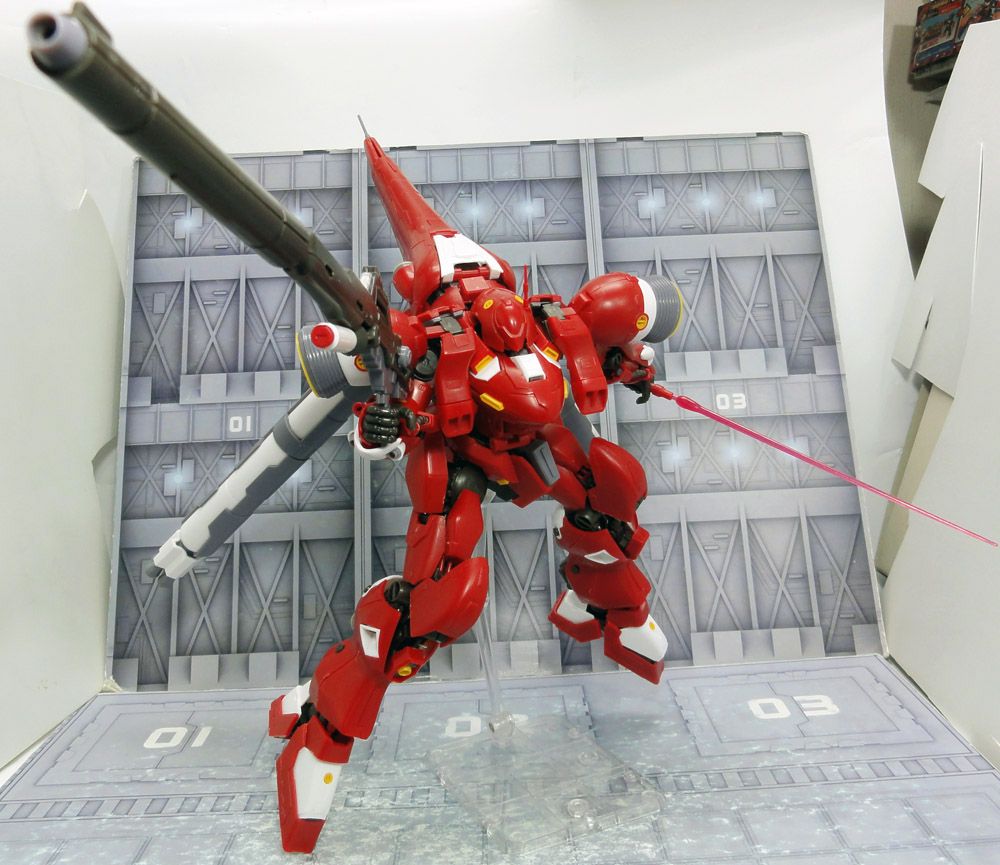

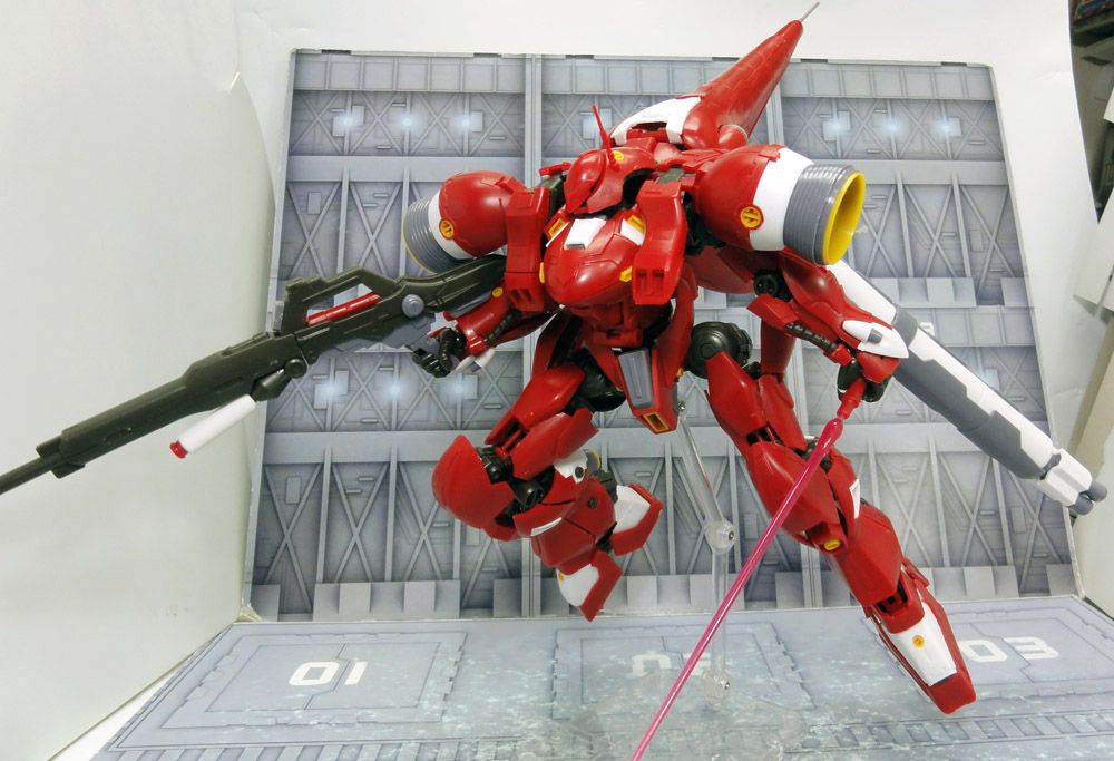

คะแนน

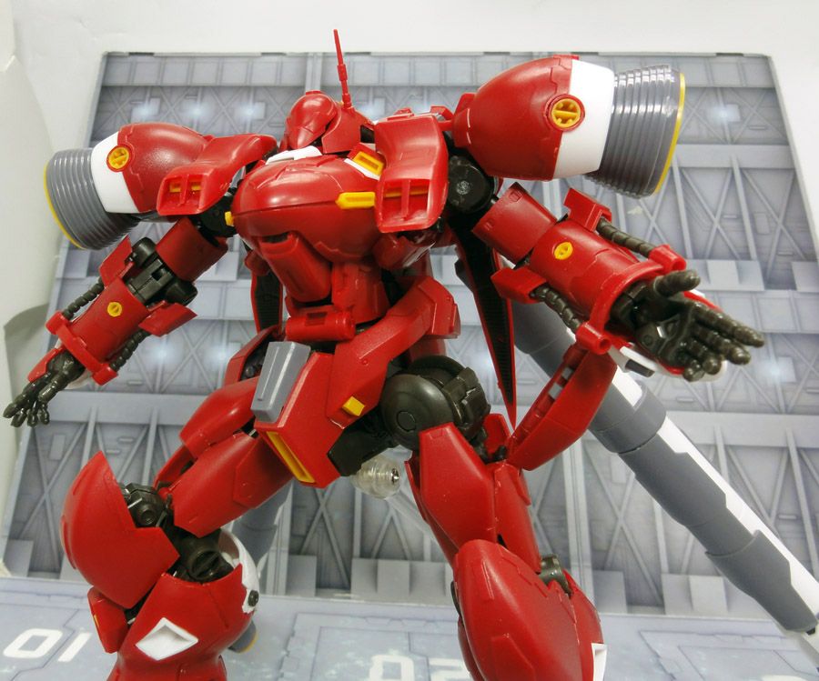

พลาสติก : 7/10 พลาสติกสีแดงช้ำๆ ออกยางมากกว่าแข็ง ตัดง่ายขัดง่าย แต่กาวไม่ละลาย กาวช้างยังจะเอาไม่อยู่เลย
ผิวและการเก็บงาน : 5/10 เกทหนา มีรอยครีบตามตัว รอยแผลทั้งตัว ผิวสากระดับกระดาษทรายเบอร์4-500 จะทำสีต้องขัดทั้งตัว
การประกอบ : 6/10 พอต่อได้เรื่อยๆ  หลักๆก็ทากาวเอา ส่วนมากหลวม พวกคว้านพอมีบ้างแต่ไม่มาก ไม่ถึงขั้นเสียเลือดเนื้อ
ความมั่นคง : 4/10 เฟรมอาร์มเวอร์ชั่นโมจีน กาวทั้งตัว
จุดขยับ : 6/10 ส่วนมากโอเคดี ยกเว้นใหล่ ต้องอัดกาว เพิ่มแรง กันหนักหนาพอสมควร หลังต่อเสร็จ แต่ที่เหลือไม่มีอะไรมาก จุดขยับทำใจ ติดบ่าติดโล่ ขาก็ขยับไม่ได้มากเพราะหนักแบคแพค ข้อเท้ามุมขยับน้อยไปหน่อย
การออกแบบ แยกชิ้น : 9/10 ถ้าทำมาดีก็ดีเลยนะ  ไม่มีรอยผ่ากลางอุดขัดเลย แต่ผิวกับเดือยล็อคทำมาไม่ดีพอ
ความประทับใจ : 7/10 พอได้ แต่ดูยังไงก็ไม่ใช่กาเบร่า ตัวสูงโอเวอร์สเกลซะอีก
ความคุ้ม : 7/10 ราคาไม่แพงมาก แต่คุณภาพยังพอชวนหนักใจอยู่ แต่รวมๆงานไม่หนักมากอย่างที่คิด หนักสุดตรงขัดผิวนี่แหล่ะ
อื่นๆ : 8/10 ดีไซน์ใหม่หมด แถมดีคอลน้ำ รวมๆปัญหาน้อยลงเยอะแล้ว (แต่ก็ยังเยอะนะ) มันก็สวยดีนะ ถ้าออกตัวต่อไปมาแล้วเป็นตัวที่ชอบ อาจจะซื้อต่อน่ะนะ
รวม =  65% สำหรับผู้ชอบความท้าทาย กาวช้างพกใว้ให้ดีแล้วชีวิตจะปลอดภัย ถ้าทำสีก็น่าจะสวยดี คุ้มค่าแรงอยู่

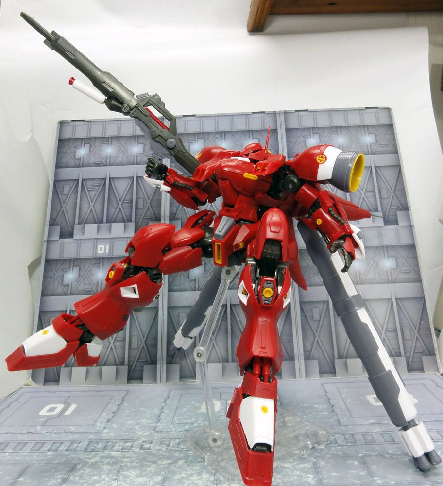

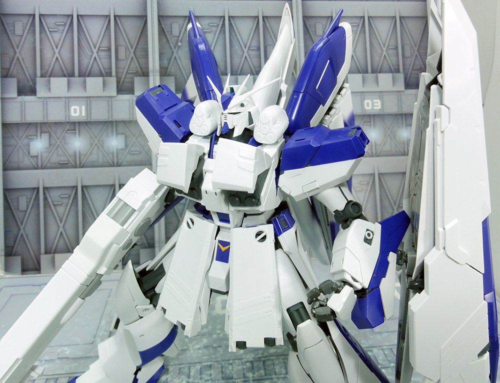

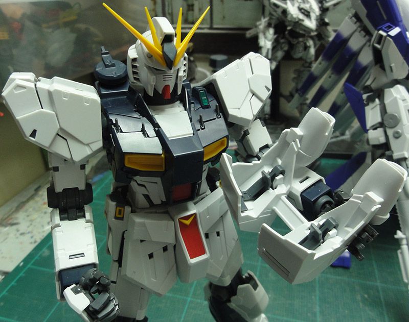

เทียบไซส์  สูงโอเวร์สเกลไปมาก
จริงๆสเกลจริงคือ 18 เมตร นั่นคือสูงเท่า RX-78.....
กับ 1/144 และ 1/100
รวมๆ ก็สวยดีนะ  แต่ดูไม่ค่อยเหมือนกาเบร่ายังไงไม่รู้
สำหรับคนต่อก็ควรมีสกิลนิดหน่อย กาวช้างพกใว้ให้ดี คิดซะว่าเป็นปืนเอาไปสู้กับฝูงซอมบี้ หมดเมื่อใหร่ ตายเมื่อนั้น

ชอบมาก แต่ผิวนี้ขัดจนเซง
ดูดีกว่า ไนติงเกล มากละนะครับ ตอนไนติงเกลนี่ ทั้งกาวทั้งเทป ติดแปะทั้งตัว  :iconpale:
แต่โล่มันนี่ไร้ประโยชน์จริงๆ ติดบูสเตอร์ จับกริฟไม่ถึงอีก  :iconpale:

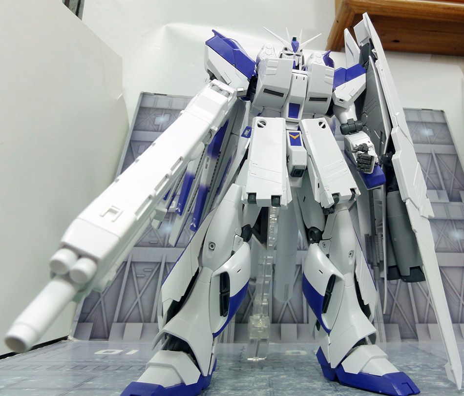

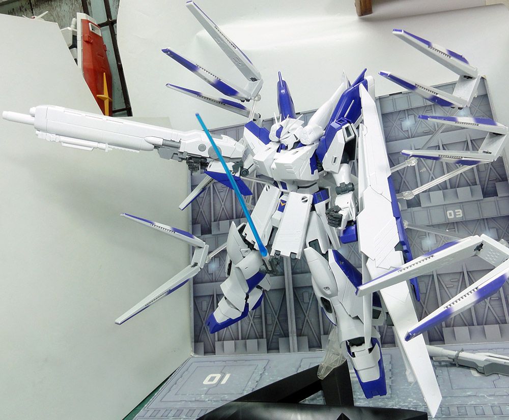

ตัว RE-1/100 ที่กำลังจะออก ก็หักหลังออกพรีบันไดได้หมดนะ
Gundam MKIII + ชุด Armour set = Full Armoir Gundam MKIII
GP04 + ชุด Armour set = Gerbera tetra Kai
แต่ถ้าใกล้วันขายไม่มีประกาศอะไรก็คงไม่มีซะละมั๊ง เพราะธรรมดาพาร์ทเสริมพรีบันไดมักประกาศก่อนโมขายเสมอ
แต่ RE1/100 MKIII น่าสงสัยจริง หน้าแข็งมันดูเพรียวไป เหมือนช่วงล่างมันลีบๆจะได้เอาเกราะมาติดภายหลัง......ไม่รู้คิดไปเองหรือเปล่านะ

ใช้  skill  เยอะมาก
EXP  พุ่งพรวดๆ  LV Up  แบบรัวๆเลยครับสำหรับผม
กาวในมือมันสั่น
ไหล่จะหลุดง่ายไปไหน

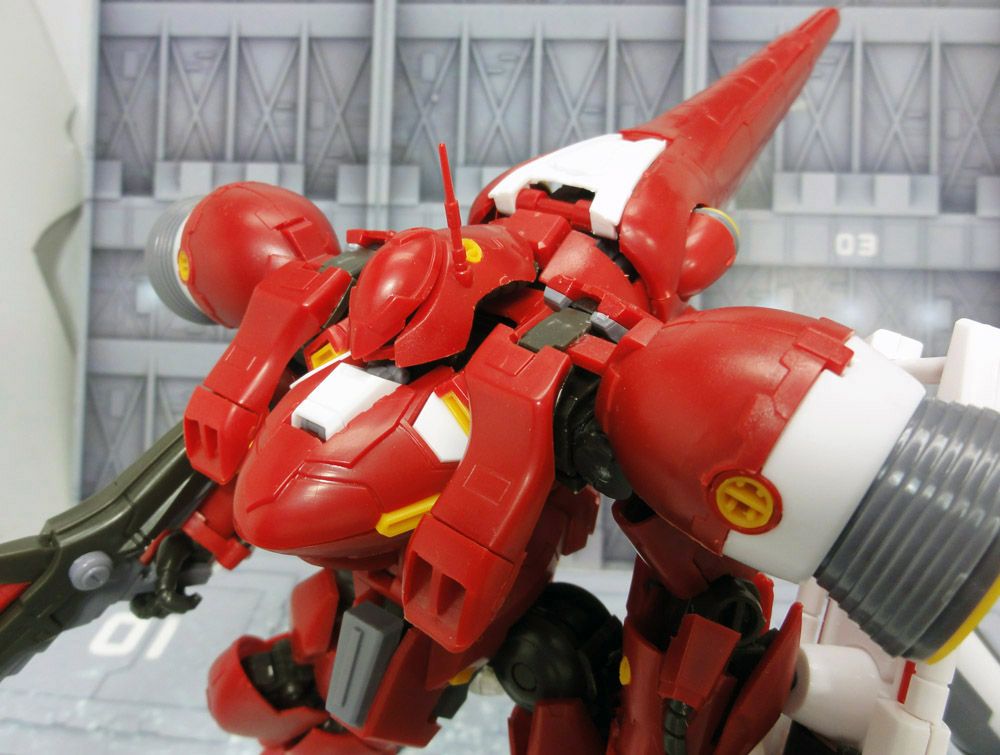

ข้อต่อตรงเอว แน่นมาก ผมกดจันหักคามือ สุดท้าย อัดกาว... หมุนเอวไม่ได้ละ ....  :iconpale:
เสาอากาศตรงหัว เปราะมาก ของผมหักเรียบร้อย กาวเช่นอัดเช่นเดิม .....
ถึงพลังงาน จะทำให้ยาวกว่านี้อีกนิดก็ไม่ได้จะได้เอายันพื้นได้พอดี .... อีกนิดเดียว เอาใส่แล้ว ยืนไม่ได้ เงยหน้าตลอด .
โล่ติดไอพ่นตรงไหล่ ... ขยับไม่ได้ หลุดแน่ๆ
แผงรันเนอร์  M ดัน ทำมาเป็น  N หาแทบแย่
รวมๆ เหนื่อยครับ ดีคอล ก็มั่วเอาครับ ดีหน่อยที่ดีคอลติดง่ายให้มาเยอะ .....
