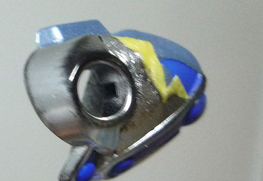

ลองทำมาให้เพื่อนๆดูนะครับ สีตัวนี้ทั้งตัวใช่Alclad II หมดเลยยกเว้นสีดำที่เป็นTamiya Enamel Flat Black.
สีที่เงาวิ้งๆก็ใช้รองพื้นดำเงา แล้วตามด้วยAlcladII High Shine
สีเหล็กปรกติก็ใช้รองพท้นเทาปรกติแล้วค่อยตามด้วย Alclad II Regular finish
รอยต่อไม่ได้อุดเพราะว่า....
ติชมกันได้นะครับ
reverse wash กับTamiya Enamel Flat Blackครับ สนุก+เหนื่อย แต่พอเห็นงานออกมาแล้วยิ้มได้ครับ  :iconlove:
ด้านหลังพยายามเอาChromeกับAirframe Aluminiumสลับกันเพื่อให้เห็นความต่างมากขึ้น
ส่วนตัว(มิได้โฆษนาแต่อย่างใด  :iconsweat:) ชอบGunemetalมากครับ เหมาะกับพวกปืน... ชื่อก็บอกอยู่แล้วนิ่  :iconpunch:
ปล.ถ่ายรูปเสร็จหมดแล้ว เพิ่งรู้ตัวว่าลืมปัดฝุ่น  :iconfreak:

รบกวนสอบถามหน่อยอ่ะครับ  เพิ่งลองใช้พอดีพ่นไปตะกี้นี่เอง
1. สีต้องทิ้งให้แห้งกี่ชั่วโมงครับ
2. สีรองพื้น จำเป็นใหมครับที่ต้องใช้ของเฉพาะ
พอดีเพิ่งพ่นไปตะกี๊ พ่นดำไกอาไปก่อน ตามด้วยสี Crome อ่ะครับ  ทิ้งแห้งราวๆชั่วโมงนึง  แต่พอดีเอามือไปจับสีมันหลุดติดนิ้วมาด้วยอ่ะครับ เลยไม่แน่ใจว่ายังแห้งไม่พอหรือเปล่า หรือต้องใช้สีรองพื้นเฉาพะไปเลย พอดีกำลังแกะๆเทปหยู่สีหลุดมือรีบหยุดเลย เพราะขี้เกียจกั้นพ่นใหม่
แล้วก็
3. น้ำมันไฟแช็ค  กับ เอนาเมลนี่ ทำให้สีละลายใหมครับ แบบว่าพ่นไปแล้วจะวอชเอนาเมลดำออก  กลัวสีมันหลุด
4. เครียร์น้ำของ Alclad นี่ จะทำให้สีดรอปลงใหมครับ ถ้าดรอปนี่เยอะใหม
รวมๆเงาดีครับ คิดอะไรไม่ออกเลยหยิบ Crome มาขวดนึง  เห็นสีที่เทสท่าทางน่าลองสแตนเลสสตีลดู เหมือนจะเงากว่าหรือเปล่า
แล้วก็
1. ที่จริงแค่15นาทีก็น่าจะแห้งแล้วครับ แต่บางทีปัญหาจะอยู่ที่ว่าสีที่รองพื้นไปอาจจะยังไม่แห้งดี ถ้าเป็นพวกEnamelก็ทิ้งไว้ข้ามคืนจะดีกว่าครับ
2. ไม่จำเป็นครับ ที่ผมเคยลอง Tamiya Enamel Gloss Black ก็ใช้ได้ครับ
ถ้าเรื่องแกะเทปผมเคยลองประมาณว่าถ้าแปะไว้ไม่นานแล้วดึงออกเลย ส่วนใหญ่สีจะไม่หลุดตามมา แต่ถ้าแปะเทปไว้นานๆแน่นๆ แกะออกมาก็จะหลุดครับ แก้ได้ก็ต้องลงเคลียก่อนให้สีทนขึ้นครับ
3. น้ำมันไฟแช๊คนี่ไม่เคยลองจริงๆครับ แต่ถ้าenamelนี่ลอกนะครับ แต่ลอกเฉพาะพวกสีhigh shineที่รองพื้นด้วยenamel   สีทองตรงอกที่ผมทำมันเป็น pale gold ซึ้งเป็นregular finish รองพื้นด้วย grey microfiller ครับ  ตอนผมทำก็ รองพื้น ตามด้วย pale gold แล้วก็ลง Tamiya enamel flat black ตามด้วยลบออกโดยใช้ Tamiya enamel thinner
4.ดรอปนิดนึงครับ ดูรีวิวได้ที่ http://www.yukinomodel.com/article/review-how-to-use-alclad-by-tb-production ครับ

« ตอบกลับ #6 เมื่อ: กรกฎาคม 30, 2014, 01:05:56 pm »
ทำสีลายตรงหน้าอกยังไงครับ สอนที่ ของผมเน่าไปแล้ว....
ออฟไลน์ due148
  • กระทู้: 8
    • Yuki No Model
Re: Sinanju BB Senshi ver.Alclad II
« ตอบกลับ #7 เมื่อ: กรกฎาคม 30, 2014, 01:24:53 pm »
ตามนี้ครับ
สีทองตรงอกที่ผมทำมันเป็น pale gold ซึ่งเป็นregular finish รองพื้นด้วย grey microfiller ครับ  ตอนผมทำก็ รองพื้น ตามด้วย pale gold แล้วก็ clear coat เพื่อความเงา แล้วก็ลง Tamiya enamel flat black ตามด้วยลบออกโดยใช้ Tamiya enamel thinner
clear coatที่ลงก่อนเพราะว่าอยากให้ทองเงาขึ้น แล้วผมอยากให้ดำเป็นดำด้านครับ  ถ้าอยากใช้ดำเงาค่อยcoatที่เดียวหลังสุดก็ได้
หลังจากลงPale Gold รอสีแห้งสนิท - ปรกติ15นาทีAlcladก็แห้งแล้วครับ แต่ผมปล่อยข้ามคืนไปเพราะมีเวลาทำเฉพาะตอนกลางคืนหลังลูกนอนแล้ว  :iconpale:
ตามด้วยclear coat - อันนี้ผมใช้Aqua gloss ไม่งั้นก็ของMr.Colorก็น่าจะได้ครับ ขอแค่อย่าเป็นสูตรenamel  - รอให้แห้งสนิท
พอดีไม่ได้ถ่ายตอนลงดำทับไป ถ่ายเฉพาะตอนเสร็จแล้ว
แต่ง่ายๆก็ ลงTamiya enamel flat black
อย่ารอให้สีแห้งสนิท ผมรอแค่15นาที แล้วก็ใช้cotton buttจุ่มTamiya enamel thinner ซับให้หมาดๆ อย่าให้ชุ่มเกินไป แล้วก็เช็ดสีดำออกเพื่อจะโชว์สีทอง
เทคนิคนี่เรียกว่าreverse washครับ ลองหาได้ตามyoutube มีคนทำวีดีโอสอนไว้เยอะเหมือนกัน
