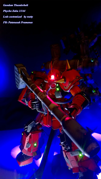

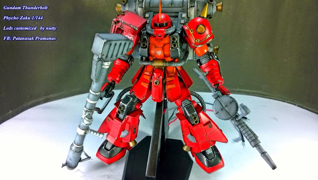

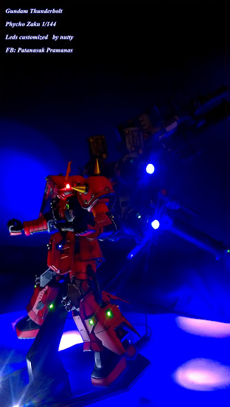

 สวัสดีครับ เพื่อนๆไทยกันดั้ม วันนี้มีงานมาให้ติชม อีก 1 นาย นายแบบวันนี้ค่อนข้างบ้าหอบฟาง นิดนึง เค้ามีนามว่า Psycho zaku จาก gundam thunderbolt เรื่องคือกะจะไปซื้อ ตัว gundam full armor ดันหมด เลย ได้ บั๊กอึด ซาคุมาเเทน ตัวงาน ใช้สีกระป๋อง เช่นเคย อุดขัดบางจุด เนียนบ้างไม่เนียนบ้าง เสริม แกนค้ำที่ท่อพลังงานที่ แพ๊คหลัง เพราะ มันหนักมั๊กๆ แล้วก็เอาฐาน ของที่แถมมากับตัวเก่าๆ มายำๆไส่ เข้า ไป (ฐานที่แถมมาในกล่องเก็บ ไปเถอะ 5555) ทำรอยถลอก แล้ว ก็ยัด หลอด led น่าจะประมาณ 47 หลอด พยายามเก็บสายไฟ ให้หมด เท่าที่จะทำได้ ครับ โอเค รับชม กันเลยครับ
เปิดไฟกันหน่อย
อันนี้ลองถ่ายโดยใช้ wallpaper ในคอมเป็นฉากหลัง
  จบแล้วครับ ติชม กันตามสบายครับ ขออภัยรูปเยอะ และ ขอบคุณพื้นที่ไทยกันดั้มครับ สวัสดี

ขอบคุณมากครับ ตอนติด led นี่สอดสายไฟ วางตำแหน่งหลอด อุดช่องรอยรั่วของแสง กันท้อเลยครับ ไม่รู้ ท่อไอพ่น มันจะเยอะไปไหน บางจุดต้องสกัดให้เป็นรู แล้ว ฝังตัวท่อไอพ่นลงไปเลย ไม่งั้นคุมแสงไม่ได้ แสงมันลอดออกมาด้านข้างฐานท่อหมด ส่วน รอยถลอกผมเพิ่งหัดทำครับ มันยังแหม่งๆอยู่ เลยยังไม่ได้พ่น เคลียปิดบนตัวหุ่นครับ
