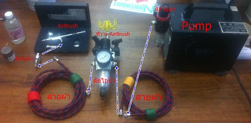

ปั้ม แนะนำ HKX ครับ ร้านอาเหลียง คลองถม ตัวประมาณ 4พันก่า ๆ ไม่มีถังพักลม แต่มีระบบตัดการทำงานเมื่อลมเต็มสาย (ถ้าแบบไม่มีระบบตัด เมื่อลมเต็มสายแล้ว ปั๊มก็ยังทำงานต่อ อาจส่งผลได้หลายอย่าง)
เสียงปั๊ม เบามากครับ เหมือนปรบมือเบา ๆ เปิดเพลงฟังก็แทบไม่ได้ยินเสียงปั๊มทำงานล่ะ
แอร์บรัช ....ตามศรัทธาเลยครับ มีราคาตั้งแต่ พันนิด ๆ ขึ้นไป ทั้งของจีน ของยุ่น
ตัวดักไอน้ำ 1 ตัวก็พอได้ครับถ้าพ่นกลางวัน ถ้าพ่นกลางคืนด้วยก็ใช้ 2 ตัว แบบ เซพๆ ครับ ตัวนึงดักที่ปั๊มเลย อีกตัวกลางทาง แต่จะเปลืองสายหน่อย เพราะใช้ 2 เส้น
สายลม มีสองแบบ สายยางธรรมดา กับสายผ้า(สายยางแบบมีผ้าหุ้ม) สายผ้าจะแพงหน่อย แต่ทนกว่า
ผมใช้ปั๊มของ Winner ครับ หกพันกว่า ๆ (ตอนที่ไปซื้อ ปั๊มอาเหลียงแบบข้างบนมันหมด ของขาดตลาด....รอ 3 เดือน....เลยไปซื้อของ Winner แทน แพงกว่ากัน สองพัน)
แอร์บรัช ผมใช้ Iwata C+ ครับ สามพันกว่า ๆ แพงเอาเรื่องเหมือนกัน แต่ผมไม่อยากเสี่ยงกับของจีนครับ ได้ยินมาหลายรายละว่าใช้แปปเดียวพัง อะไหล่ก็ไม่ค่อยมี (เมื่อ2 ปีที่แล้วนะ ตอนนี้ไม่รู้ว่าเป็นยังไง)
เรื่องสี ใช้ผสมกับทินเนอร์พ่นครับ อัตราประมาณ ทินเนอร์ 1.5 - 2.5 ส่วน ต่อ สี 1 ส่วน (ผสมจนความข้นเหมือนนมครับ) เพราะฉะนั้น สีขวดนึง จะพ่นได้ราว ๆ MG 1 ตัวครับ
:EDIT: เพิ่มรูป
ในรูป เป็นอุปกรณ์ที่ผมใช้ครับ การต่อก็แบบเส้นสีน้ำเงินเลย ชุดนี้หมื่นกว่าบาทครับ ไม่ได้ซื้อรอบเดียวนะ ค่อย ๆ หามาเพิ่มทีละอย่าง (แรกสุด มีแค่ ปั๊มลม(1) ดักไอน้ำ (1) สายลม(1) แอร์บรัช(1))
